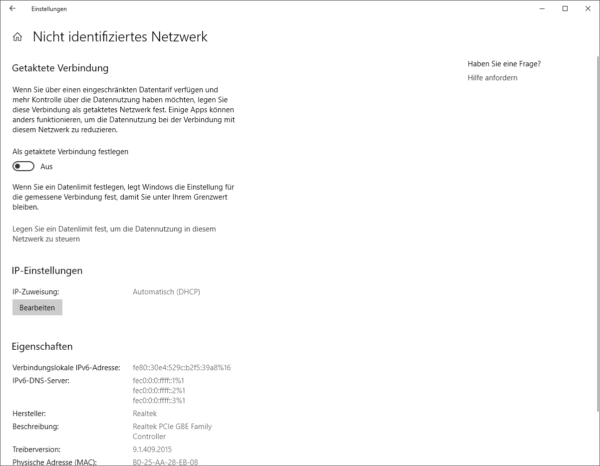

Da es sich bei dem LAN-Netzwerk um ein "Nicht identifiziertes Netzwerk" handelt, kann man keinerlei Einstellungen tätigen, z.B. um es auf Privat zu stellen. Ich habe dann in den Freigabeeinstellungen alles für Öffentliche Netzwerke freigegeben, und nach Google Recherche auf B noch den Dienst "Funktionssuche-Ressourcenveröffentlichung" gestartet (auf A war er schon aktiv). Danach ging immerhin folgendes:

@BFF: Genau diese Einstellung fehlt in dem Dialog, die erste Option dort ist die "Getaktete Verbindung". Das liegt mE daran, dass dieses Netzwerk keine Identifikation hat. AV ist nur Windows Defender.

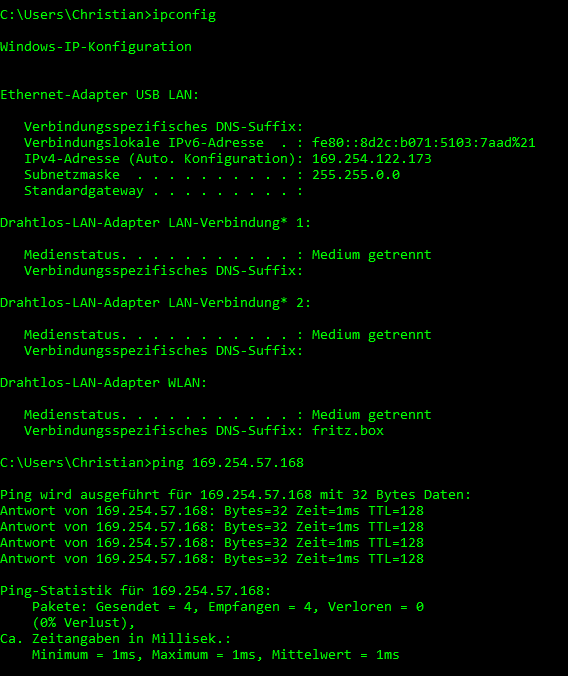

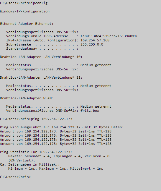

Rechner A (mit ping auf B):
787662
Rechner B (mit Ping auf A):
787664

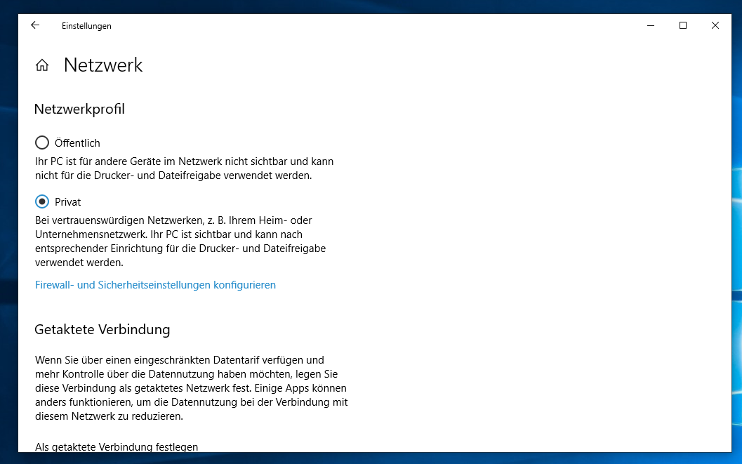

@BFF: Die ach so tolle Privat-Einstellung des Netzwerks
787669

LAN-only können sich beide direkt anpingen
Aber für dich habe ich es sogar nun nochmals wiederholt, das WLAN deaktiviert und dann erst das LAN aktiviert, same Result.
