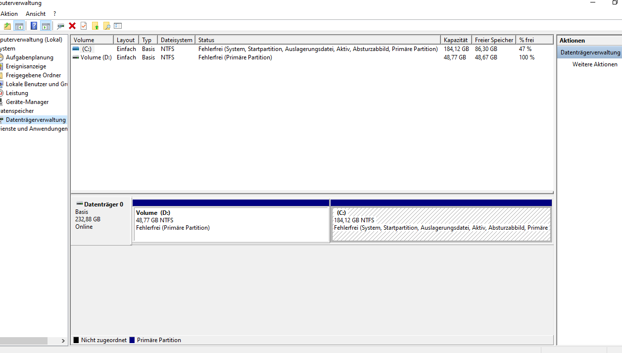

Hallo, leider komme ich da nicht weiter. Ich habe 1 Festplatte unterteilt in 2 Partitionen. Auf der 2. Partition = Laufwerk C: befindet sich die Wiederherstellungspartition (lt. CMD reagentc /info). Aber weder in der Datenträgerverwaltung, noch in den Tools AOMEI Part. oder Mini Tool Partition Wizard ist die Wiederherstellungspartition zu sehen, so dass ich sie auch nicht vergrößern kann.
Die Erklärung von Microsoft das in CMD manuell durchzuführen klappt auch nicht, da ich diese Partition (Nr. 4) auf Laufwerk C: da auch nicht auswählen kann. Was kann ich noch machen, bzw. was mache ich falsch?
@Lila Würde aber doch gut passen und eine Möglichkeit sein, oder?
Baltimore, habe den mal angehängt!
Wenn Windows RE auf Partition 2 aktiviert ist, dann ist Laufwerk C zugleich Deine Wiederherstellungspartition. Das ist eine völlig normale Sache, gleichzeitig ist es bei MBR an der Tagesordnung, dass sich Windows RE auf der aktiven Partition befindet.
Eine größere Wiederherstellungspartition als Laufwerk C kann man nicht haben.
Reaktionen: Zvank Havt
Baltimore und Volume Z, wie bringe ich jetzt die Info aus Euren Beiträgen zusammen?
Klar ist mir dass die Wiederherstellungspartition auf C: ist, lt. CMD reagentc /info soll diese Partition 4 heißen. Bedeutet das dann dass diese Partition unbegrenzt groß ist, im Rahmen des freuen Platzes auf der Partion 2 = C: ? Dann könnte ich ja den Lösungsansatz der zu kleinen Wiederherstellungspartition gleich verwerfen?
Genau. Wenn Du jetzt eine eigene Partition erstellst, wird der Platz nicht vergrößert, sondern dramatisch verkleinert. :freak:
Du hast absolut kein Größenproblem.
