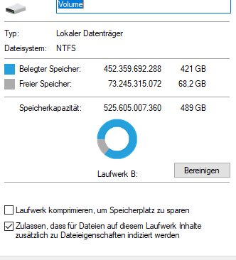

Hallo zusammen, ich habe es irgendwie geschafft mein Systemlaufwerk zu komprimieren.
Jedenfalls habe ich jetzt die beiden blauen Pfeile bei einigen Ordnern und Dateien:

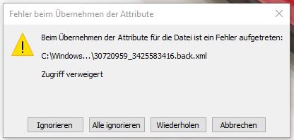

Ich habe dann versucht die Komprimierung auszustellen (Eigenschaften Laufwerk und dann den Haken raus), aber nun kommt der Fehler:
Wie stelle ich nun am besten die Komprimierung komplett beim Systemlaufwerk ab?

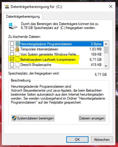

Du hast wahrscheinlich die Datenträgerbereinigung ausgeführt und dabei den entsprechenden Haken bei der entsprechenden Option gesetzt.
Die Verweigerung auf Zugriff zu bestimmten Systemdateien oder anderen schreibgeschützten Dateien ist normal.
Das ist jetzt ein Problem, für das es Lösungsansätze gibt, die aber nicht so ohne weiteres bewerkstelligt werden können.
@Micha45 Da gibt es doch gar keine Option, das Laufwerk zu komprimieren, oder?
Oder meinst du einfach auf der Eigenschaftsseite, bevor er auf Bereinigen drückte?
Gibt es bei mir nicht in der Datenträgerbereinigung, eine Möglichkeit da ein Häckchen dafür zu setzen..
Wo soll diese denn dort sein?
Suche mal selbst "windows 10 komprimierung deaktivieren"(google), jede Menge Ergebnisse, wie man da vorgehen kann.
z.B. "fsutil behavior set DisableCompression 1" über die Eingabeaufforderung (als Admin).

@wesch2000 Genau, die meitne ich, die hat aber nichts mit der Bereinigung zu tun.
Wie @Nickel schon schrieb, es gibt Anleitungen. Aber kleiner Tipp: Die Systemdaten, auf die sich jetzt nicht zugreifen lässt, waren im Zweifel auch bei der Komprimierung nicht änderbar. Somit irrelevant.
@wesch2000
Windows 10 bietet bei manchen Nutzern seit einiger Zeit bei der Datenträgerbereinigung die Komprimierung standardmässig an. Von was dieses "bei manchen Nutzern" genau abhängig ist, das ist jetzt nicht bekannt. Denn das passiert auch, wenn die auf dem Systemlaufwerk noch ausreichend Platz haben. Ich für meinen Teil vermute, dass der Zusammenhang möglicherweise bei Cache-SSDs zu suchen ist.

Ja das wird es denke auch gewesen sein, einfach einen Haken zu viel gesetzt:D
Anscheinend kam die Funktion jetzt erst durch ein Update, jedenfalls hatte ich vorher nie Probleme.
Ich hab die Dekomprimierung jetzt einfach durchlaufen lassen und den Fehler ignoriert. Jetzt scheint wieder alles zu passen.
Edit:
Der Windows-Ordner hat zwar noch die Pfeile, aber immerhin konnte ich die ganzen Unterordner davon befreien.
Ist wohl ein Anzeige-Bug.
