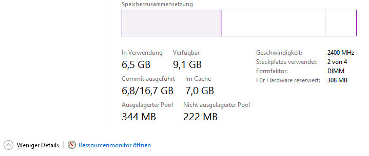

Task-Manager und Ressourcenmonitor sollten die erste Anlaufadresse sein.
Beim Task-Manager gleich unter Leistung und Arbeitsspeicher gucken
Ist dort der nicht ausgelagerte Pool sehr hoch, siehe Extrem hohe Arbeitsspeicher-/ RAM-Auslastung bei Windows 10/ 8.x/ 7

Fehler gefunden! Bei mir war der "nicht ausgelagerte Pool" in der Tat sehr hoch, 16,5 GB.
Ich hatte mir eine RAM-Disk erstellt, statt 160 MB hatte ich da iwie wohl 16 GB eingetragen, hab das verkleinert und schwupps ist der ganze RAM wieder verfügbar...
Belegt sind nun nur noch 1,1 GB :)
