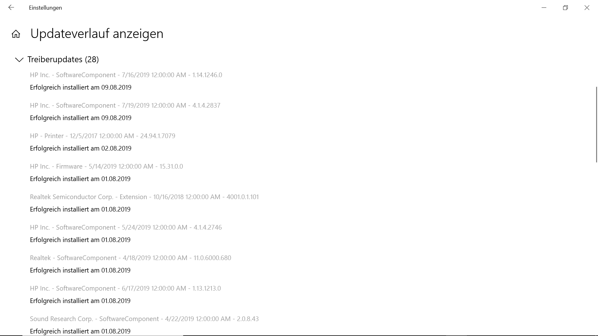

Wo sieht man die ganzen Treiber Updates bei dir?
Im Windows Updateverlauf?
Sind den die Updates in Updateverlauf immer fehlerhaft?
Können doch sonst nicht immer wieder versucht werden.
Wie sehen denn überhaupt verschieden AMD oder Intel Treiber da aus?
Hi @Terrier ,
ja klar habe ich die 1909 drauf. die ganzen Treibereinträge waren jedes Mal zu sehen wenn ich das Win Update angeschmissen habe. Wieso kann man das nicht glauben?? Ich such(t)e doch nicht zum Spaß nach einer Lösung.
"Waren": habe mir die Mühe gemacht die bestimmt 100-200 ungenutzten Treiber-Einträge im Geräte Manager zu löschen und das hat das Problem gelöst. Ging auch schneller als ich dachte, da 95% die selbe Tasten-Folge wie am Fließband...
