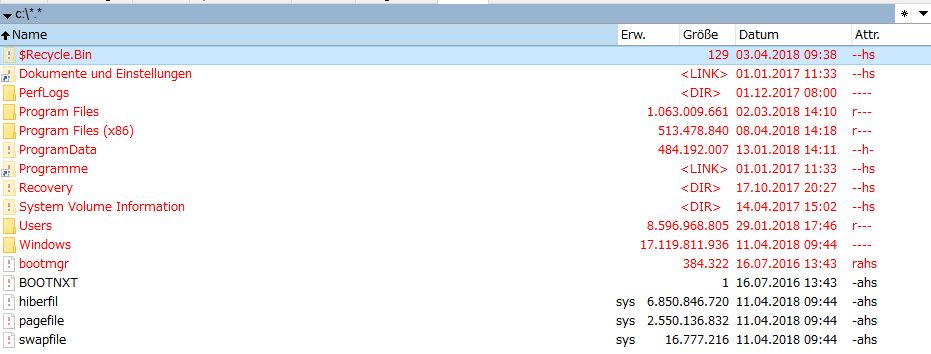

habe ein Problem. Mein Windows 10 macht sich auf nahezu der ganzen 237GB SSD breit. Es sind laut Eigenschaften oft nur 1-stellige Gigabyte frei und häufig kommt die Windowsmeldung "wenig Speicher".
ABER laut TreeSize und auch meiner Auffassung der vorhandenen Daten nach sind nur knapp 90GB Daten drauf.
Optimierungsprogramme hab ich keine Drauf. Nur HDiskSentinel und TreeSize, aber das sind ja keine Optimierungsprogramme.
Beim Boot habe ich schon mal Checkdisk (/f und /r) durchlaufen lassen, jedoch keine Verbesserung.
