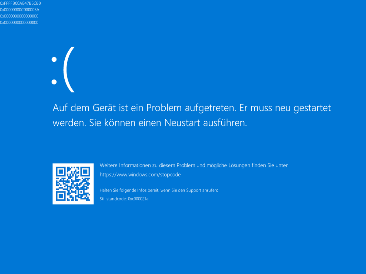

Beim Booten kam dann dieser BSOD (Stopcode: 0xc000021a).
