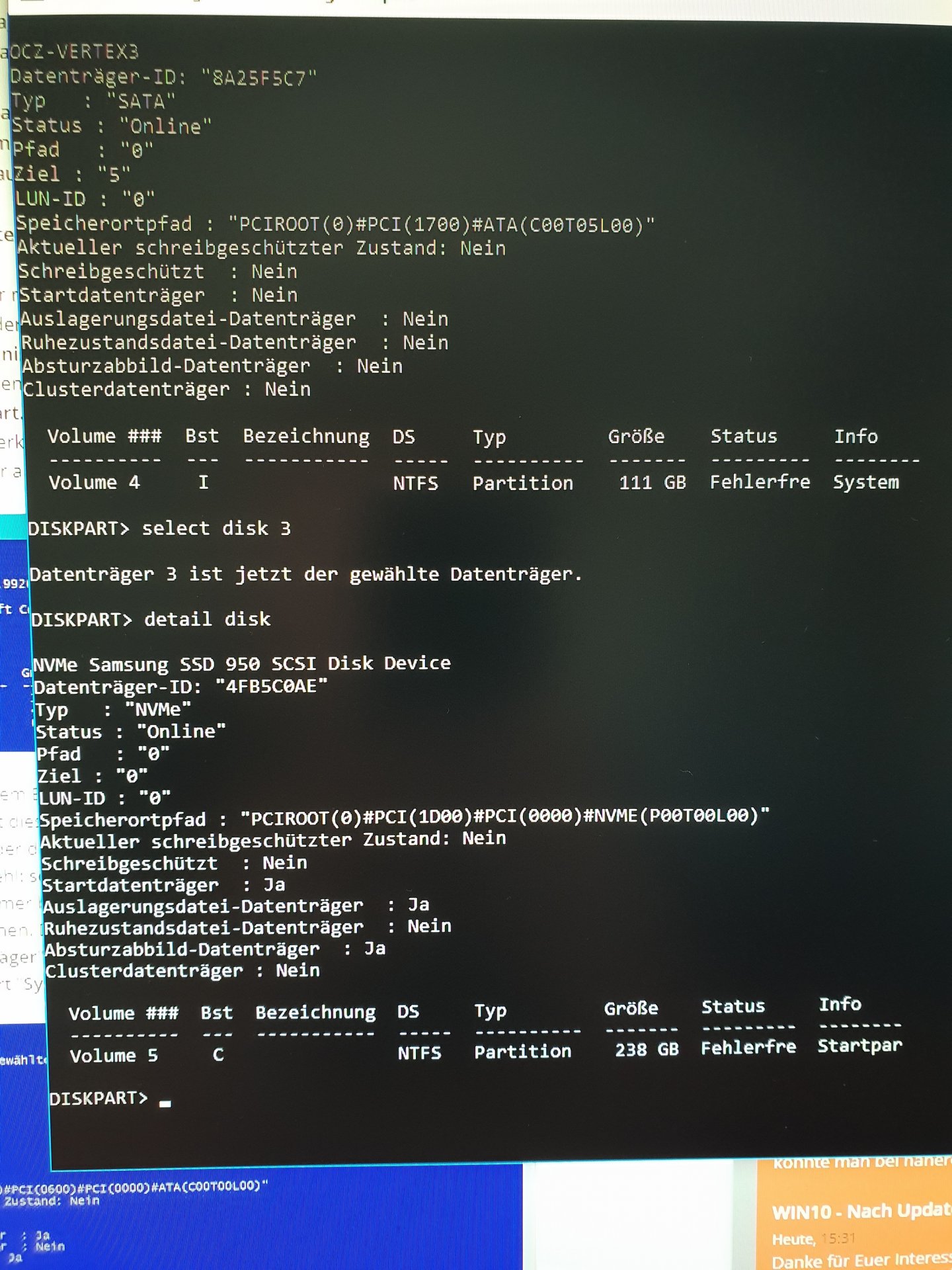

Ich habe alle anderen Datenträger inkl. der Vertex 3 abgestöpselt und versucht mit einem WIN10 Reparaturdatenträger und Stick die Starthilfe auszuführen. Immer mit demselben Ergebnis, dass nicht repariert werden kann. Beim Starten des Rechner kommt klar: "Bootmanager nicht vorhanden."
Admineingabeaufforderung gestartet und diskpart gestartet.
Die 950 Pro auf "active" gesetzt(hab je nur eine Partition), die Vertex 3 auf inactive...Neustart "Operating System is missing" usw..

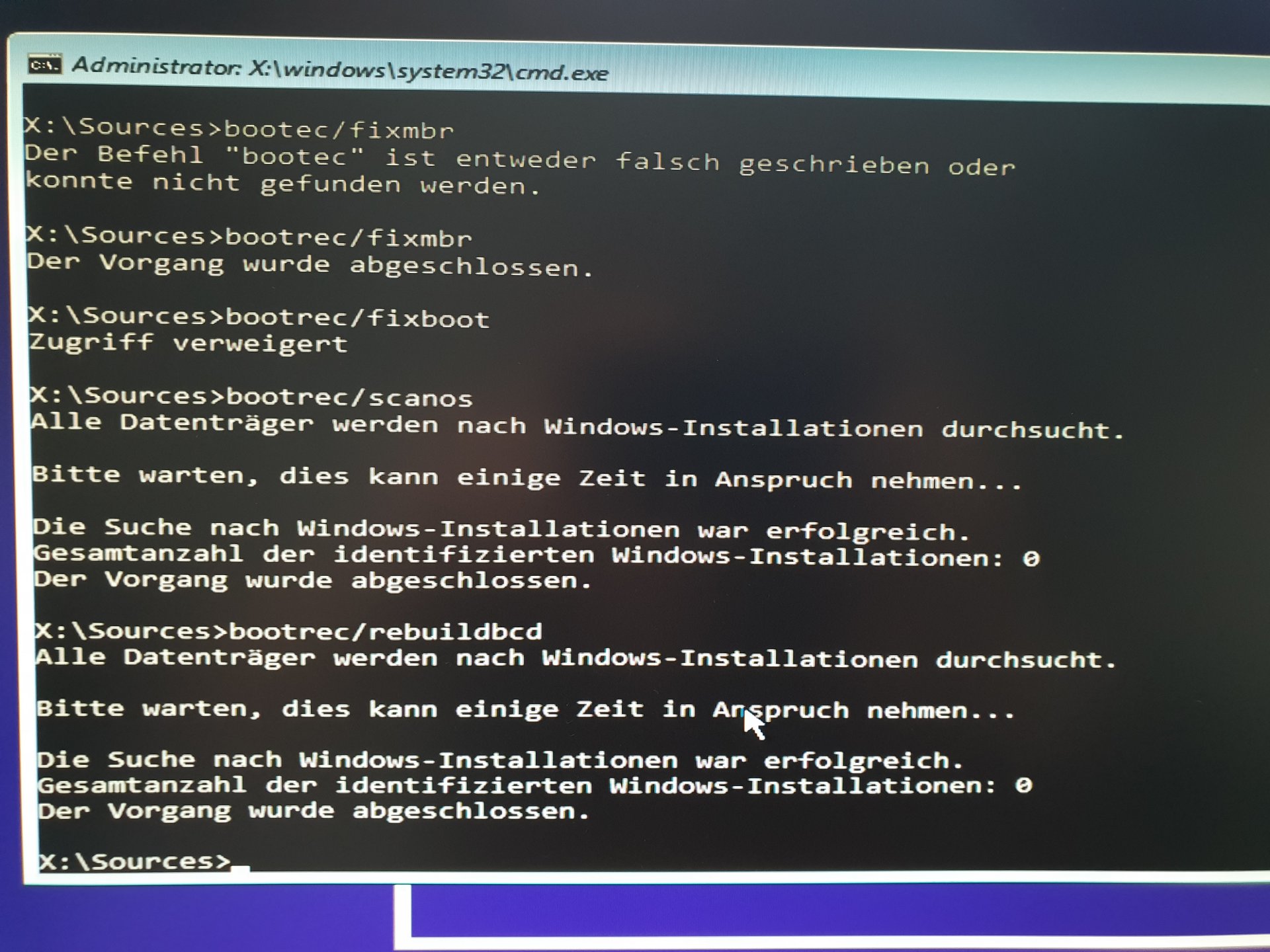

-bootrec/fixmbr ... ausgeführt
-bootrec/fixboot... schlägt IMMER fehl, entweder "Zugriff verweigert" oder "Element nicht gefunden" je nachdem wie ich bei diskpart rumgepfuscht hab.
-bootrec/ScanOS ... teilweise findet er die Win Installation teilweise nicht, auch je nachdem wie ich grad gepfuscht hab... dementsprechend funktioniert bootrec/rebuildbcd auch NIE genau wie "fixboot". Immer kommt "Element nicht gefunden" oder "Zugriff verweigert". Ich habe schon nach 4 verschiedenen Anleitungen aus Foren/Fachseiten gearbeitet, auch mit diesem nt60 und ich weiß nicht was für Befehlszeilen... keine Chance. Fixboot will einfach nicht fixen :(

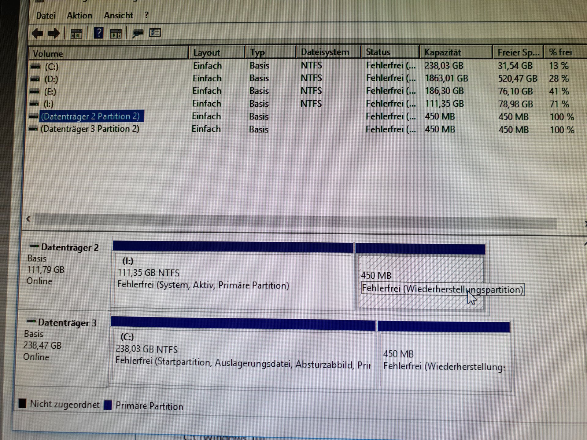

Ist schon recht vermurkst alles und bei beiden Platten zeigt er bei diskpart die zweite 450MB Sicherungspartition nicht mehr an, warum auch immer. In der Datenträgerverwaltung sehe ich sie noch. Es muss doch verflixt nochmal möglich sein den Bootmanager auf die 950 Pro zu kriegen um die Vertex 3 rauszuschmeißen. Meine alte Vertex 2 hat sich gerade verabschiedet und bei der 3 kann es auch nicht mehr lange dauern, vorher hätte ich das gerne geschafft. Bisher hab ich Windows immer wieder ans laufen bekommen, aber durch den Murks dauert es alleine bis zum Postscreen jedes Mal fast 30 Sekunden und der Start insgesamt sehr lange. Möchte alle Alten Platten raus werfen.

Ich habe wirklich alles versucht was ich finden konnte. Sobald ich die Vertex 3 abgezogen ist, ist Feierabend. Keine Reparatur funktioniert, kein diskpart, kein Bootrec/fixboot bzw. rebuildbcd. Ich glaube bei Win7 ging das alles noch recht gut.

Doch die zweite Partition mit 450MB ist da, dass ist ja dieses Miniwindows oder so. Kann ich nicht noch Partitionen erstellen ? GPT heißt im Klartext ?

Partition 1 Großteil des Speichers
Partiton 2 450MB Wiederherstellungspartiton von Win10 automatisch erstellt

Du hast da Windows 10 installiert wie zu XP Zeiten.
Im Legacy MBR Modus und noch dazu alles in C: weil du vorher formatiert hast oder das vorher schon so war.
Seit Windows Vista/ Windows 7 gibt es auch im Legacy MBR Modus die extra Partition für die Bootdateien und die war da immer 100MB
Jetzt bei Windows 10 wird im MBR Modus eine 550MB Partition am Anfang der Platte erstellt für die Bootdateien und dann C:
Eine 450 oder auch 860MB Partitin hinter C: kommt immer von einem Upgrade ( von Win7 oder 8 auf Windows 10 oder auch bei Windows 10 wenn eine neue Version (1709 auf 1803) kommt.
Im Uefi GPT Modus wird am Anfang der Platte eine 450MB -499MB Partition erstellt und dann eine 100MB Fat32 Partition für die Bootdateien und dann C:
Dazwischen kommt dann noch eine kleine MSR Partition die man aber nichtmal in der Datenträgerverwaltung sieht.
Richtig clean installieren und nicht selbst formatieren.
