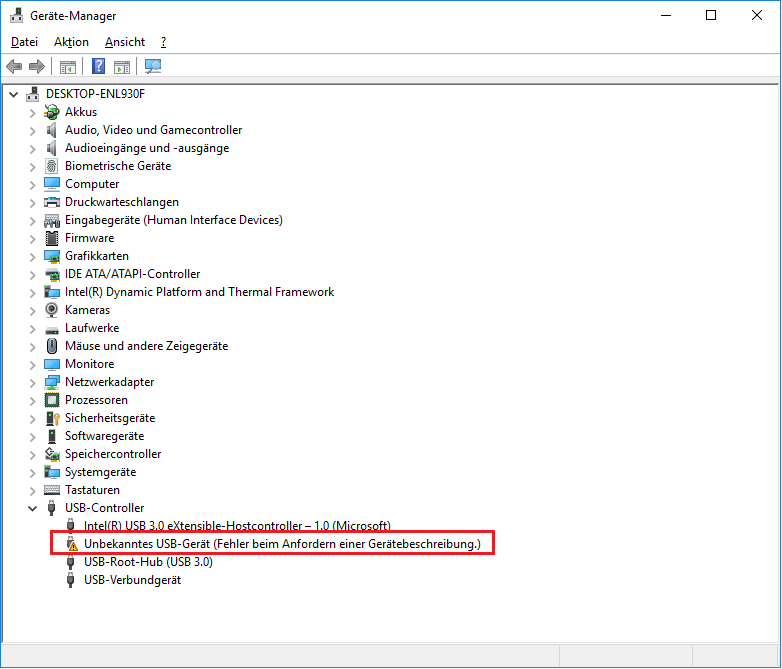

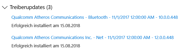

Windows 10 hat mir soeben an meinem ASUS VivoBook s14 den Bluetooth Treiber im Hintergrund aktualisiert.. Seither zeigt das System an, dass ich kein Bluetoothgerät hätte :( Ich kann nicht einmal nach Bluetoothendgeräten in der Umgebung suchen...
Jegliche Versuche die Treiber-Updates zu deinstallieren schlugen fehl. Eine Systemwiederherstellung zum Zeitpunkt kurz vor der Installation brach ebenfalls ab. Habt ihr eine Idee wie ich die blöden Treiber wieder los werde?

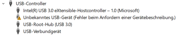

Zudem wird mir im Geräte-Manager ein unbekanntes USB Gerät angezeigt, dessen Gerätebeschreibung nicht angefodert wurde?!?!
Sonst kenne ich die Meldung, dass es sich um ein unbekanntes Gerät handelt... Aber so eine Fehlermeldung habe ich im Geräte-Manager noch nie gesehen... Oder ist mir ZUFÄLLIGER WEISE zur gleichen Zeit der Bluetooth Chip defekt gegangen?
Im Gerätemanager das betreffende Gerät anklicken und unter dem Reiter "Treiber" Vorherige Treiber verwenden anklicken. Das müsste es dann auch schon gewesen sein

Würde im Gerätemanager das Gerät deinstallieren und dann neu erkennen lassen
Genau die Option habe ich als erstes probiert. Erfolglos. Als 2. Option habe ich die Systemwiederherstellung zum Zeitpunkt vor dem Update ausgewählt, das schlag allerdings fehl..

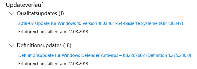

Ich könnte heulen.... Es ist wieder aufgetreten.....
Bluetooth hat von jetzt auf gleich aufgehört zu funktionieren... Ich habe schnell nachgeschaut und festgestellt, dass das System klammheimlich im Hintergrund Updates installiert hat...
Allerdings bringt es nichts, das Update wieder zu deinstallieren... Mein Bluetooth funktioniert weiterhin nicht... Ich bin es leid Windows erneut neuzuinstallieren
