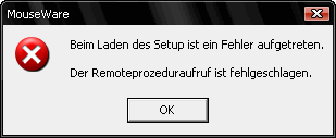

wie im titel schon gesagt, lässt sich Logitech MouseWare 9.79.1 nicht deinstallieren. via systemsteuerung -> software kann ich zwar die deinstallation starten, aber jedes mal bleibt der (un)install-wizard bei 10% hängen (nur der deinstallationsvorgang, windows arbeitet im hintergrund normal weiter) wenn ich den wizard dann mit dem task-manager beende, kommt dann nach ca. 30 sec. eine fehlermeldung (screenshot angehängt)

weshalb eigentlich das ganze..?^^ ich hatte längere zeit Logitech SetPoint installiert, bis ich dann bemerkte, dass dieses eigentlich nicht für meine maus geeignet ist. also deinstallierte ich SetPoint. installierte nach einem neustart Logitech MouseWare 9.79.1 und da habe ich nun das problem, dass mouseware meine maus nicht erkennt. deshalb kann ich nicht die doppelklick-funktion auf das mausrad legen. also wollte ich mouseware wieder deinstallieren und dies ist ja wie oben beschrieben mein probelm..
