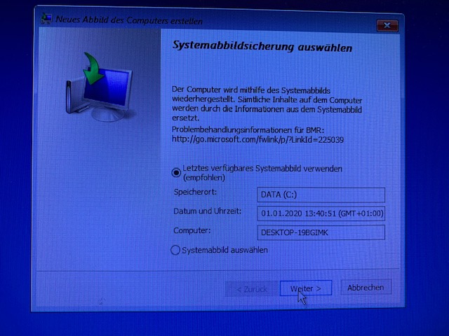

Das Image der SSD habe ich mit dem Win10 eigenen Tool auf die HDD überspielt, alles ohne Problem.
Jetzt habe ich die alte SSD herausgenommen und eine 2. , formatierte SSD auch 500GB an den Port der alten SSD angeschlossen.
Dann mit vorher installierten Rettungs-DVD gestartet, soweit alles gut.

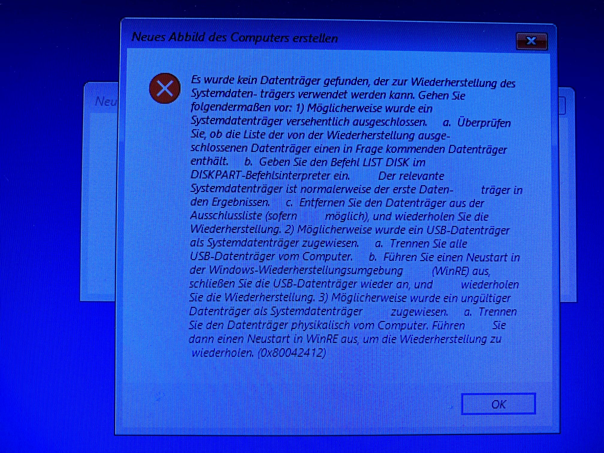

Dann gehe ich auf Imagewiederherstellung und bekomme unten die abgebildete Fehlermeldung.

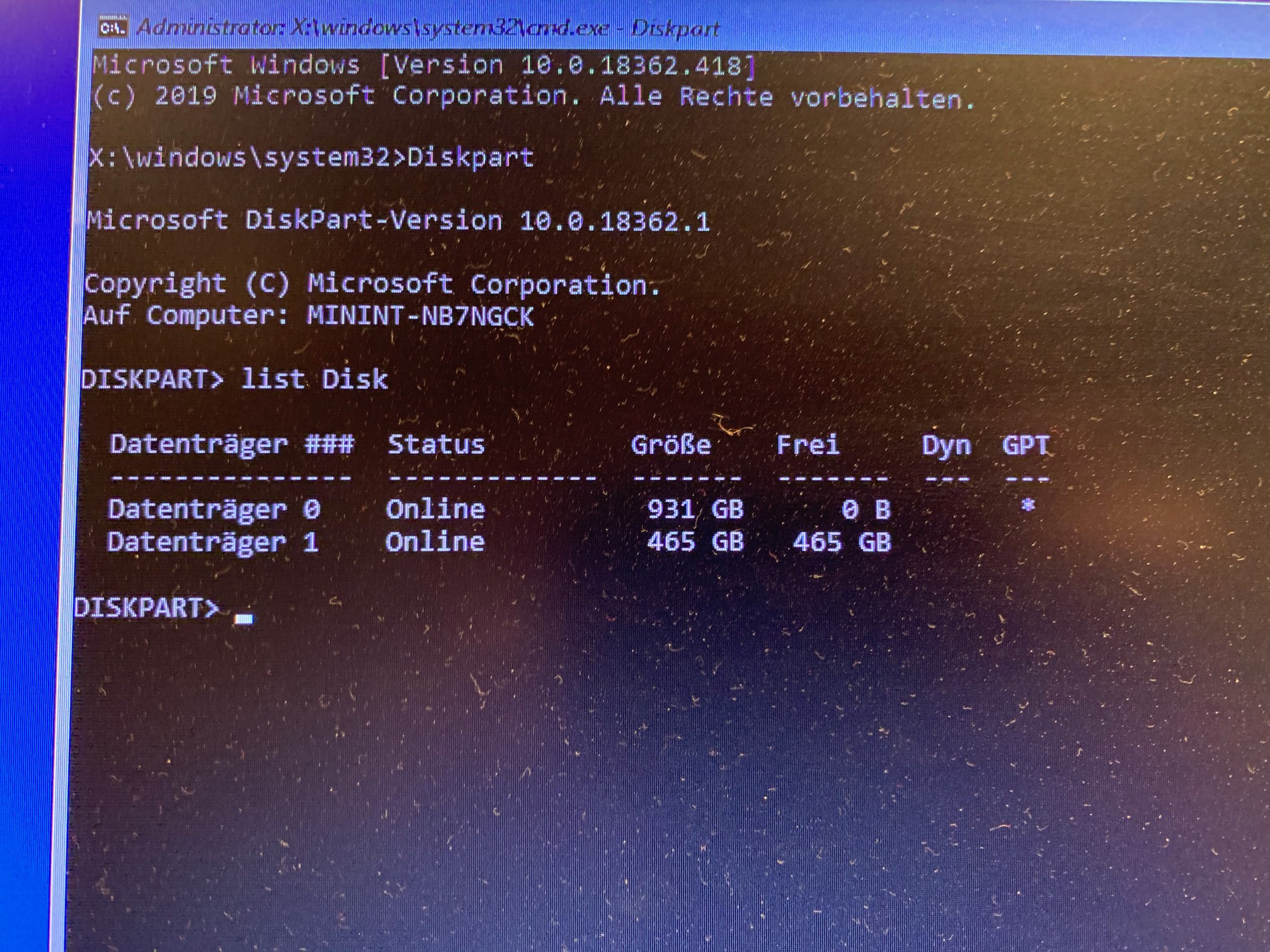

1. Diskpart
2. List Disk, dann werden mir auch beide Festplatten angezeigt.
Datenträger 0 ist meine HDD, wo das Wiederhestellungsimage liegt
Datenträger 1 ist die neue, formatierte SSD
Nun schreibt ein IT' ler im Forum, man solle nach dem Befehl Select Disk 1 den Befehl "clean" eingeben, um alles zu säubern, danach exit und wieder die Prozedur Imagewiederherstellung starten. Leider hat das auch nicht zum Erfolg geführt.

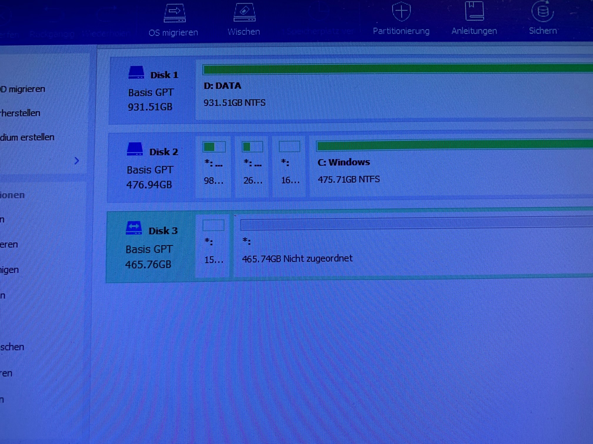

Leider nein, über AOMEI hatte ich mir die neue SSD über einen USB-Adapter angeschaut, alle 3 Platten haben GPT

@Richard8 Wenn du das Image wiederherstellen willst, warum steht dann im Screenshot dass der Assistent ein neues Abbild erstellen will? Das passt njcht zusammen. Kann es sein dass du was falsch angeklickt hast?
Das würde auch die Fehlermeldung erklären.
Wird nicht daran liegen, siehe die anderen Posts. Aber die 465 GB-Platte ist definitiv kein GPT (mehr).

Oh, was ist da passiert, vorher war es GPT, definitiv, jetzt sehe ich tatsächlich über USB Adapter und AOMEI-Programm, dass die neue SSD MBR hat, vielleicht beim formatieren passiert? Wie bekomme ich die wieder zu einer GPT, muss ich erst nachlesen oder hier hat jemand einen Schnelltipp
Wenn ich nach dem Fehlercode suche, findet man da einige Hinweise auf nicht passende Plattengrößen.
Es kann sein, dass die Ziel SSD einige Sektoren weniger als die Quelle

Disk2 ist die alte SSD, Disk3 die neue NVME? Dann haben wir es, die alte SSD ist größer.

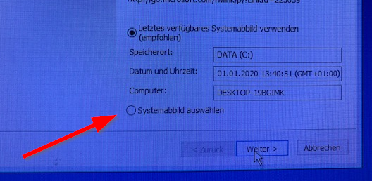

Was kommt, wenn Du das hier nimmst?

Und warum nimmst Du nicht das ganz offenbar angebotene Abbild, das Windows auf dem Datenträger "Data" findet? Die Laufwerksbuchstaben sind Schall und Rauch, die Wiederherstellungsumgebung von Windows teilt die anders zu als Windows selbst. Das Systemlaufwerk bekommt C: dynamisch, wenn das System auch von dort gestartet wurde.
