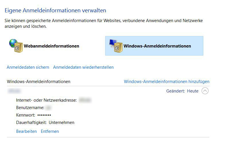

Hallo!
Wir haben hier ein NAS mit der aktuellsten Version von OpenMediaVault.
NAS wird in Win10 als SMB/CIFS-Laufwerk eingebunden.
Leider muss ich jedes mal wenn ich Neustarte beim ersten Zugriff auf das Laufwerk meine Login-Daten eingeben. Und das, obwohl ich das Häckchen zum Speichern der Daten aktiviert habe. Die Daten tauchen auch in der Anmeldeinformationsverwaltung auf. Das Problem bestand unter Win7 nie. Die Anmeldeinformationen sind schon richtig - denn nach der Eingabe kann ich auf das Netzlaufwerkzugreifen.
Was mir aufgefallen ist: Bei der Dauerhaftigkeit steht "Unternehmen" - hat es vllt. damit zu tun? Wie kann man das ändern?
Freue mich auf hilfreiche Antworten - das nervt nämlich ziemlich...

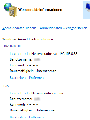

das mit dem Unternehmen stimmt, sonst fragt es dich jedes mal
ich hab bei mir für IP + Name das ganze angelegt weil ich das selbe problem hatte

Also es hat wie bei CvH bei mir geklappt mit der Eingabe der IP trotz PIN als Windows-Zugang.
Rein zum Verständnis: Wo bzw. Wie könnte ich denn die Angabe zur Dauerhaftigkeit ändern?
