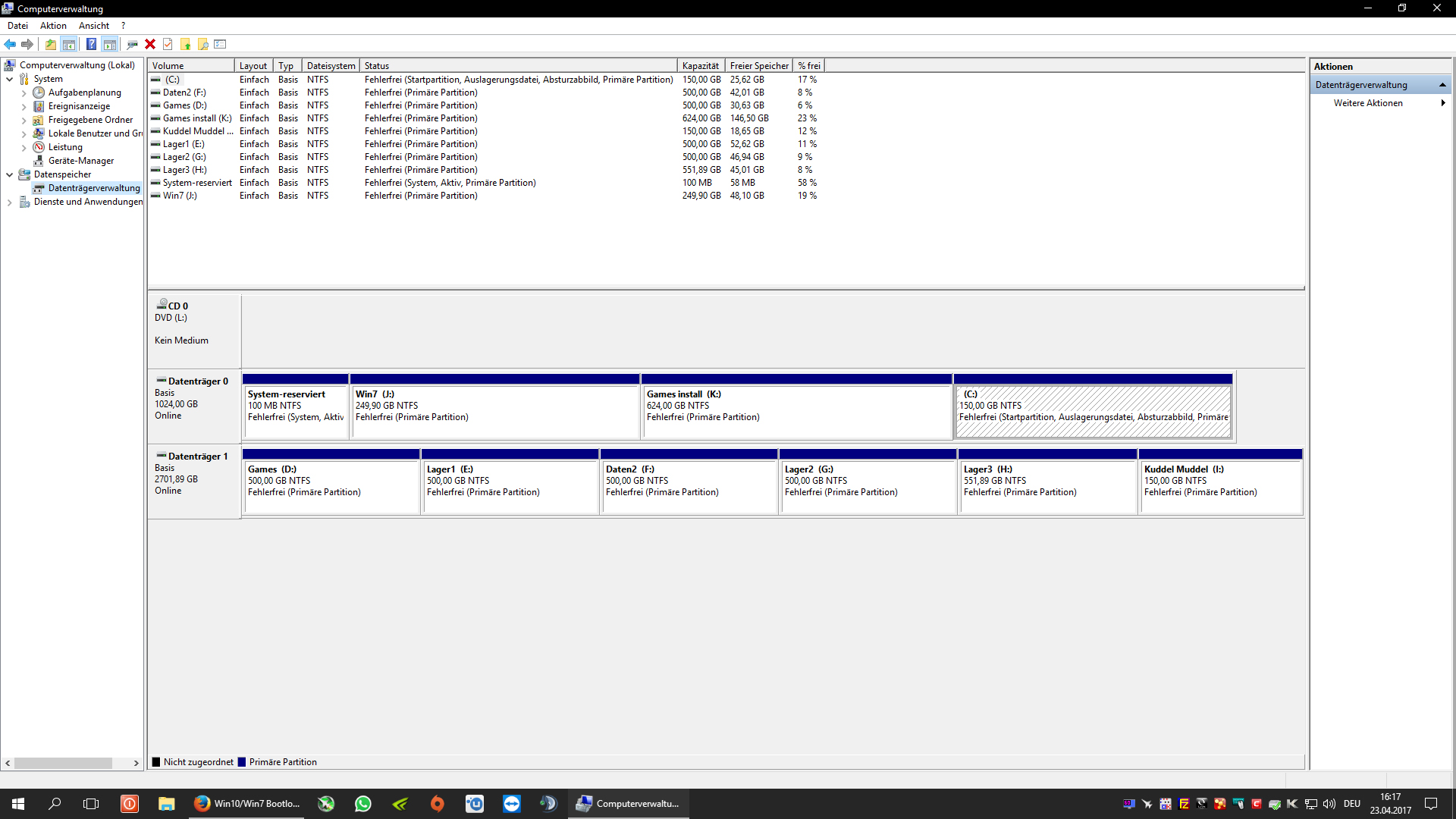

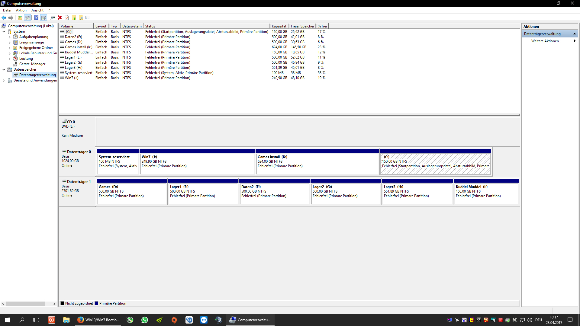

Bitte zeige deine Datentträgerverwaltung Ausgabe komplett an.
Hast du überhaupt mehr als einen Bootloader?
Bei mir kam immer der Win10 Bootloader, hab auch erst Windows 7 und danach win10 installiert.
@HominiLupus: Ich hoffe Du meinst dieses!?...vier 1TB Platten/Raid0...muste damals so vorgehen und diese in 1TB und 3TB splitten!
C: ist win10!
Ich muß ja mehr wie einen Bootloader haben, weil mal wird der Win7 und mal der win10 beim boot angezeigt!

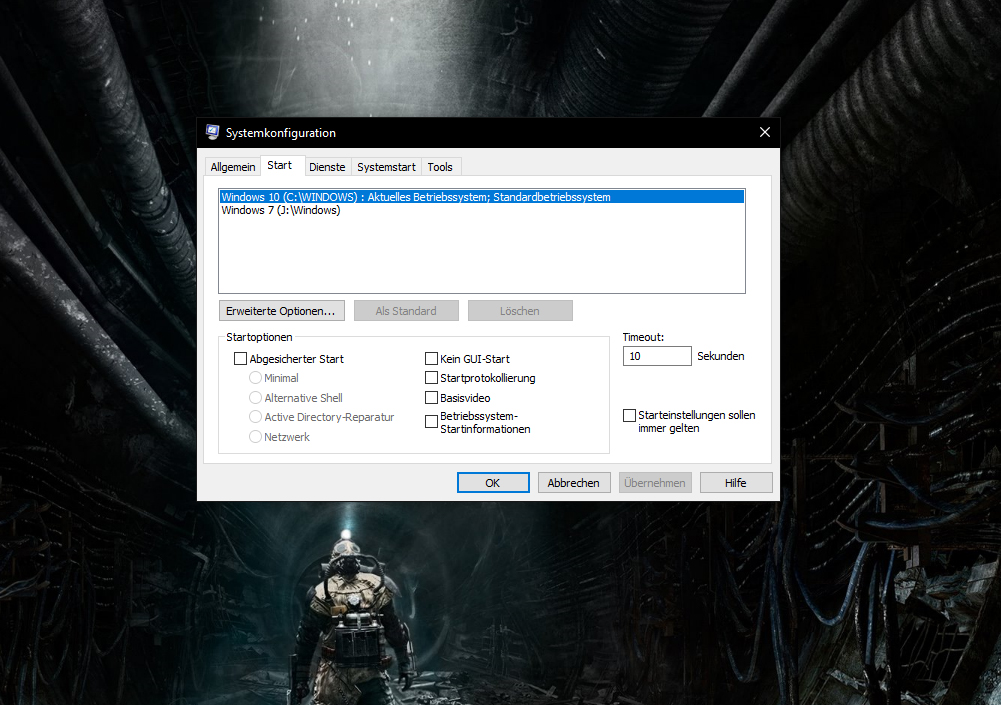

Win10 hat die Angewohnheit, nicht wirklich den Rechner auszuschalten, so wie Win7 das macht, sondern geht in den Tiefschlaf. Er lädt danach also nicht zwingend den Bootloader, sondert startet selbst, da es gerne "im Vordergrund" stehen möchte...
Fahr mal den Rechner mit gedrückt gehaltener Shift-Taste runter und probier, ob dann der Bootloader beim nächsten Einschalten normal angezeigt wird.
Ich habe in win10 sämtliche Standby/sleep/deepsleep Funktionen deaktiviert!
Ich bin ein Freund von "Aus" !!!... und nicht mittel "Aus" halb "Aus" halb "AN";)
Probiere mal diesen Befehl in CMD in Windows 10 aus (powercfg /hibernate off) . Musst es als Administrator starten.
Auch den Hybrid Modus? Der ist für dieses Chaos zuständig. Das ist keine Energiespar Einstellung. Das ist eine Boot Einstellung und im Standard ist sie aktiv. Damit Win 10 einen schnellen Kaltstart vorgauckeln kann.
@GTI84: "powercfg /hibernate off" die Nummer ist zu 100% um!
Aber trotzdem tausend Dank!
@BlubbsDE: Wo finde ich settings für den "Hybrid Modus" Win7 oder Win10???
