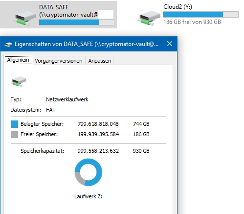

ich habe mir kürzlich Office 365 geholt. Dabei kriegt man u. a. fünfmal 1 TB Cloud-Speicher (pro Nutzer). Da unter Win10 in der OneDrive App nur ein Nutzer angemeldet werden kann, habe ich einen zweiten Nutzer erstellt und die zweite 1 TB Cloud über WEBDAV eingebunden. Klappt auch. Nur wird mir, wie im an gehängten Screenshot ersichtlich, angezeigt das angeblich 744 GB bereits belegt wären.
Das gleiche Spiel, wenn ich über das Verschlüsselungstool Cryptomator einen verschlüsselten Ordner auf meinem Hauptacc (welcher auch über die OneDrive App in Win10 normal eingebunden ist) als virtuelles Laufwerk (DATA_SAFE) einbinde. Das läuft bei Cryptomator, wohl auch über WEBDAV.
Es ist also egal, ob Hauptacc. oder der zweite Acc. Bei beidem ist angeblich der gleiche Speicher (in gleicher Höhe) bereits belegt. Wenn man natürlich direkt auf die jeweilige OneDrive Website zu den Accounts geht (oder in der OneDrive App in Win10 beim Hauptacc. schaut) und sich den Speicher ansieht, ist auf dem Hauptacc nur knapp 30 GB belegt und bei dem neuen 1 TB Acc ca. 600 MB von einem Testfile.
Könnt ihr mir bitte erklären, warum Win10 diesen "Fehler" anzeigt und wie ich ihn ggf. behebe? Wenn ich jetzt z. B. meinen Foto/Video Ordner mit über 200 GB auf die Cloud über die virtuellen Ordner transferieren möchte, sagt Win10 dementsprechend auch, dass nicht genug speicher (da angeblich 744 GB von 930 GB belegt) vorhanden ist. Das stimmt natürlich nicht.
Ich könnte damit leben, wenn Win10 nur über die inofizielle WEBDAV Anbindung bei der zweiten Cloud zickt, aber dass dies auch beim Hauptacc über Crptomator so ist, ist leider sehr nervig.
Falls ihr noch zusätzliche Infos für eine Fehlerbehebung braucht, bitte Bescheid geben.

Ich sehe gerade, dass die beiden Netzwerklaufwerke die angeblich gleiche Größe, wie meine 1 TB SSD haben, wo Win10 drauf installiert ist.
Der Fehler scheint damit zusammenzuhängen.

Was soll ich da nachschauen? Der Speicher ist ja eben nicht mit dem angeblichen 744 GB belegt. Da ist nichts im Ordner. Scheint etwas mit der Boot SSD (wo das OS drauf ist) zu tun zu haben.
/EDIT2 Wenn ich etwas auf der System SSD freigebe (lösche), wird auch automatisch der gleiche speicher auf den Netzwerklaufwerken freigegeben. Ich habe bei Internetrecherchen diesbezpglich etwas über "Disc-Quota" gelesen. Wenn ich da nachsehe, wird aber ein "unbegrenztes Kontingent" für alle Laufwerke angezeigt.
Ich kann mir also nicht erklären, warum die Speichergröße der Netzwerklaufwerke an die System SSD gebunden ist.

Sind die Daten vom Netzlaufwerk auf deinem Windows-Laufwerk gesynct? In dem Fall zeigt dir Windows eben einfach die Größe des Datenträgers an, auf dem die Daten gesynct werden. Das ist bei Google Drive oder Dropbox auch so.
Die Belegung des Cloud Laufwerks kannst du wahrscheinlich nur mit der jeweiligen Software herausfinden, nicht mit der normalen Windows Anzeige.
WebDAV kann keine Größeninformationen anzeigen.
Ich habs grad mit meinem NextCloud Server getestet, wenn ich das WebDAV als Laufwerksbuchstabe einbinde bekomme ich auch meine C: Platte angezeigt.
Kurz: das Kann das WebDAV Protokoll nicht ...

Dies scheint so zu sein. Weißt du, wie ich die Synchronisierung ausschalte? Ich sehe keinen Vorteil darin.
@d2boxSteve
Ich kann auch damit leben, wenn keine Größeninformationen angezeigt werden. Nur kann ich dadurch, dass jetzt gerade welche gesynct mit der System SSD angezeigt werden, den Speicher überhaupt nicht über das OS Auslasten.
