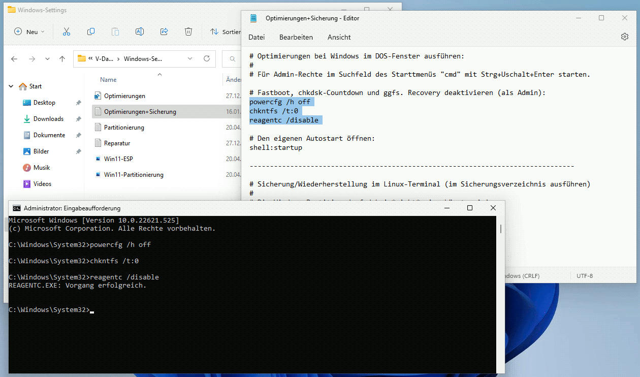

Ist Windows installiert, im Suchfeld des Startmenüs "cmd" eingeben und mit Umschalt+Stgr+Enter starten, um das DOS-Fenster als Administrator zu öffnen.
Dort dieses ausführen:
powercfg /h off
chkntfs /t:0
reagentc /disable
1. Windows wird immer "sauber" heruntergefahren
2. wenn beim booten das Laufwerk geprüft werden soll, startet das sofort
3. Recovery wird deaktiviert und die Daten gelöscht, so dass es keine Fehler mehr verursachen kann
   (man kann es nötigenfalls immer noch vom ISO aus nutzen)

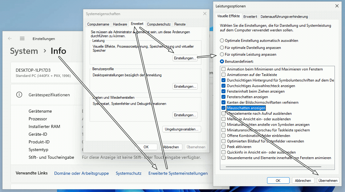

Obige Optimierungen anwenden:

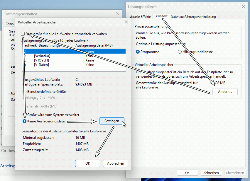

Ich deaktiviere auch gleich die Auslagerungsdatei (da ich kaum etwas mit Windows mache, ist das nur eine unnötige Platzverschwendung) und "entschärfe" den grafischen Firlefanz:
Mit [Win]+[Pause] die System-Infos aufrufen, dort auf erweiterte Systemeinstellungen -> Erweitert -> Leistungs-Einstellungen: zuerst optimale Leistung, dann unten die 6 Optionen wieder aktivieren und übernehmen:
Anschließend auch in dem Dialog auf Erweitert -> Ändern: automatisch deaktivieren, keine Auslagerungsdatei wählen, Festlegen und OK:
Dann alle offenen Dialoge schießen und Windows neustarten, "damit die Änderungen übernommen werden". :)
