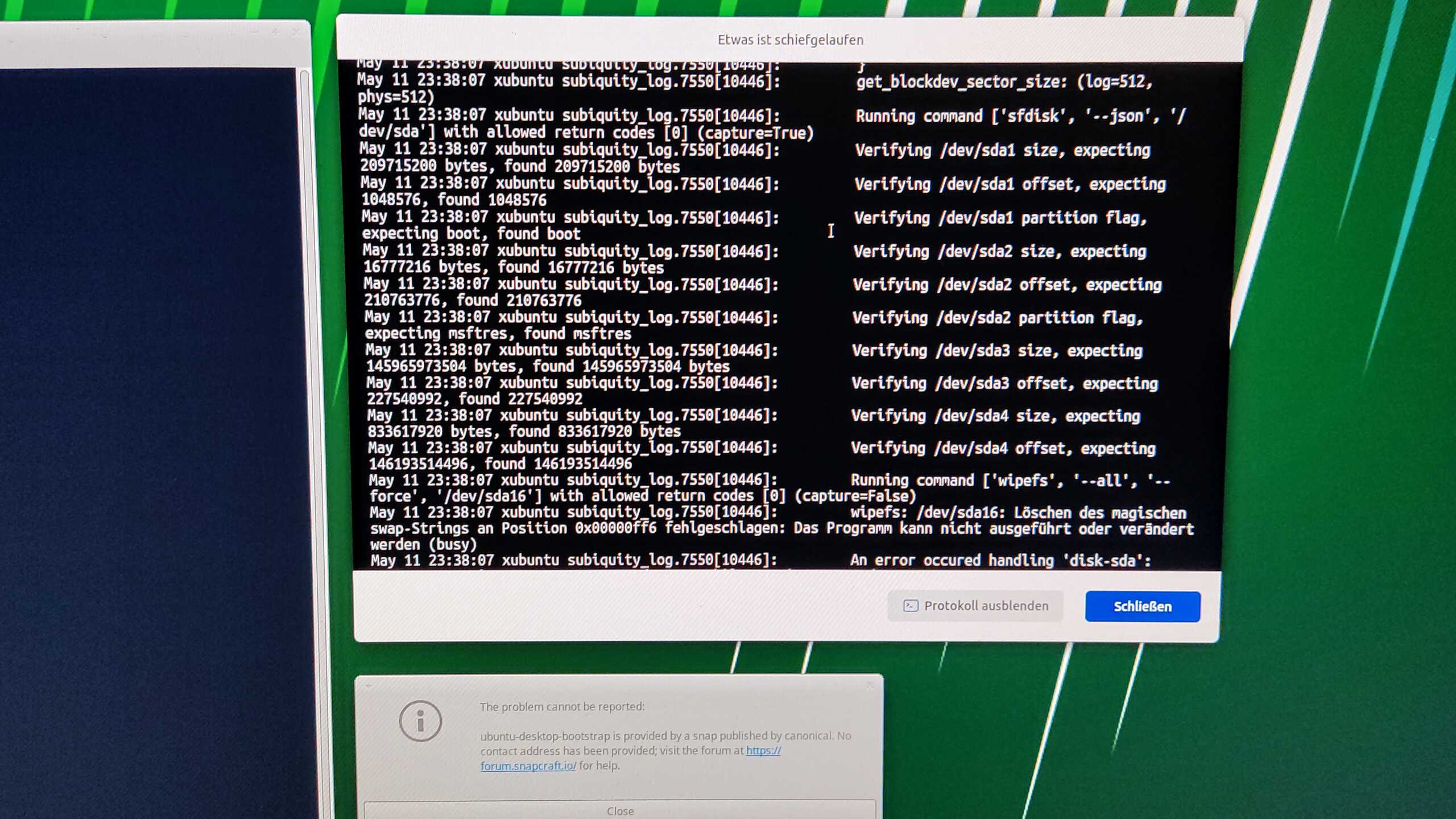

Ich habe den Verdacht, dass ich ein Hardware-Problem habe. SATA-Kabel habe ich bei der SSD im PC schon getauscht und Ubuntu und Xubuntu 26.04 probiert. Die SSD wurde auch schon getauscht. In beiden Fällen kommt es zu einer ähnlichen Fehlermeldungen, die auf anderen PCs nicht auftritt.
sowie
WIndows 11 ist aber problemlos installierbar und bringt auch keine Fehler.
Kann man bei der Fehlermeldung was erkennen?
Kann man mit einer LiveCD die Hardware testen? Neuerdings fehlt der RAM-Test bei der Installation.

Hmm, du siehst das Ende, dann ging es nicht weiter.
^^^^^^^^^^^^^^^^^^^^ dürfte der entscheidende Hinweis sein.
Erklär mir bitte, was ich mit einem Live-Stick machen kann um mehr zu zeigen. Das ist ein beschnittenes Handy-Foto vom Log.
Was hast du denn überhaupt im Installer gemacht? Selber partitioniert? Eine der automatischen Varianten gewählt? Ist das Windows schon vor der Installation drauf und soll da bleiben?

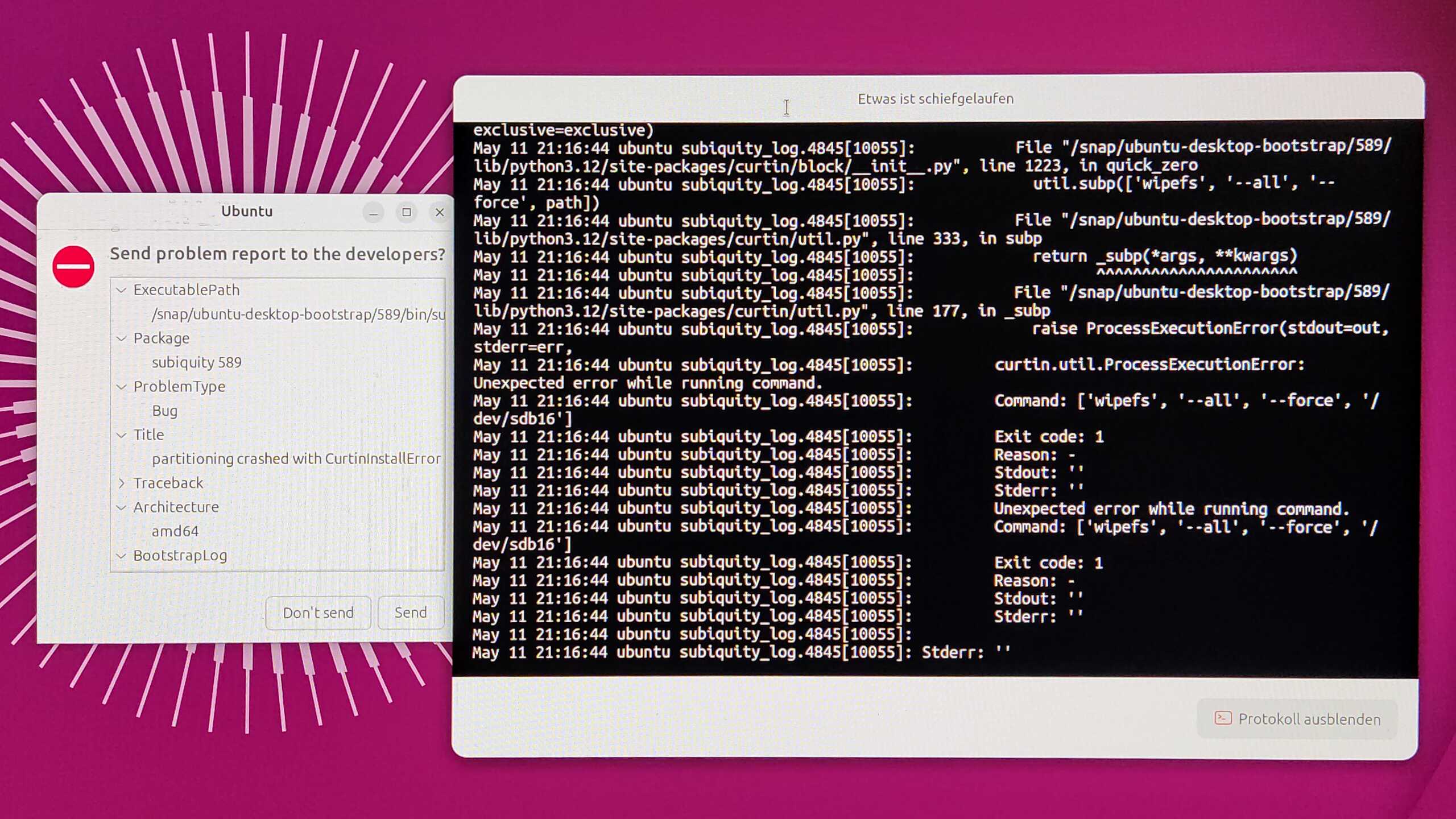

schau mal nach der zeile in der error steht.. das ist entscheidender und in der zeile danach stehen details dazu.

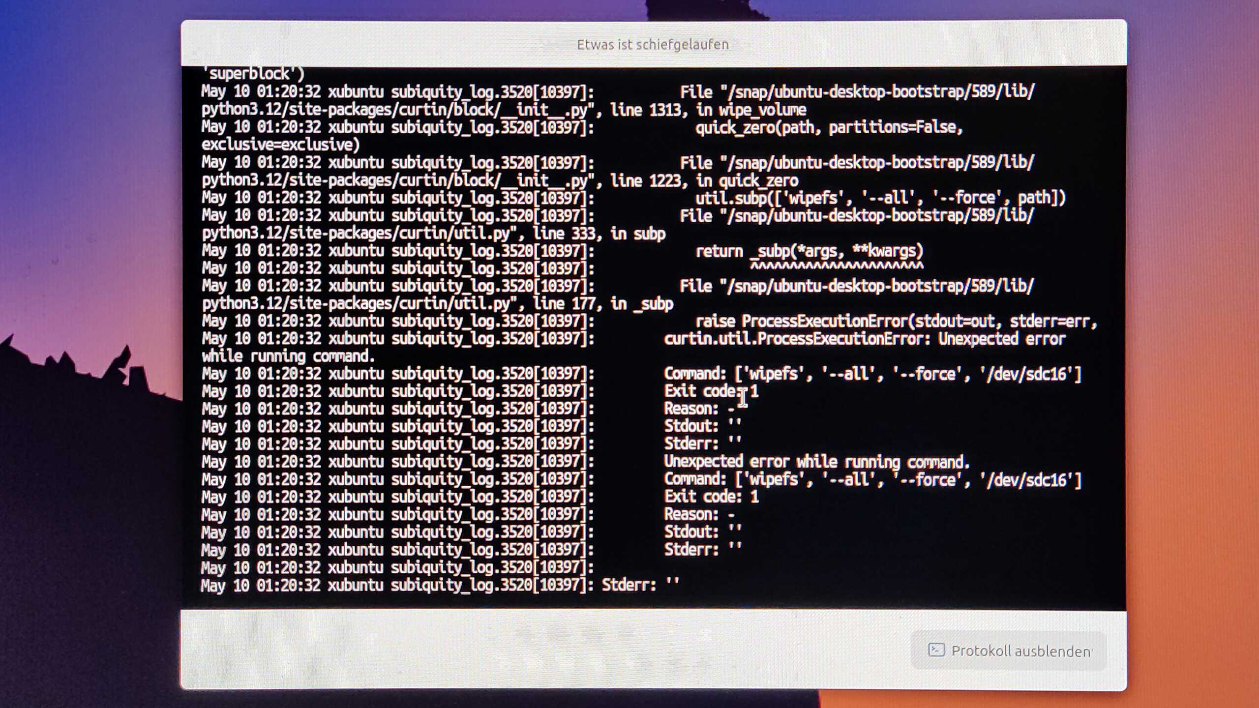

Xubuntu 24.04 brachte den gleichen Fehler wie 26.04.
Das Problem dürfte folgendes sein:
Das Live-System schnappt sich beim Booten eine vorhandene Swap-Partition, die es irgendwo findet und wenn man die bei der Installation ändern will, dann kommt es zu Problemen. Darauf kam ich als ich mir die Meldungen davor im Log ansah, die ich nicht fotografiert habe.
HInzugefügt:
Siehe im Log gegen Ende zu sda16 und Löschen
Interessant ist auch "the problem cannot be reported", wenn man den Befehl eingibt, der in einem hier nicht sichtbaren Fenster angegeben war.
Also habe ich gparted im Live-System gestartet und zuerst swapoff ausgeführt und dann alle Partitionen inkl. Windows gelöscht und dann gpt neu angelegt. BTW Win verwendete kein Fastboot. Im nächsten Schritt durfte dann Xubuntu die ganze SSD verwenden. Jedenfalls kam die Installation viel weiter als zuvor, aber läuft noch.
Edit: Die Installation lief jetzt fehlerfrei durch.

Ich glaube swapoff ist zu wenig. Ich glaube entscheidend war, dass ich Windows runter geworfen habe bzw. für den Test Ubuntu die ganze SSD verwenden ließ.
Schau mal genauer beim Log mit dem grünen Hintergrund von Xubuntu 24.04
expecting ... found ...
Ich frage mich, wie man das schafft, wenn die Grenzen automatisch erstellt werden, Bug? Diese Grenzen hat der Installer von Xubuntu 26.04 angelegt.

Und dann wunderst du dich über den Installer Abruch? Anstatt die Festplatten auf Werkseinstellung zu rekonstruieren.
man kann 128 partition haben bei gpt und für linux ist das normal garkein problem
woran genau sich wipefs hier verschluckt ist aus dem bild leider nicht auszumachen
busy beim löschen eines swap headers? dann war der swap vielleicht aktiv. das ist dann aber ein logik problem des installers. parallel ein terminal offen und free, cat /proc/swaps schauen und ggf. sudo swapoff -a abschiessen ob es was hilft
wipefs ist glaub ich nicht teil von dem rust utils zeug? sonst hätte ich das im verdacht gehabt
Reaktionen: linuxnutzer
Und das bei 32GB RAM. schon gar nicht nachvollziehbar.
