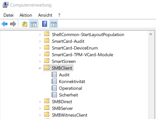

Schau mal da nach
Eventuell gibt es dort Hinweise.
