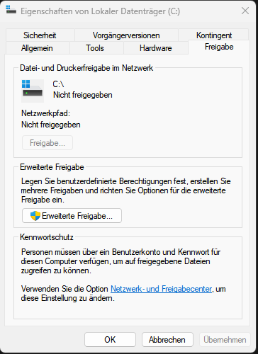

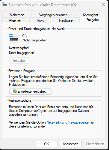

@redjack1000 Ja ich ich habe es so gemacht. Warum wird da an meiner glaubwürdigkeit gezweifelt? Traurig! Warum sollte ich lügen, ganz so dumm bin ich nun auch wieder nicht. Ich habe gerade nochmal nachgsehen. das laufwerk ist NICHT frei gegeben.
Es ist ein Mythos, das Netzwerkfreigaben nur mit Benutzernamen und PWD funktionieren.
Man kann das im Netzwerkprofil ausschalten.
Lediglich Freigaben für Linux funktionieren nicht ohne BN PWD.
Wichtig ist die erweiterte Freigabe für Jeder oder halt für den Benutzer, wenn man es sich schwierig machen will. Auch die Rechte (lesen, schreiben) muss man ggf. ändern.
ja Du wolltest C:\ freigeben. Das geht nicht. Wenn Du C:\ das Wurzelverzeichniß brauchst, must Du per Netzwerk Laufwerk einrichten und verbinden.
Ansonsten kann man nur Ordner freigeben.

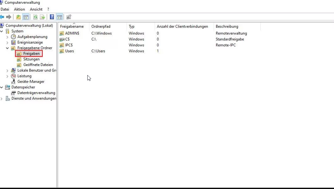

Freigegebene Ordner lässt man sich in der Computerverwaltung anzeigen.
