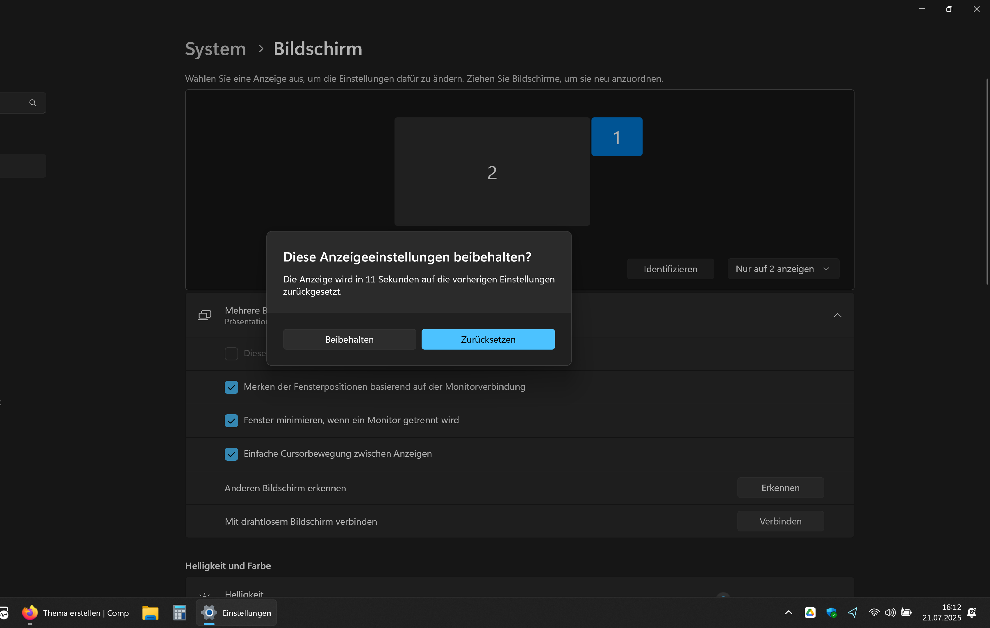

Früher unter Windows 10 konnte ich Filme auf meinem Fernseher per HDMI Kabel ansehen, ohne das dabei der Bildschirm von meinem Laptop an war. Ich habe einfach das Kabel angeschlossen und bin mit Win+P auf "Nur zweiter Bildschirm" gegangen und der Bildschirm vom Notebook ging aus.

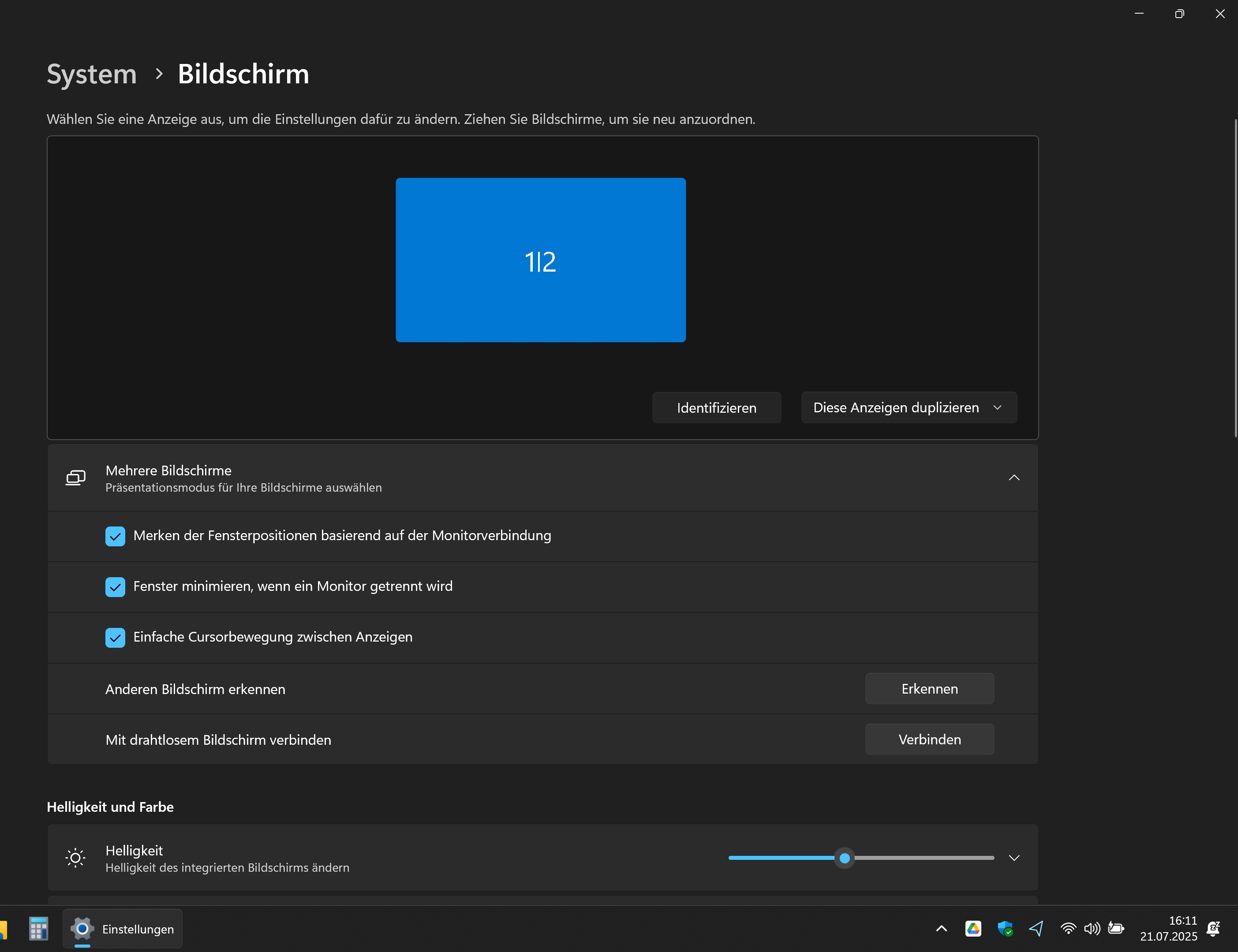

Leider funktioniert dies mit meinem neuen Acer Nitro 5 (AN517-54, Intel i5-11400H, Nvidia RTX 3050 Ti) und Windows 11 nicht mehr. Gehe ich auf "Nur zweiter Bildschirm", dann bleiben beide Bildschirme schwarz. Die einzige Möglichkeit die ich habe um auf meinen TV zu streamen ist unter "Duplizieren".
Wenn ich unter den Anzeigeeinstellung schaue, dann sehe ich das Folgende:

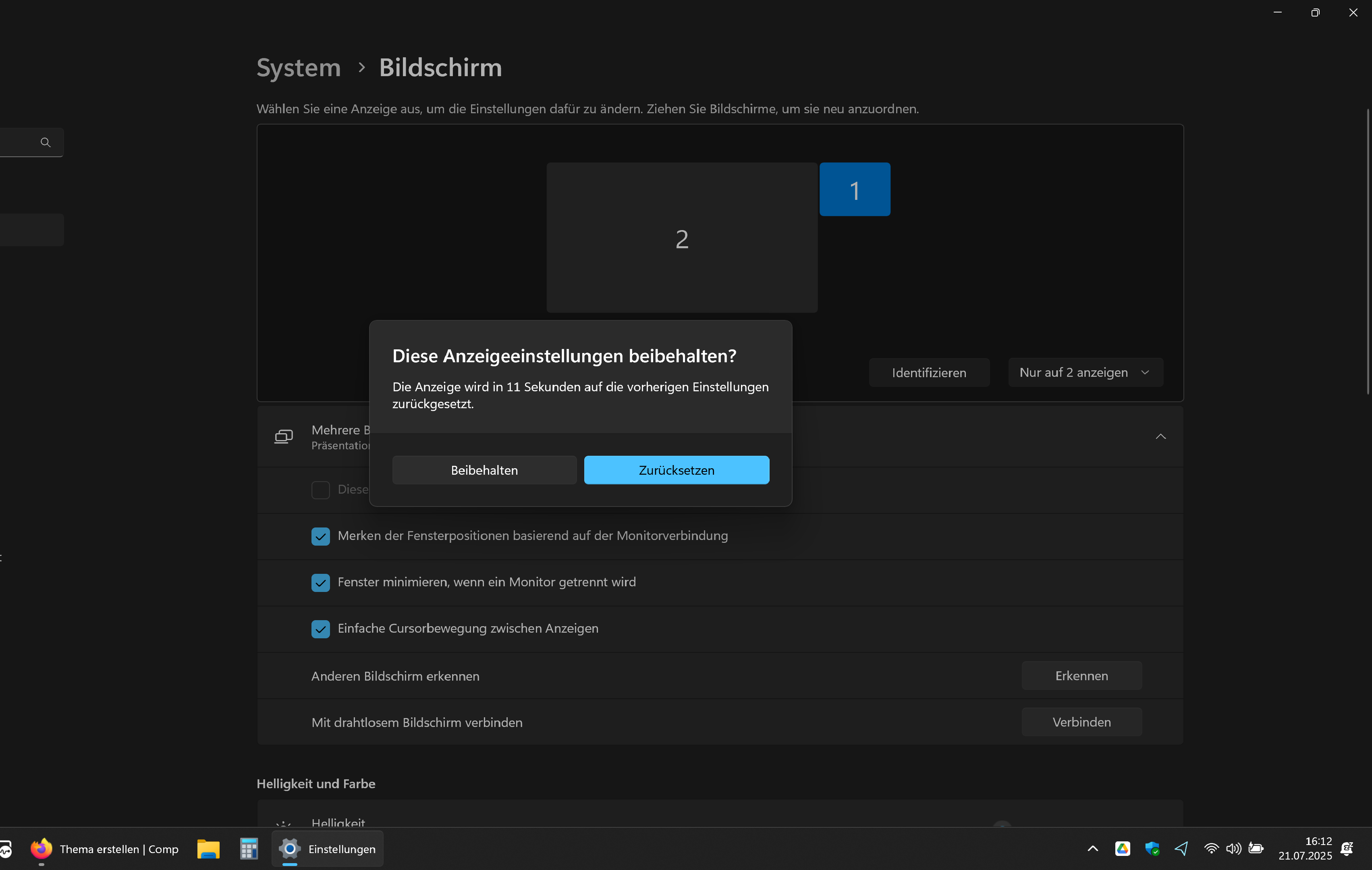

Gehe ich hier auf "Nur auf 2 anzeigen", dann kommt kurz auf beiden Bildschirmen diese Ansicht:
Klicke ich hier auf Anzeigeeinstellung beibehalten, dann sieht es wieder aus wie auf dem ersten Bild...
Könnt Ihr mir helfen dieses Problem zu lösen? Was geht hier schief?
Vielen Dank!!

Ist doch genau richtig, was Du auf dem zweiten Screen siehst. Monitor 1 ist getrennt / deaktiv. Monitor 2 ist alleine aktiv.
