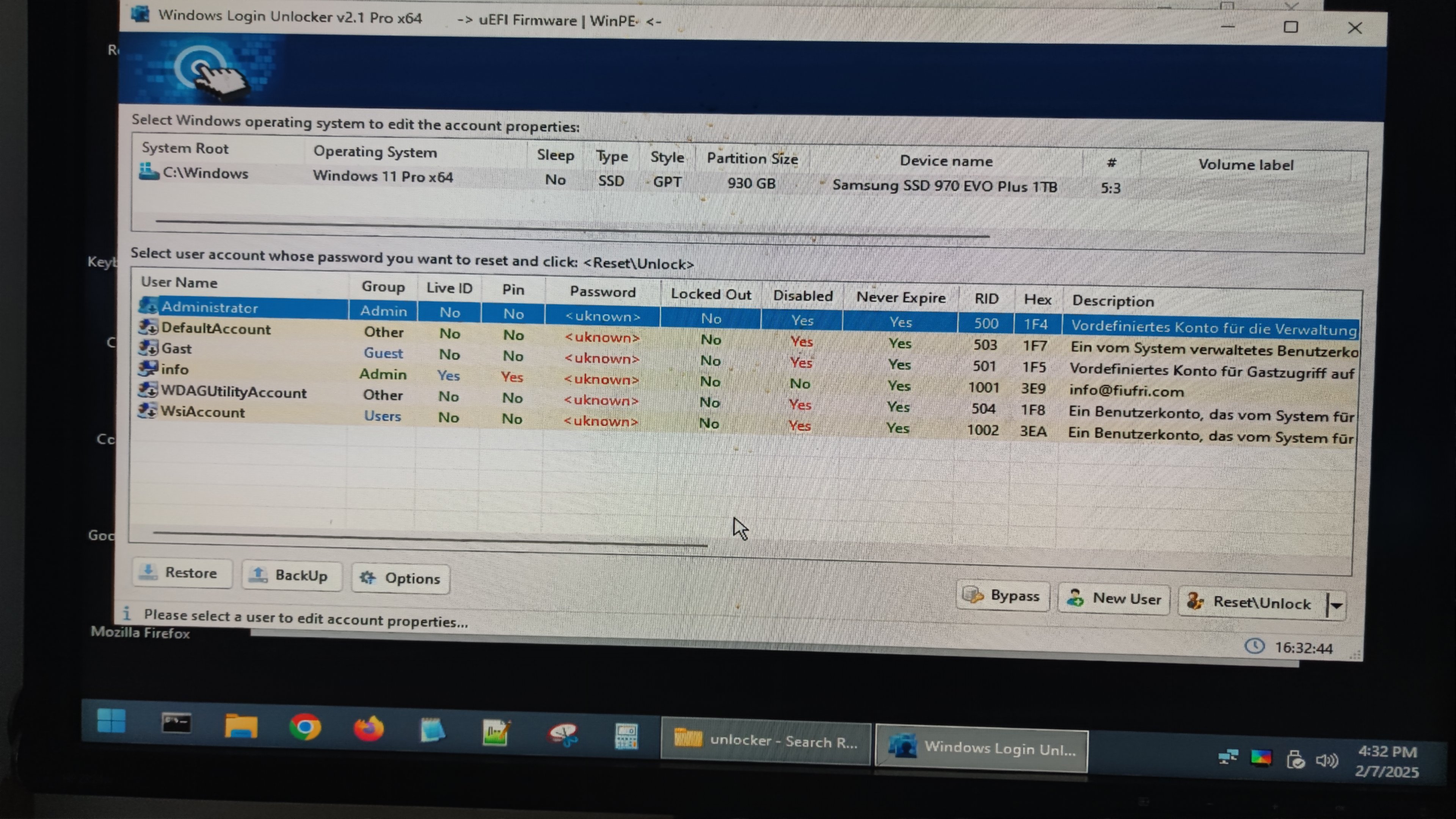

Inzwischen habe ich bereits den Administrator resettet. Was nun?

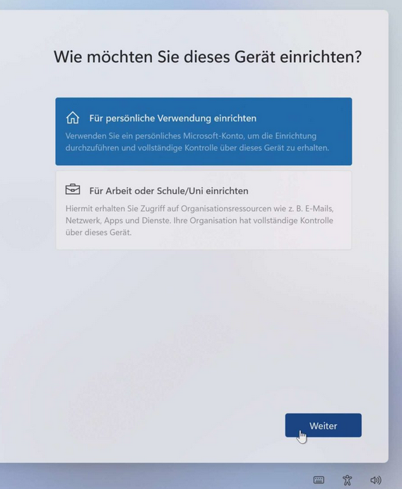

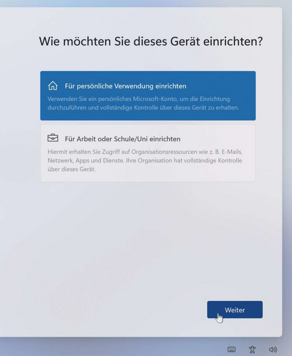

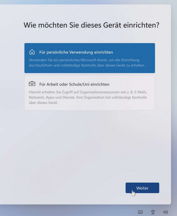

Inzwischen Ja. Ändert nichts daran, dass "Annehmen" ausgegraut bleibt und die Anmeldung als Admin nicht weiter geht. Das ist der Bildschirm dazu ..

Vielleicht solltest du den Brief da unten entfernen!
Da musst du auf Ja oder Nein klicken, je nachdem was du wünschst.
Das gewünschte anklicken, blau unterlegt, weiter.

Du hast ihn doch selber gezeigt, bevor ein Moderator das gelöscht hat.
Das sind 5 oder 6 solcher Screenshots, die angeklickt werden müssen.
