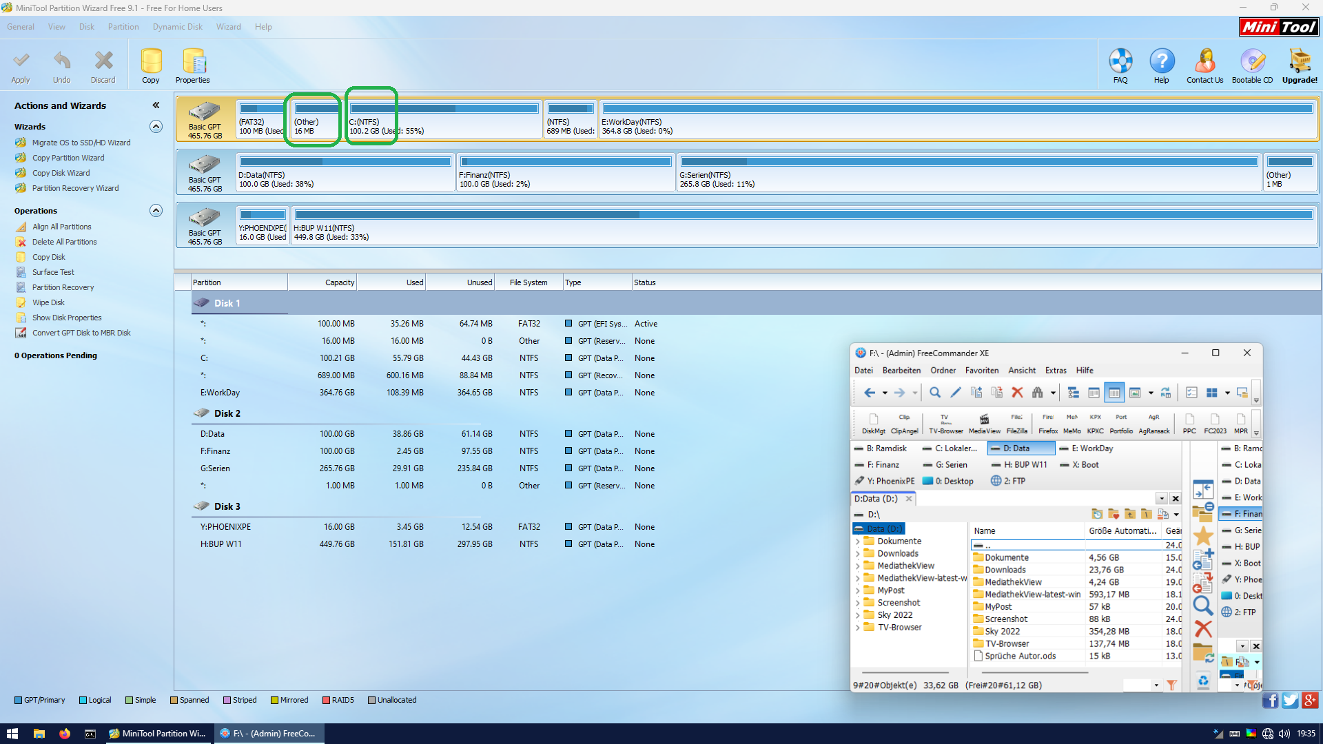

Joe58 schrieb:
Die 16MB auf Datenträger 1 gehören normalerweise auch auf die SSD mit Windows drauf, also auf Datenträger 5 bei dir.
Wozu? Das legt Win beim erstellen an. Was soll die 16MB auf der Win Platte bewirken? Das ist die eine MSR Part. Dazu steht bei MS:
The Microsoft Reserved Partition (MSR) reserves space on each disk drive for subsequent use by operating system software. GPT disks do not allow hidden sectors. Software components that formerly used hidden sectors now allocate portions of the MSR for component-specific partitions.
Das Tool hat soweit geklappt, aber was sind denn jetzt die 128 MB auf der 970?
Die 15 MB sind doch unter Win bei der 3 TB-Platte gekommen weil ich im GPT Format
formatiert habe oder nicht?
Ich hätte das gerne Verstanden bin schon bei 5 Stunden Zeit verbrennen.
Nein, kommen sie nicht.
Sie werden bei einer Windows 10/11 Installation, auf der SSD angelegt, auf die Windows installiert wird.
Die 128 MB solltest du getrost vergessen, das ist nichts an Speicherplatz.

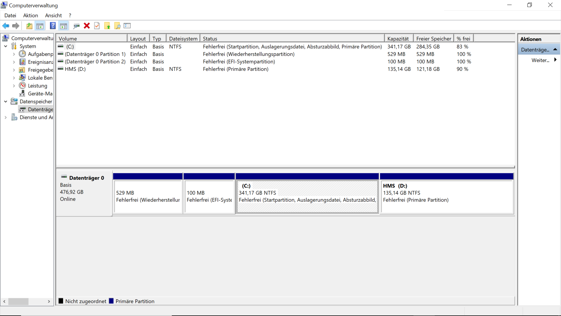

Bei dir blickt doch eh kein Mensch richtig durch mit deinen Datenträgern.
Deine Screens zeigen doch nie alles, weil die auch nicht richtig aufgezogen sind.
Mal geht es um Windows auf Datenträger 4.
Dann plötzlich Datenträger 2 in Partitions-Wizard mit 499 MB Wiederherstellung am Anfang, dann die 99 MB efi Partition und 16MB MSR und insgesamt 5 Datenträgern.
Dann ohne 499 MB Wiederherstellung mit 100 MB efi und 643 MB in der Datenträgerverwaltung
Die 643 MB ohne jede Bezeichnung, sollte normal eine Wiederherstellungs-Partition sein und auch so heißen.
Hast du da noch mal Windows 10 auf Datenträger 1 oder Reste von einer alten Windows 10 Installation?
Ok, die MSR sieht man in der Datenträgerverwaltung nicht. Nur in diskpart und mit Tools.
Aktueller Screenshot nach 3 x neu starten.
Keine Ahnung warum du mich so anfährst. Nur weil ich ein paar Platten mehr habe?
Weit genug aufgezogen? Was stimmt denn mit dir nicht?
Reaktionen: Volume Z
Das nennst du anfahren? Kannst du mich hören? Ich flüstere!
Richtig aufziehen kannst du doch, also mach das auch, dann braucht man nicht rätseln wo was ist.
Wenn du Fragen hast, müssen wir schon alles richtig sehen.
Warum du in Post 16 auf Datenträger 2 eine 499 MB Partition gezeigt hast und warum man auch noch eine Uefi Partition gesehen hat und was damit jetzt ist, würde mich noch interessieren.
Ansonsten sieht es jetzt ganz gut aus.

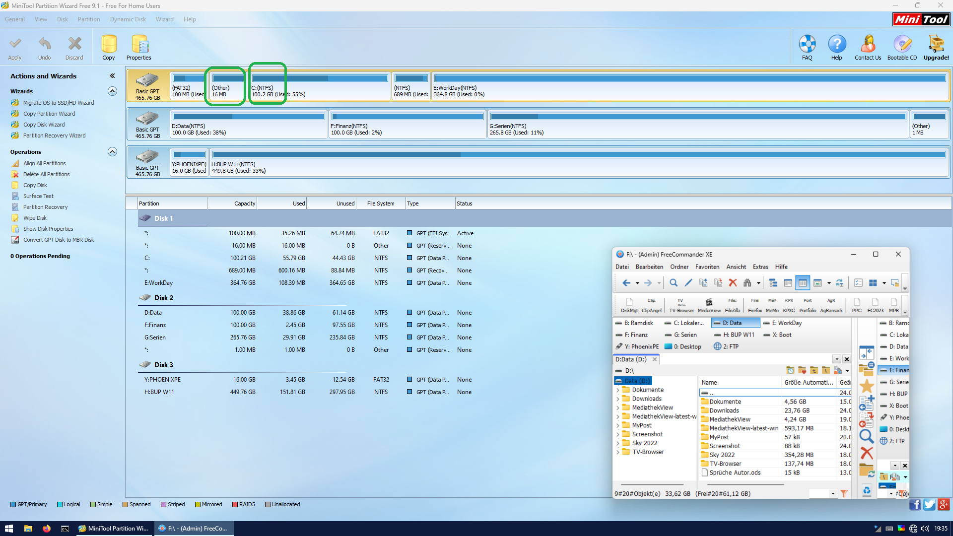

@Terrier, wenn das gemeint war.
das ist der Screenshot von CB wenn du die Beschreibung unter Downloads öffnest, von
diesem „MiniTool Partition Wizard Free“
:volllol:
Aber an alle Danke für‘s Beachten und helfen.
