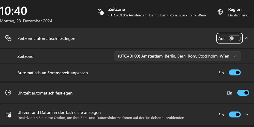

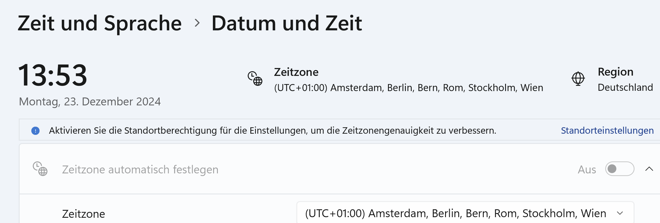

Ich hab ein sonderbares "Problem", die Uhr geht auf meinem großen Rechner mit Win 11 immer exakt eine Stunde nach und Windows schreibt die Uhrzeit offensichtlich auch so ins BIOS. Zeiteinstellungen sind Standard und unverändert, siehe Screenshot. Mein Win 11 Notebook hat die korrekte Zeit. Das Board hatte ich Anfang des Jahres komplett neu gebaut, Batterie auf dem Board sollte also kein Thema sein. Es passt ja auch das Datum und das BIOS verliert keine Einstellungen, nur Windows ist immer eine Stunde in der Vergangenheit.
Komische Sache, bin auch gerade beim posten vermutlich in der Vergangenheit.

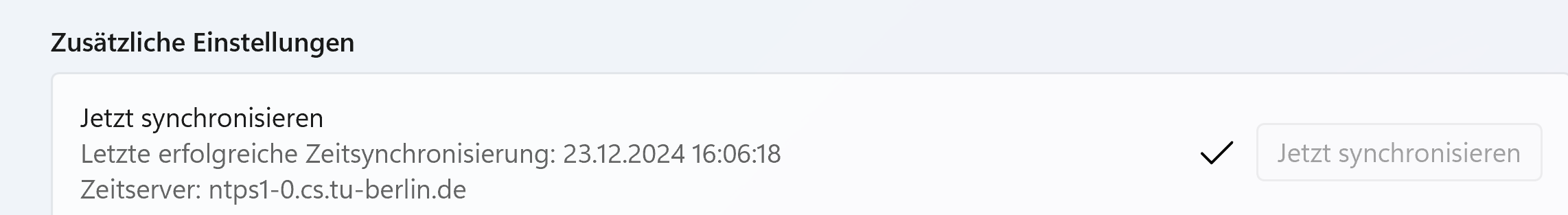

Im Bereich genau unter deinem Screenshot steht, wann die letzte erfolgreiche Zeitsynchronisierung war. Wann war die bei dir?
Ansonsten dort mal auf "Jetzt synchronisieren" klicken.

Bei mir hats das auch manchmal. Einfach das "automatisch einstellen" einmal aus und wieder einstellen half da schon
Reaktionen: Fabii02 und MadDog

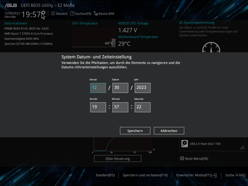

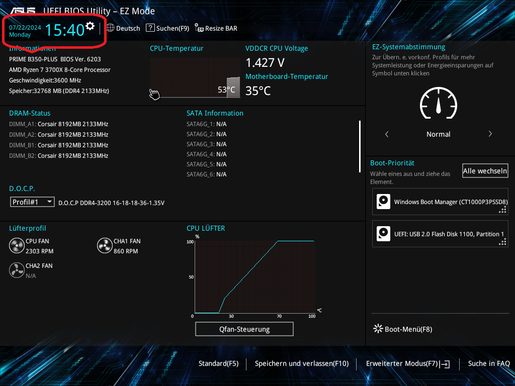

Bei einem Asus Board zb. in dem man das Sternzeichen bei Datum/Uhrzeit anklickt.
Sieht in den Einstellungen so aus.

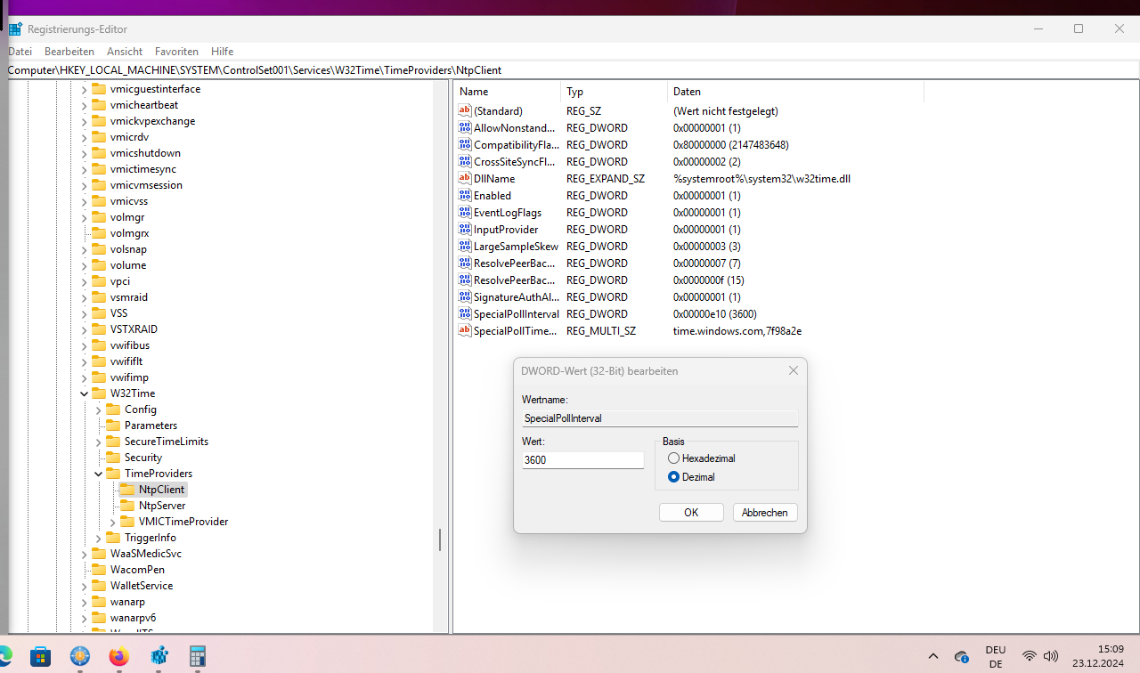

Ansonsten gehe mal in die Registrierungsdatei mit Windowstaste und suche nach Specialpoll.

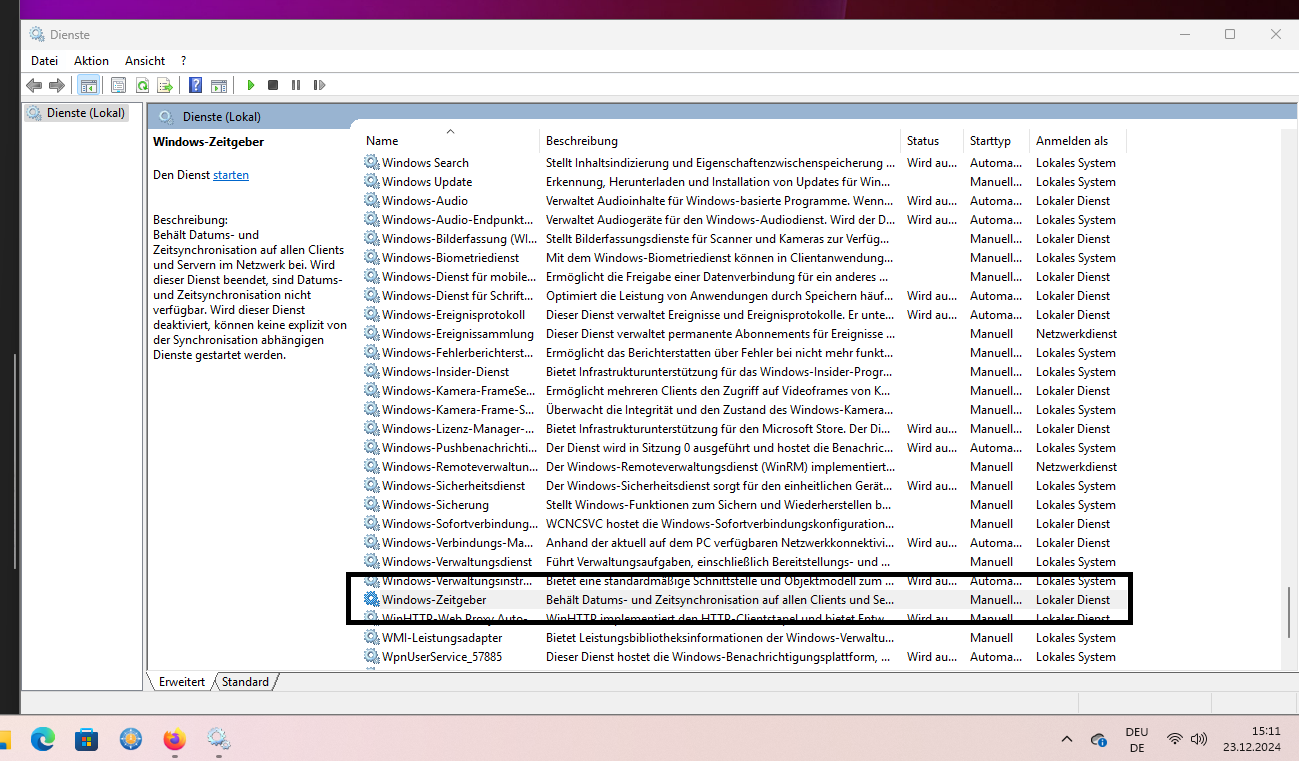

Ändere dort den Dezimalwert auf 3600, was einer Stunde entspricht.
Dann in Dienste > Windows-Zeitgeber von automatisch auf manuell umstellen.
Ab da sollte deine Windows jede Stunde die Uhr aktualisieren.

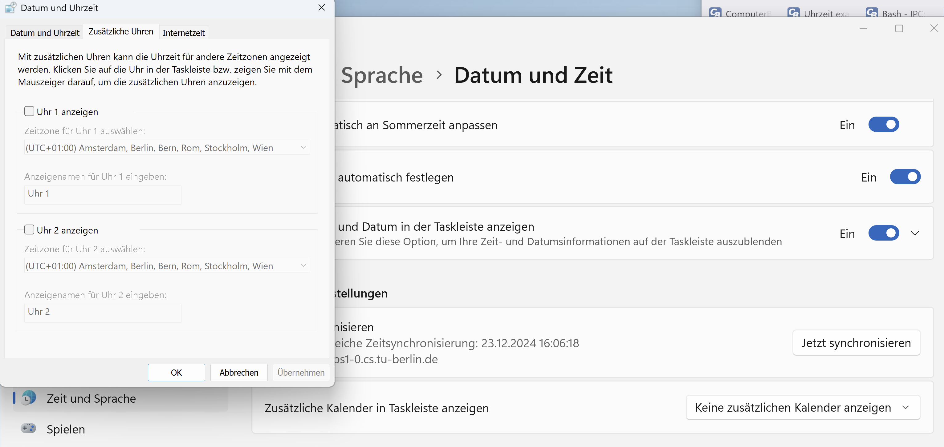

Du hast zufällig nicht 2 Uhren mit 2 Zeitzonen eingerichtet?
