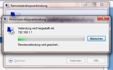

Wenn ich jetzt "Remotedesktopverbindung" an meinem Windows 7 Client öffne und mich mit der IP oder dem Namen verbinde, dauert es recht lange bis es weiter geht. Hier im Büro existiert aber ein 1Gbit Netzwerk (Netzwerkkarten der PCs, Server und Switch ist Gigabit!). Und das nächste Phänomen (was mir aufgefallen ist) ist der DNS Server auf dem Windows 2008 System.

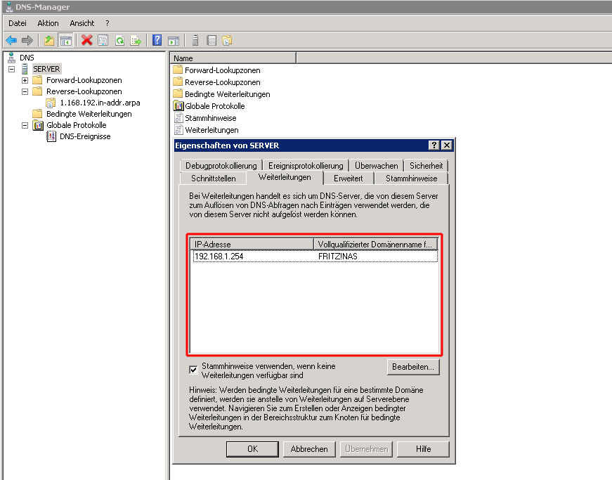

zusätzlich zum Eintragen der eigenen IP als DNS beim Server musst du natürlich in der DNS Konfiguration deinen Router als "forwarder" eintragen, also dass der DNS deines Servers bei nicht-finden automatisch deinen Router dann fragt.

Ich habe auch eben einmal nach geschaut, ich hab mich bei den Einstellungen am Server vertan...
Server
IP: 192.168.1.1
Gateway: 192.168.1.254 (Router)
DNS: 192.168.1.1 (Server)

Aber mal etwas anderes, ich bin mal in das DNS Snap-In gegangen und hab mir die Eigenschaften von "Server" angeschaut. Bei "Schnittstellen" habe ich den Haken bei der IPv6 Adresse entfernt und dann habe ich einfach mal rum geguckt.. Für was sind denn die Einträge bei "Stammhinweise" genau??
Ich hab da Einträge zu IPs drin, die mir ja mal gar nichts sagen :rolleyes:
-> b.root-servers.net. [192.228.79.201]
AW: Fragen, Win2008, DNS und Netzwerk
Die Root Hint Server werden gefragt, wenn der lokale DNS Server einen NAmen nicht auflösen kann. Wenn Du z.B. www.microsoft.com auf dem Client aufrufst, muß der DNS Server die Anfrage nach extern weiterleiten. Root Hints (Stammhinweise) werden benutzt, wenn Du keine Forwarder konfiguriert hast.
Ich würde als Forwarder die IP des Routers eingeben (oder die Adressen der DNS Server Eures Providers).
Okay, da wir hier keine statische IP vom ISP haben, wäre es ja dann sinnvoll die IP vom Router dort einzutragen :) Ich vermute mal, der Router soll in die "Forward-Lookupzonen" eingetragen werden, richtig?
Dort habe ich z.B. nämlich auch einen Forward für "intranet" gesetzt, dafür haben wir hier im Büro nämlich einen localen Apache auf einem Linux System. Allerdings ist jetzt noch die Frage für mich offen, als was wird denn der Router dort eingetragen? Beim intranet-Server hab ich ja gesagt das es ein (A) ist, aber was mache ich mit dem Router? :)
Der Tipp wäre noch hilfreich...
Gruß, Domi

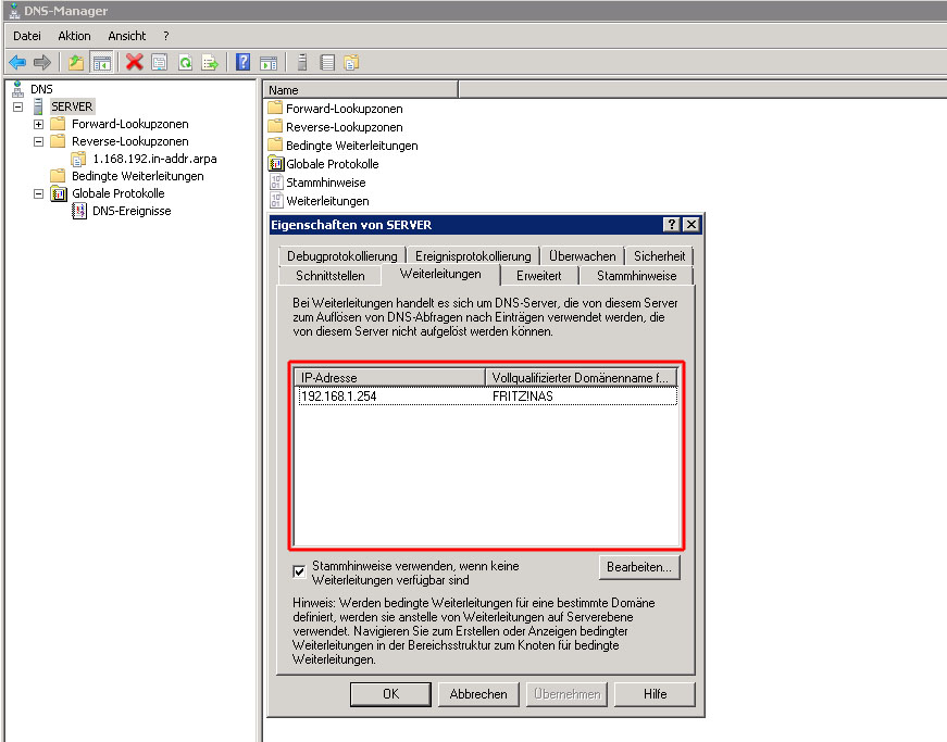

Nein, nicht in der Forward Lookup Zone! In den Eigenschaften des DNS Servers im DNS Snap-In hast Du einen Reiter 'Forwarder'.
Im Router siehst Du übrigens normalerweise die DNS Server Deines ISP. Ich würde aber den Router als Forwarder eintragen.
Ahh.. "Eigenschaften" vom Server.. auf so etwas hätte man auch noch mal selber kommen können. Ich denke mal, Du meinst die Einstellung die auf dem Screenshot markiert habe. Jetzt bin ich ja mal gespannt, ob der eine oder andere Client diverse Internetseiten wieder nicht finden kann.

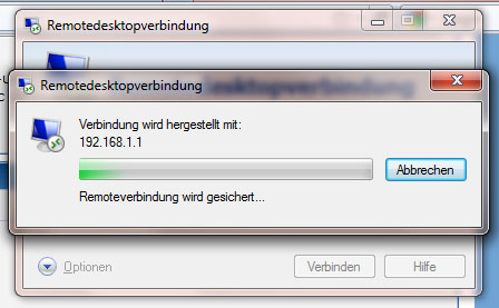

Na da bin ich ja jetzt mal gespannt, ob die DNS Anfragen ein Tick schneller gehen. Ich habe nämlich von dem einen oder anderen schon erfahren, dass die Anfragend der Internetseiten extrem langsam geworden sind, in letzter Zeit.
Selbst die Verbindung via Remotedesktop über das LAN (Intern!) dauert recht lange, und die Verbindung rufe ich über die IP auf... Ich hatte auch schon mit dem Gedanken gespielt, dass System einmal neu aufzusetzen, aber das blöde ist... das ist so eine OEM Version vom 2008 SBS die bei dem Fujitsu Server dabei war :(
Siehe Screenshot, dass zeigt er mir locker 15 - 20sek an, bis überhaupt etwas passiert...
Nachtrag: Hier eine neue Auswertung...
