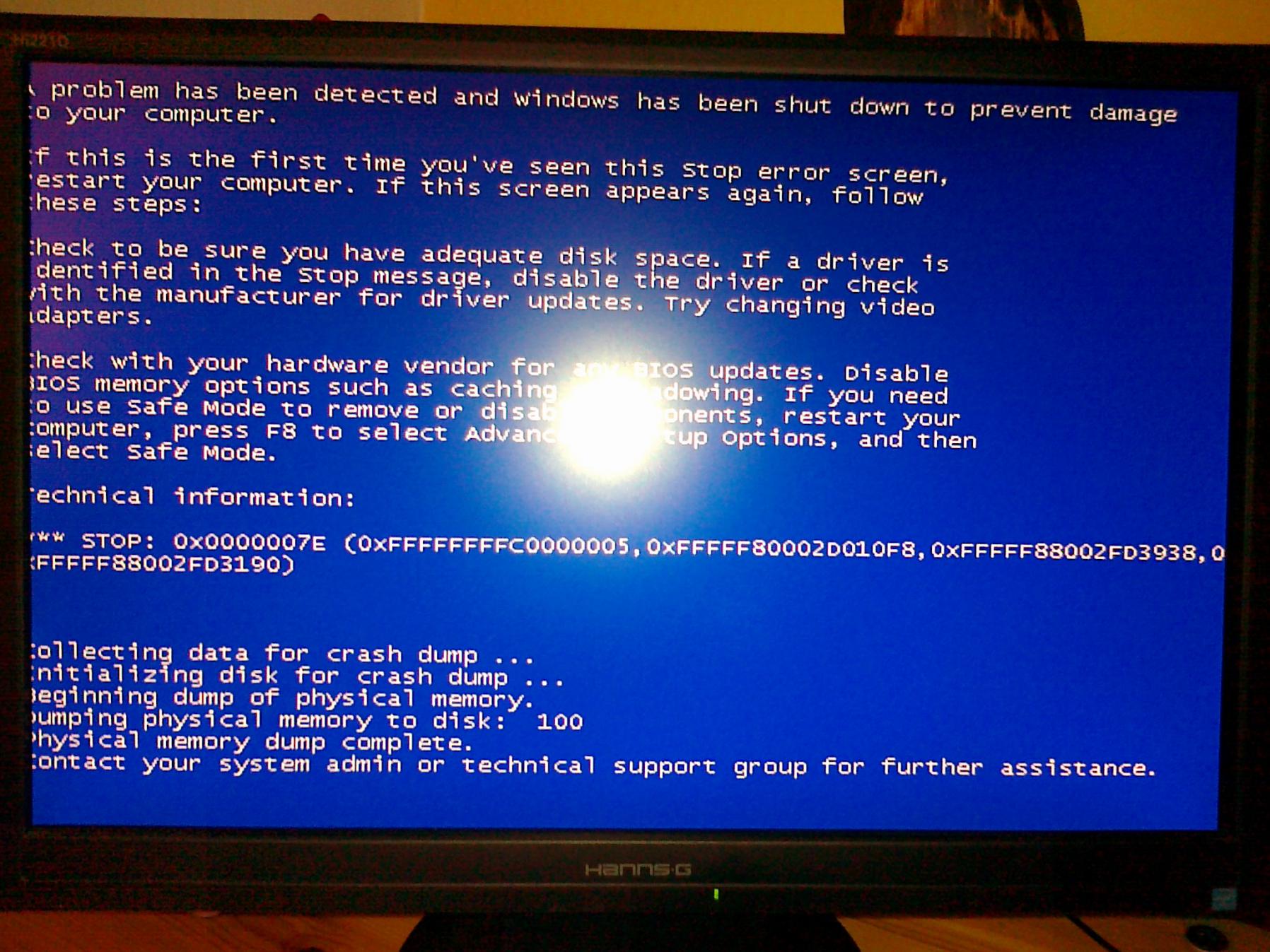

Wie kann ich denn den kurzzeitig auftretenden Bluescreen anhalten?
Netio.sys bringt nen Fehler wenn ich so schnell schauen kann. Aber den Code kann ich auf die Schnelle nicht abschreiben, da ist der Rechner sofort wieder am Neustart.
@miac, danke für den Tipp.
Hab nun ein Screenshot des Bluescreens. Wer kann damit was anfangen?
Bin am verzweifeln, ich finde einfach die Ursache nicht.
1000Dank für Eure Hilfe.
Hat denn niemand ne Idee zu dem gepostetem Bluescreen?
Ist es immer der gleiche Stopfhlercode? Oder variiert dieser?
Der Stopfehlercode beschreibt eine Speicherzugriffsverletzung (Speicher i.d.S. kann insbes. RAM, VRAM, CPU-Cache, Motherboard oder Festplatte sein). Also so gut wie alles. Der Stopfehlercode hilft hier nicht viel weiter.
Das Problem tritt ja auch nur bei einem "Kaltstart" auf (wenn das System länger aus 45min aus war).
Hier hilft wohl nur mittels Hardwaretausch zu testen.
Kaltstartprobleme können insbes. durch das Netzteil, Motherboard, RAM ausgelöst werden. Was hast du an entsprechender Hardware zum testen über? Ich würde mit dem Netzteil beginnen. Wenn es damit nicht besser wird, die RAM Riegel (sofern kein Ersatz vorhanden ist) einzeln einbauen und (jeden Riegel einzeln) testen.
