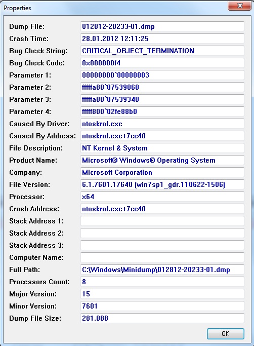

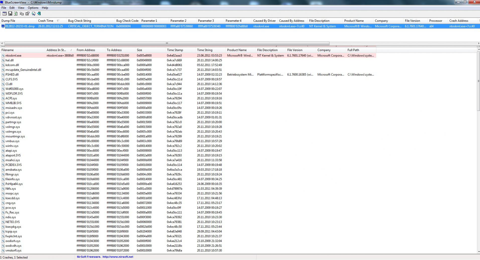

Im Anhang sind zwei Screenshots von "BluescreenView"

Naja, Bugcheck 0xF4 und Corsair Force GT SSD.
Welche Firmwarerevision der Force GT ?
BIOS aktuell ?

Im Anhang ist, wie gewünscht, eine Zip-Datei der Minidump-Datei. Es gab nur eine einzige Datei in dem Ordner.

Der KernelPower 41 ist eine generische Fehleranzeige, die nur die Tatsache anzeigt, das Windows nach einem schwerwiegenden Fehler heruntergefahren wurde.
Die Auswertung des Bug Check 0xF4: CRITICAL_OBJECT_TERMINATION sagt nur, das die wininit.exe
den Absturz verursacht hätte, das hieße aber, Windows selbst währ korrupt.
Um das auszuschließen: Start/Suche: cmd eingeben und mit [Strg]+[Umschalt]+[Enter] bestätigen, das cmd Fenster ist jetzt mit Adminrechten gestartet, jetzt: sfc /scannow eingeben und [Enter] drücken.
