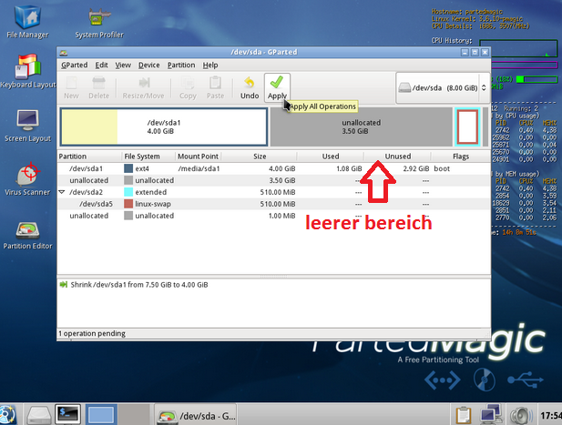

Bei einer 100 mb und einer 128 mb partition , und wahrscheinlich noch einer 300 mb partition, war sicherlich mal Win 8 auf dem PC installiert? weist du das zufälligerweise ?
Wenn du schon in Gparted bist, dann kannst du auch radikal alles löschen, bis alles grau ist. wie rechts in dem Bild zu sehen.
@Ponderosa: Nein da war kein Win 8 drauf, habe den Laptop heute morgen erst ausgepackt. Allerdings nach diversen Fehlversuchen ibei der Win7 Installation wahrscheinlich irgendeinen Kuddelmuddel veranstaltet.
Aufjedenfall habe ich jetzt alle Partitonen gelöscht und jetzt eine große 465GB NTFS Partition.
Ich probiere dann gleich noch mal darauf Win7 zu insallieren.
Danke noch mal!
