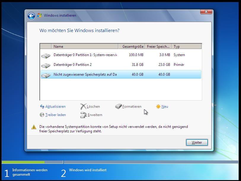

hat jemand von euch schon erfahrungen mit VHD unter Windows 7???
Ich habe folgendes Problem, das ich bei der Installation Win7 Ultimate x86 auf der VHD nicht weiterkomme, bei der Datenträgerverwaltung, er sagt mir das er nicht drauf installieren kann weil zu Wenig Speicherplatz vorhanden ist.
Eig ist es normal das da eine Fehlermeldung kommt, aber danach sollte er trotzdem ganz normal installieren.
Das Windows 7 unter dem ich die VHD ist auch eine Virtuelle Maschine unter Win XP.
Werde es die Tage auch nochmal auf einem Reinen Win 7 rechner versuchen. Vllt liegt ja daran.
Grüße Felix
Screenshot vergessen... =)
ist das auf dem Host ein dynamischer Datenträger? Weil mach mal in der VM eine feste Größe, evtl. klappt es dann. Aber das erstellen braucht dann etwas länger, weil die VHD ja erst komplett vom Host ngelegt werden muss.
Habe jetzt der Festplatte des Virtuellem Systems eine Feste größe von 28GB gegeben. funktioniert immernoch nich

Also... Schritt für Schritt...
Habe Windos 7 auf einer Virtuellen Maschine laufen, mit einer festen Festplattengröße von 28GB.
Jetzt möchte ich zusätzlich nochmals windows 7 installieren, auf einer Virtuellen Festplatte, da bringt Windows 7 extra en feature mit.
Also...
Ich boote von der Installations DVD, drücke dann Shift+F10...
Dann führe ich diskpart aus.
create vdisk file=C:\Win7.vhd type=expandable maximum=15000
Seit neuerstem sagt er mir das schon eine VHD vorhanden ist, wenn ich aber diese selecte und attache, erscheint keine VHD im Partitoinierungstool der installation.
Wie krieg ich diese wieder geloescht?, Wenn ich ins Windows reingehe, dann sehe ich aber auf Platte C keine VHD.

Beides ist die Ultimate. Was meinst du mit "Die Datenträgerverwaltung wird nicht benötigt."?
Mit Datenträgerverwaltung meine ich den Teil der Win 7 installation, wo mann auswählt auf welche Platte bzw. Partition man installieren soll.
Nach der Beschreibung in dem Link mache ich es im Moment.
Jetzt habe ich wie schon geschrieben das Problem das er mir sagt in diskpart wenn ich eine VHD erstellen möchte, das diese schon existiert. Aber wenn ich dann ins Windows reingehe und auf C nachsehe, ist da keine VHD.
