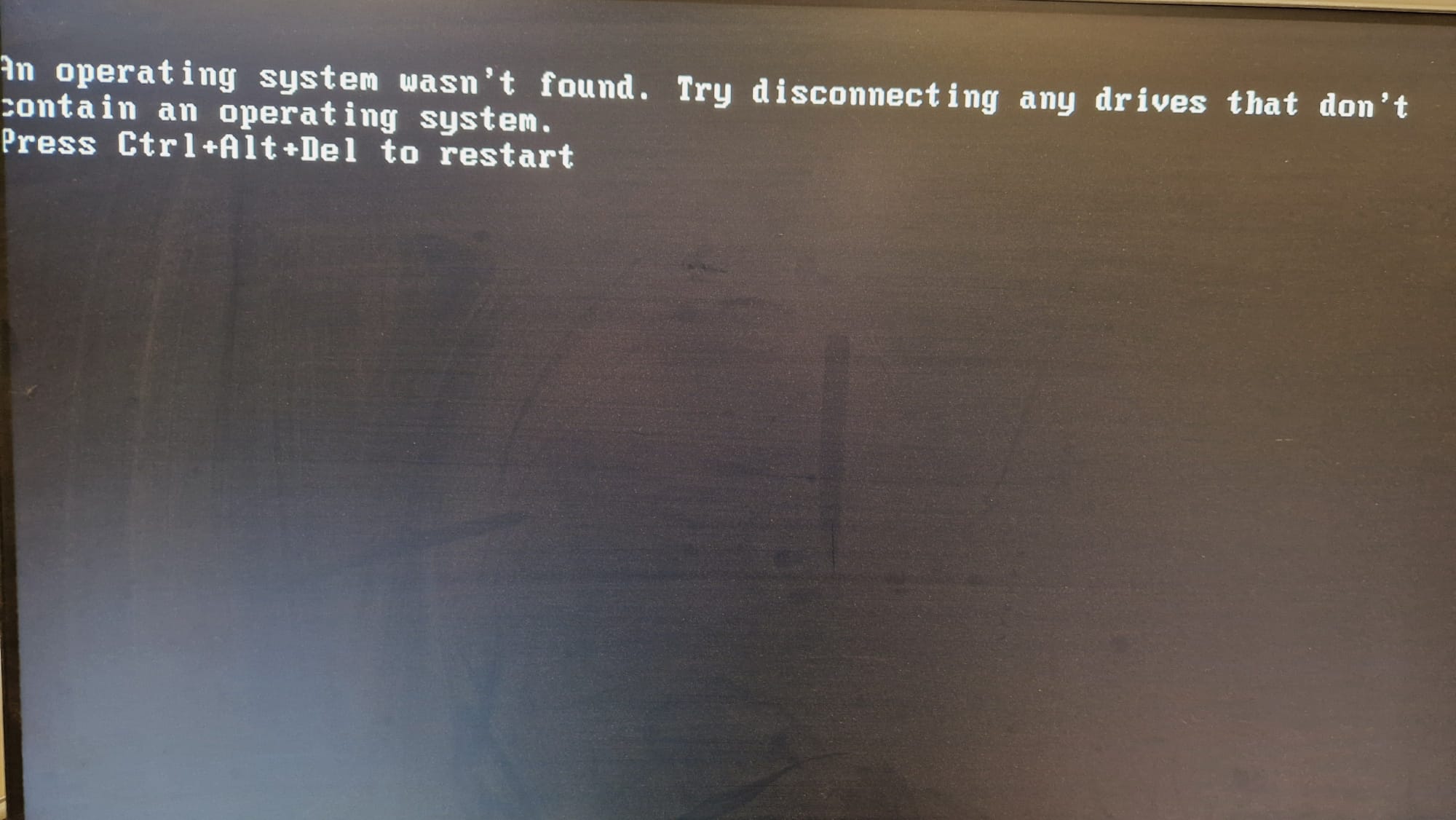

wir hatten auf der Arbeit die super Idee unseren alten PC aufzurüsten und haben einen günstigen neuen gekauft. Wir haben die HDD vom alten PC in den neuen gesteckt und gemerkt dass dieser nicht startet / wir die HDD nicht geklont bekommen. Nun haben wir die HDD wieder in den alten PC eingesetzt und wollten damit arbeiten.
Nun taucht folgendes Problem auf:

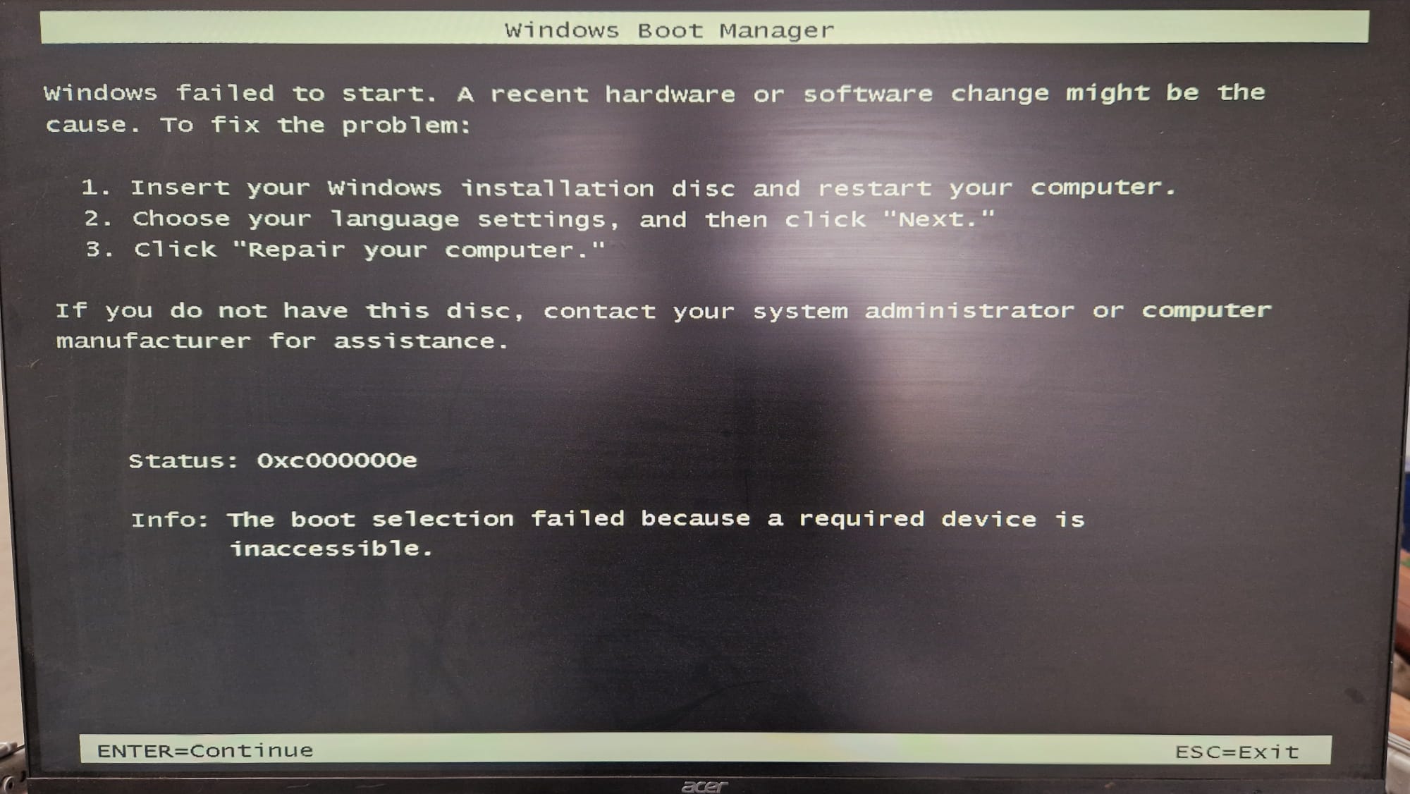

1. Der Windows Boot Manager erscheint mit der Fehlermeldung 0xc000000e. Wir gehen davon aus dass der Bitlocker aktiv ist oder / und dass der Laufwerksbuchstabe der alten HDD von C: auf D: geändert wurde und das System Windows nicht mehr erkennt, siehe weiter unten.

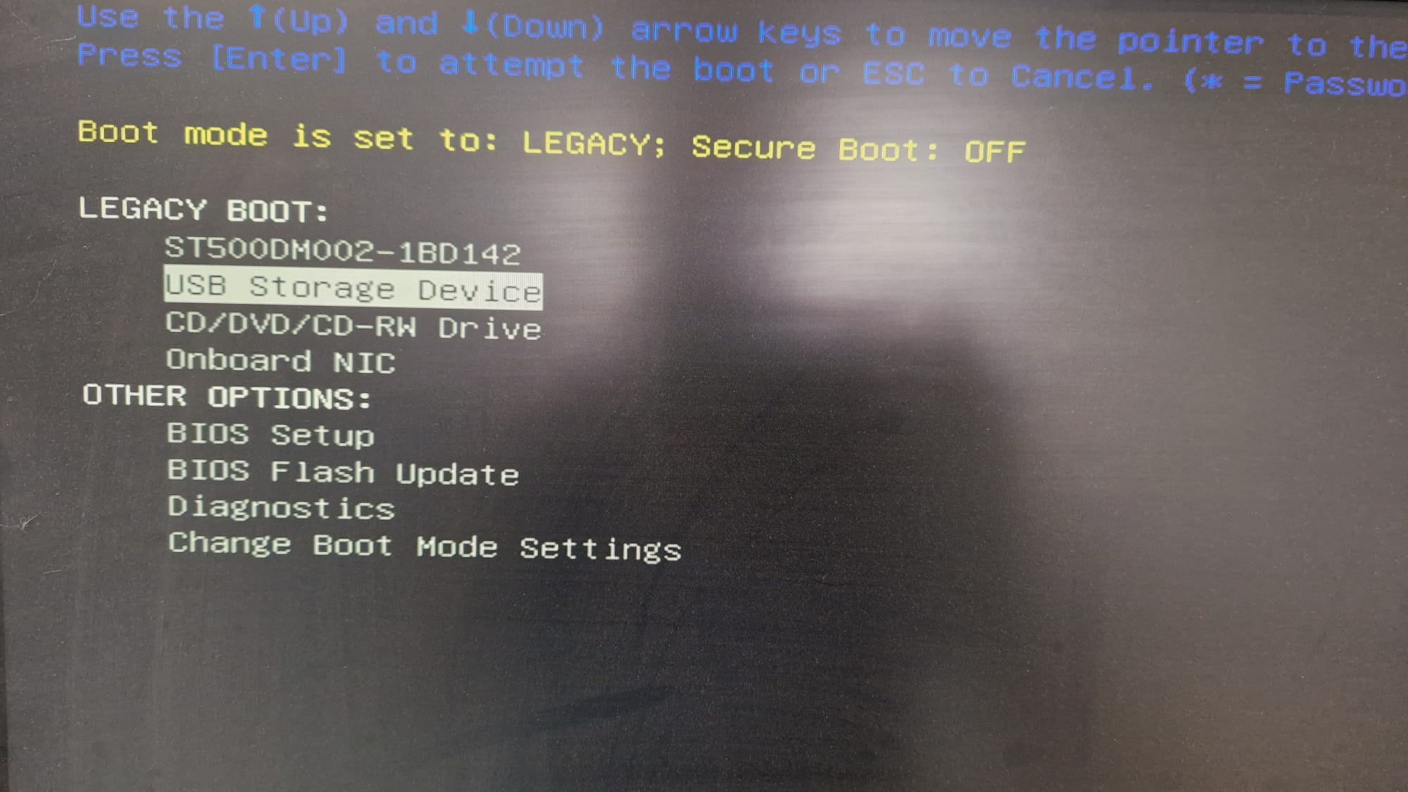

2. Okay, also ISO "6.1.7601.17514-de-Windows_7_x64fre_client_de-de_OEM_Ultimate-GSP1RMCULXFREO_DE_DVD" runtergeladen und über F12 ins Boot Menü rein.

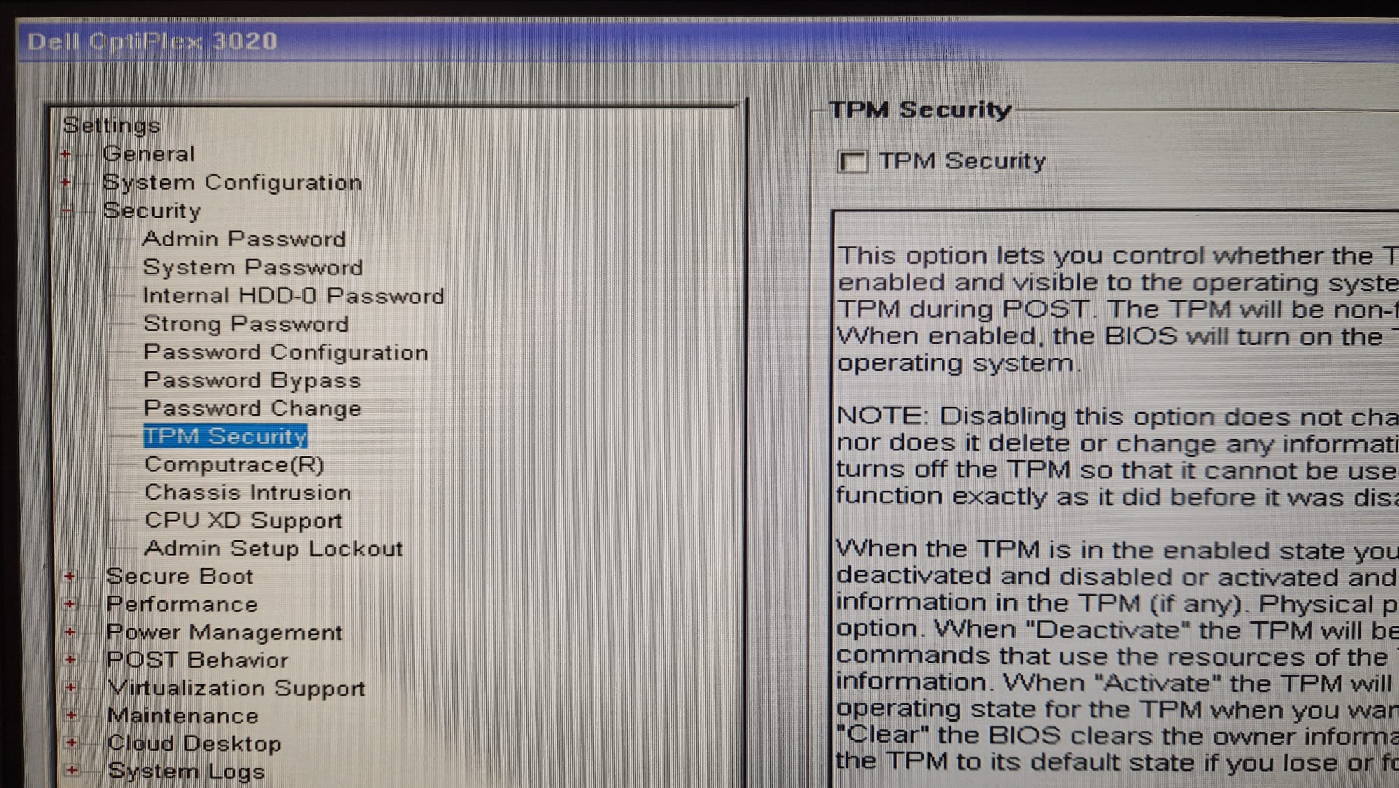

3. Hier können wir ins BIOS Setup und prüfen ob TPM aktiv ist, ist jedoch deaktiviert.

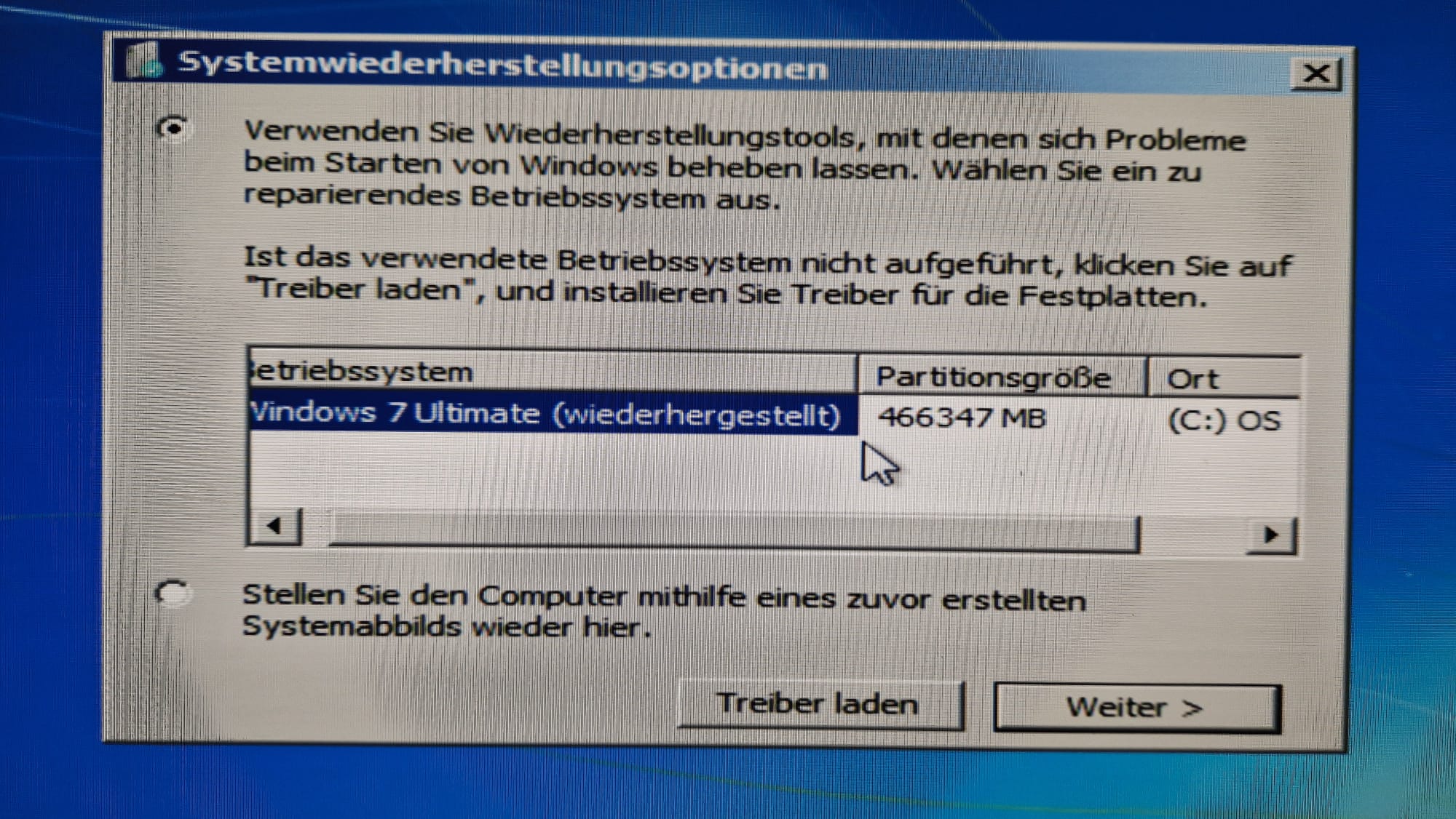

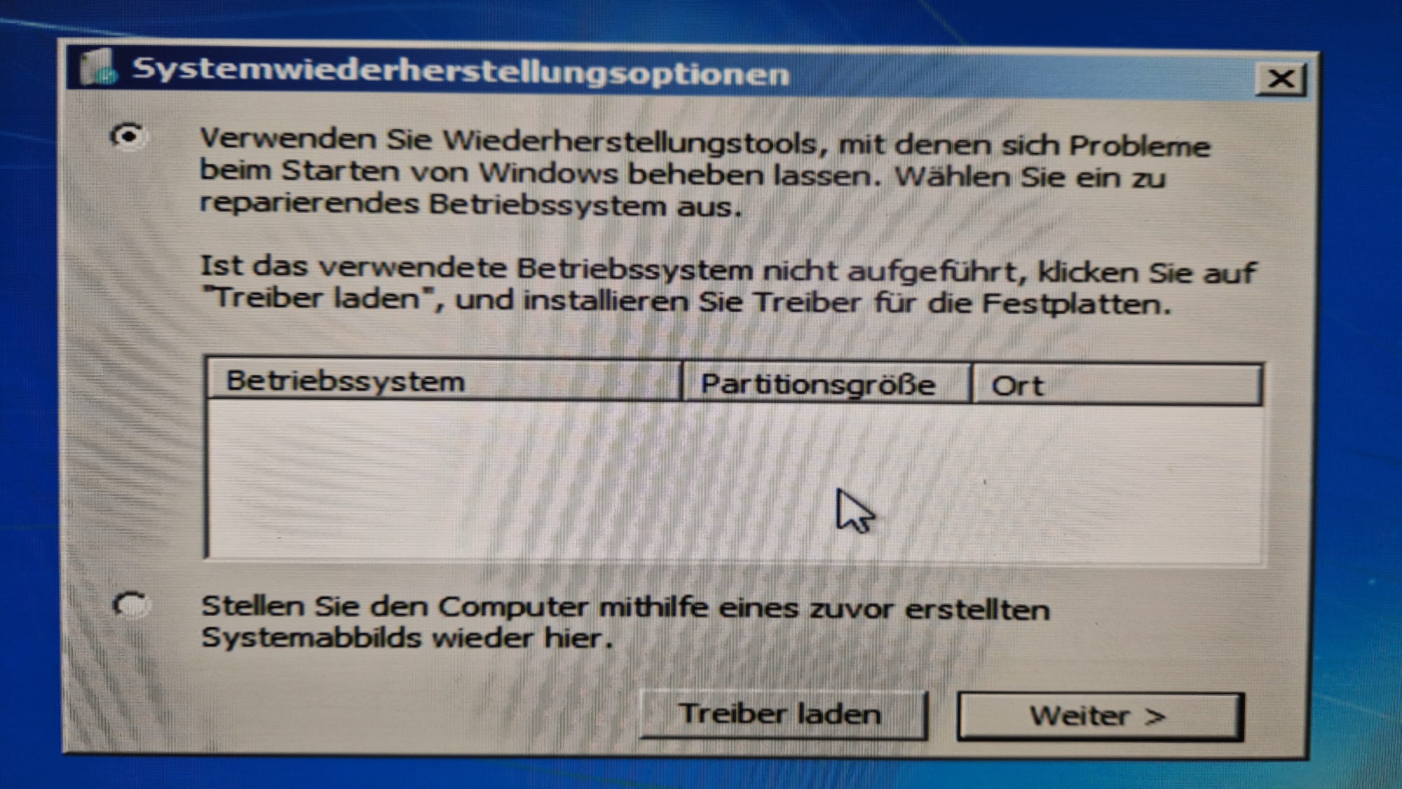

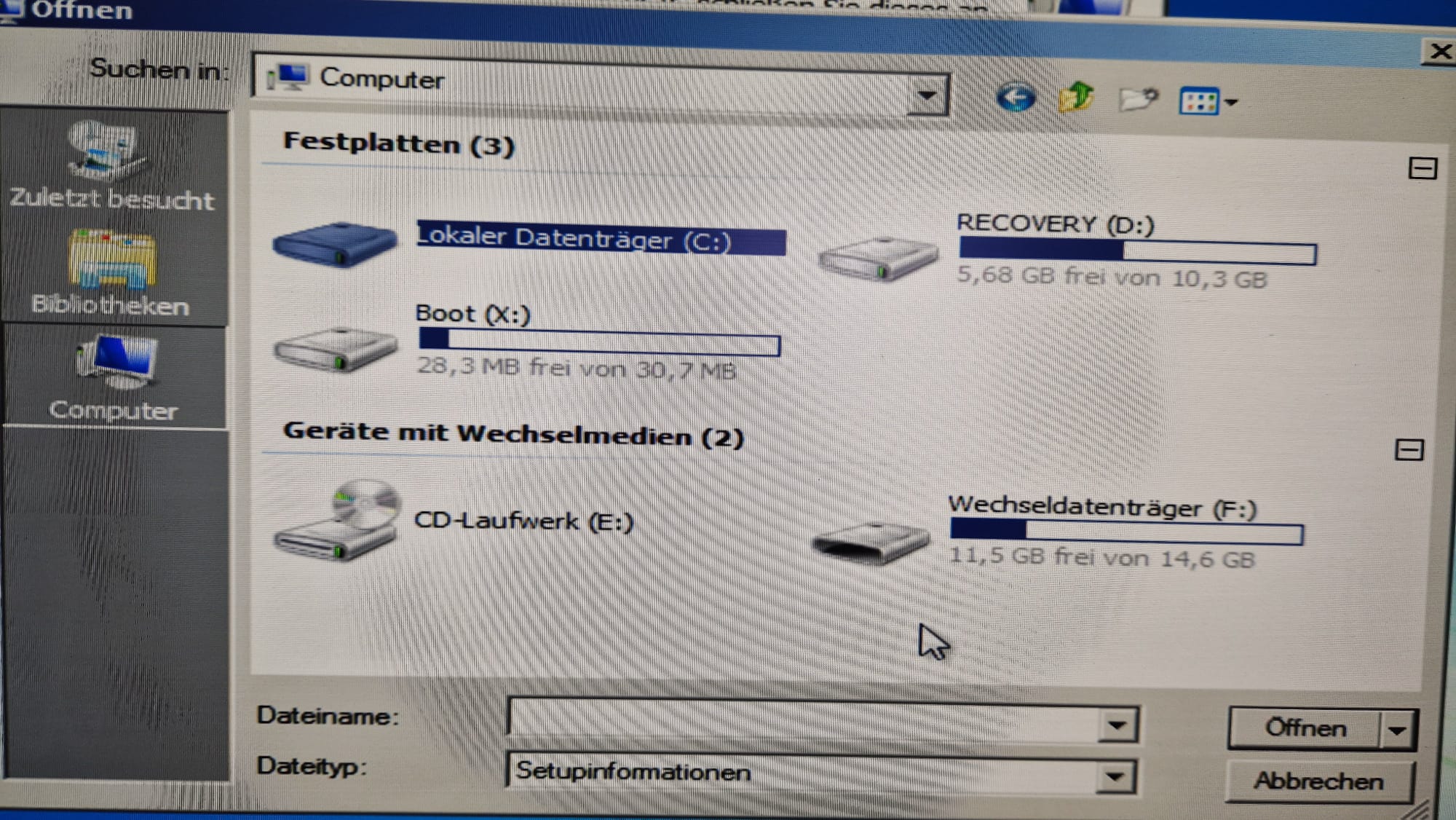

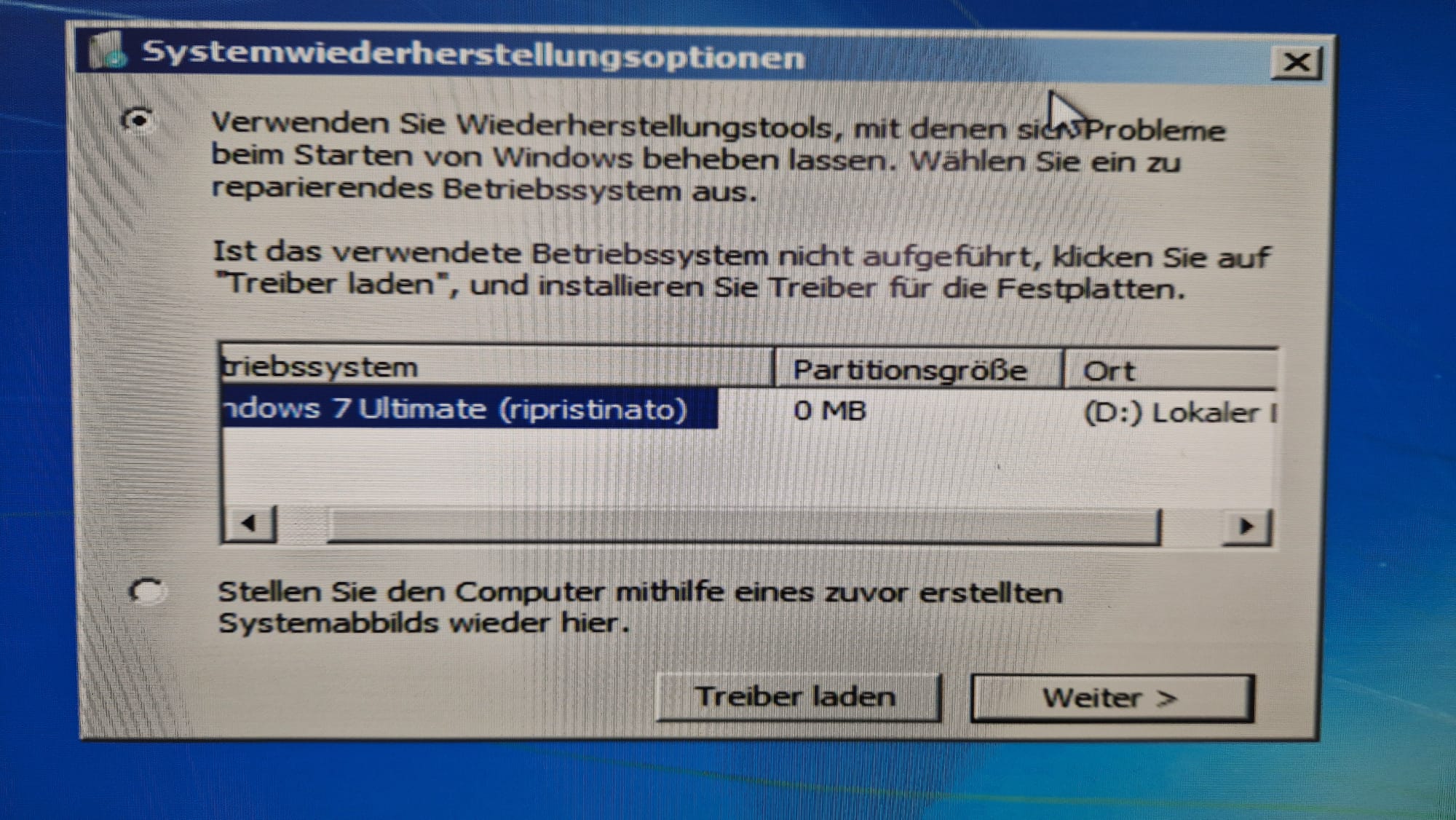

4. Also weiter in die Windows Reparaturoptionen. Hier wird Windows Ultimate auf D: gefunden.

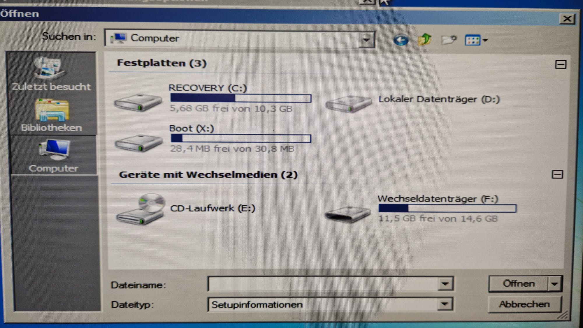

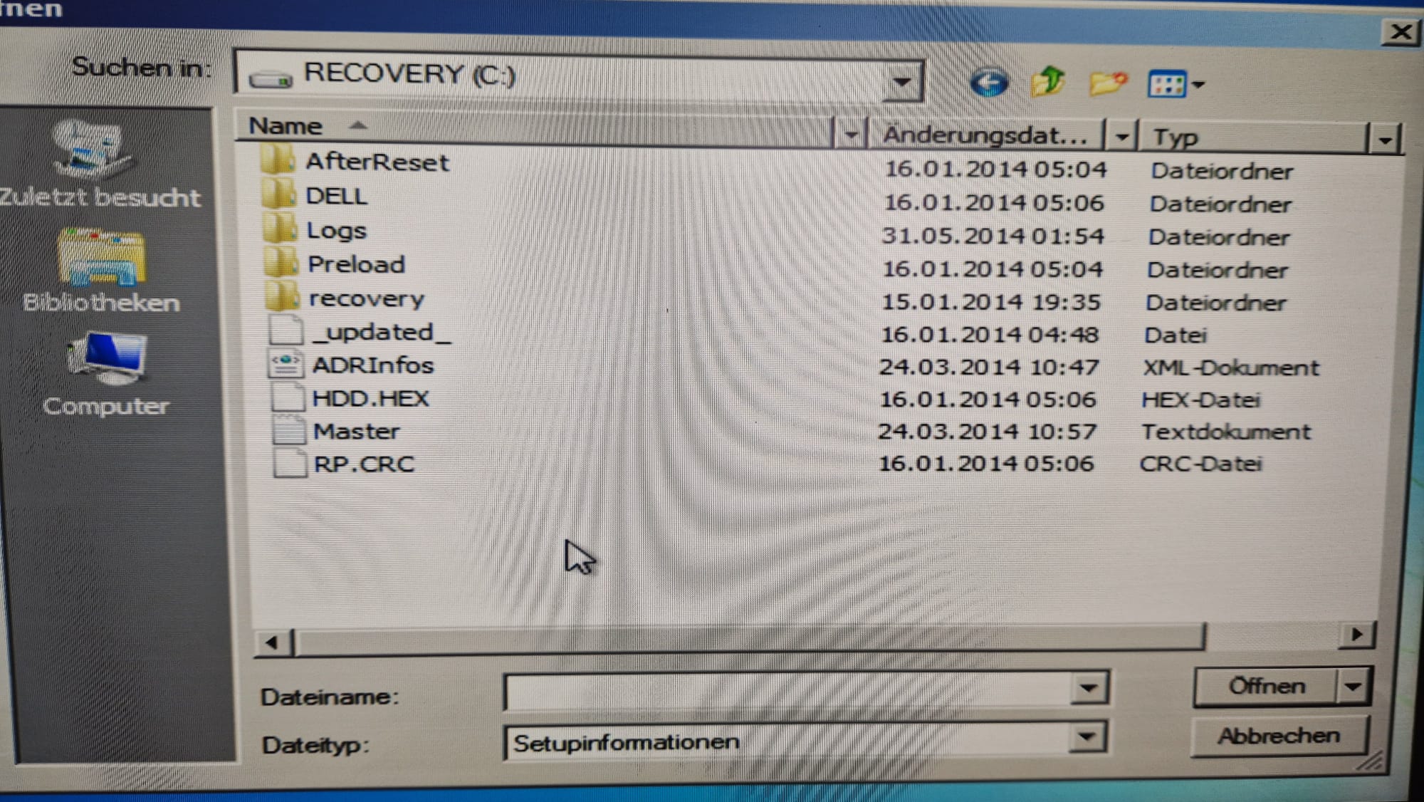

5. Über die Option "Treiber laden" kann dann auch die HDD mit den Partitionen eingesehen werden, hier ist Recovery plötzlich C: und die Windows-Installation ist auf D:

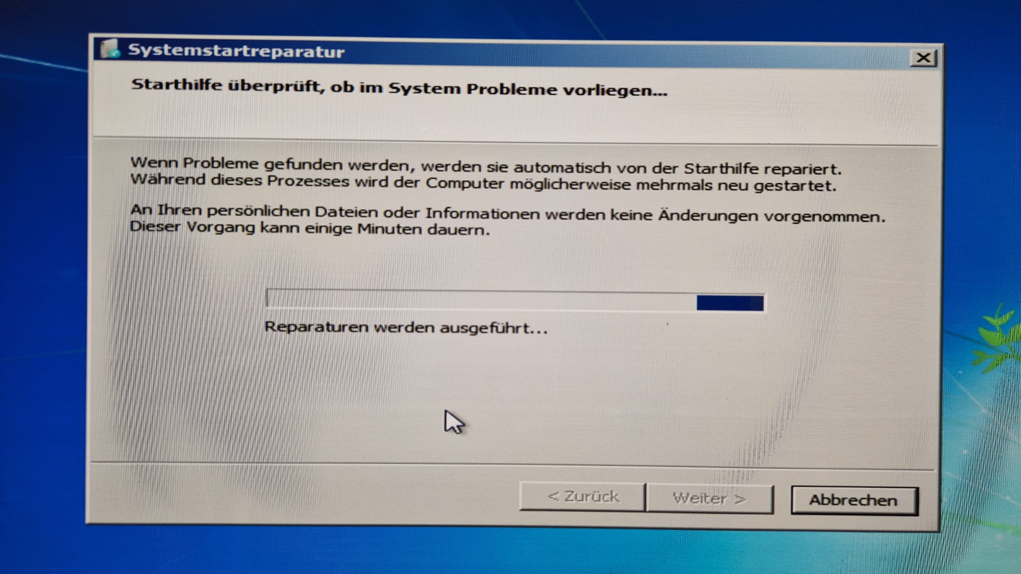

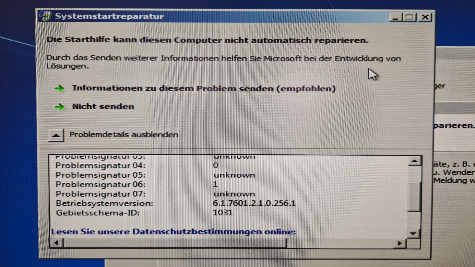

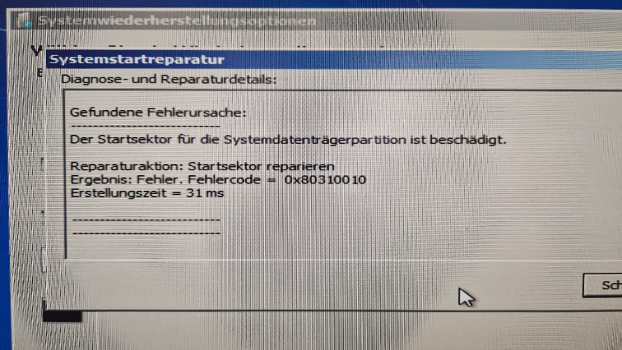

6. Leider kann Windows nicht repariert werden. Hier erscheinen zwei Fehlermeldungen.

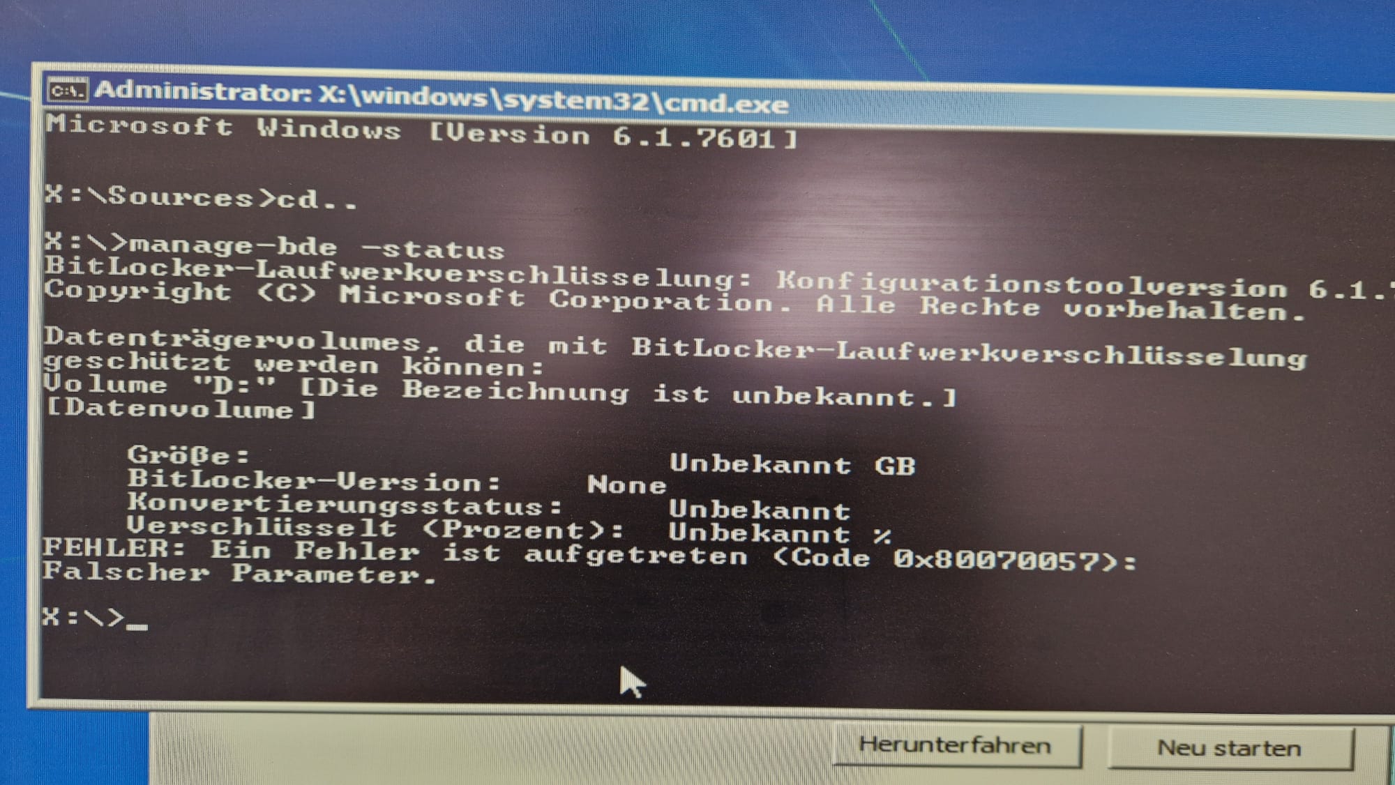

7. Wie wir es deuten ist Bitlocker aktiv bzw. wurde die Partition C: auf D: geändert. Jedoch erkennt die Funktion manage-bde den Status von D: nicht.
Hat einer von Euch noch eine Idee wie wir das System noch retten könnten? Möglicherweise nützt die Funktion manage-bde etwas, aber wir wissen nicht wo der Recovery-Key gespeichert sein könnte bzw. ob überhaupt einer vorliegt.

Wenn Ihr von einem anderen System auf die Platte zugreifen könnt, weißt du, dass die Platte nicht verschlüsselt ist. Sonst würde eine Bitlocker abfrage kommen.

Dein Problem ist weder Bitlocker noch das aus C nun D wurde (so funktioniert das btw ohnehin nicht).
Die Meldung bedeutet die Startkonfiguration wurde geändert bzw passt nicht zum Rechner/UEFi/Bootsettings. Was genau habt ihr mit der Platte im neuen Rechner gemacht? Irgendwelche Versuche das zum laufen zu bringen?

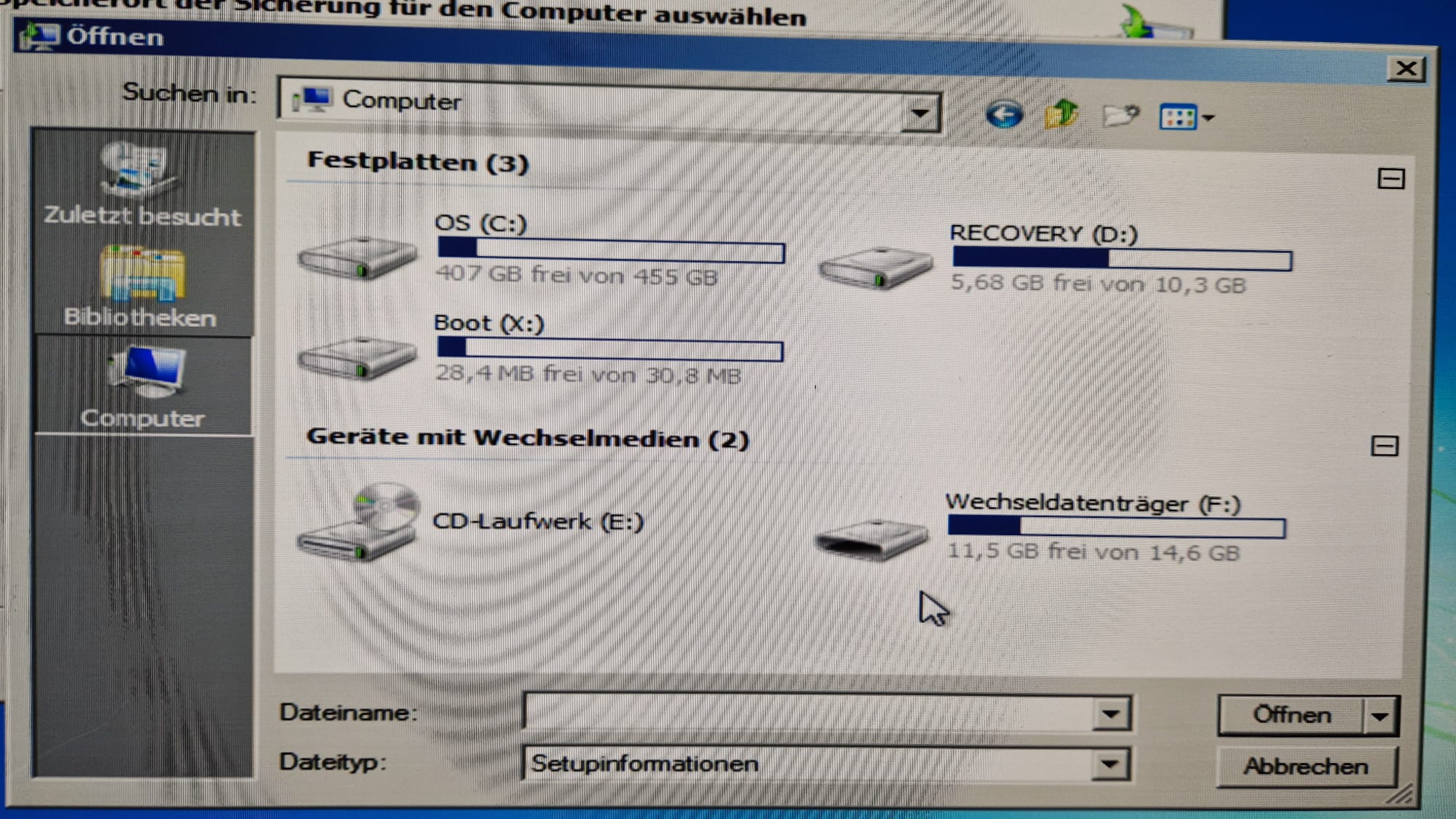

Dann schau dir nochmal dein Bild 4 an.
Betriebssystem "Windows 7 Ultimate (ripristinato)" -->oh,oh.
Partitionsgröße 0 MB -->nochmal oh,oh.
Wo nichts ist,kann auch nicht gebootet werden.

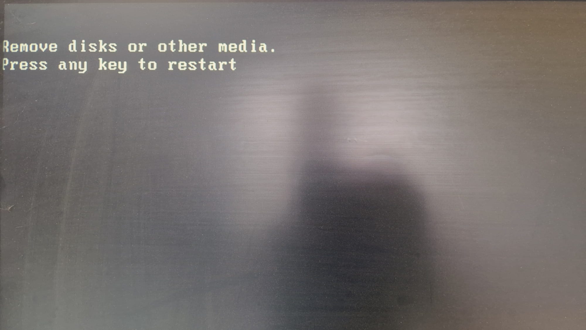

Habe die Schritte genau befolgt, leider ohne Erfolg. Wenn der PC angeschaltet wird erscheint nun die Meldung dass ein Medium eingelegt werden muss. Zudem wird Windows 7 nicht mehr erkannt, aber dafür haben sich die Partitionen geändert, nun ist D: wieder zu C: geworden.

redjack1000 schrieb:
@Ficus
Kannst Du auf c: zugreifen?
CU
redjack
Leider nicht. Auf dem Bild 12 wird zwar C: angezeigt, jedoch kann ich es nicht öffnen. Die beiden anderen Partitionen lassen sich öffnen, sind einfach diverse Dateien drauf.

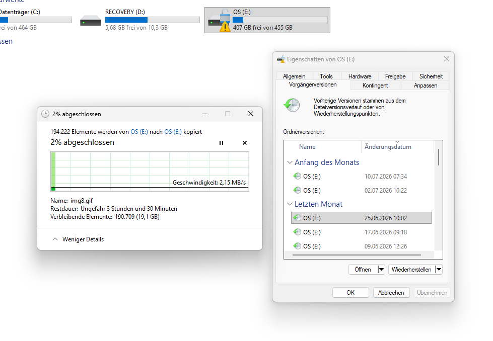

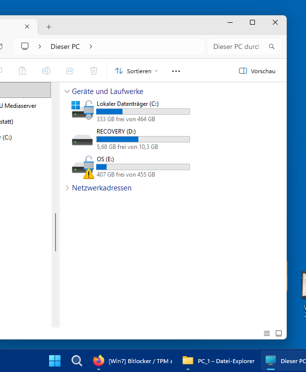

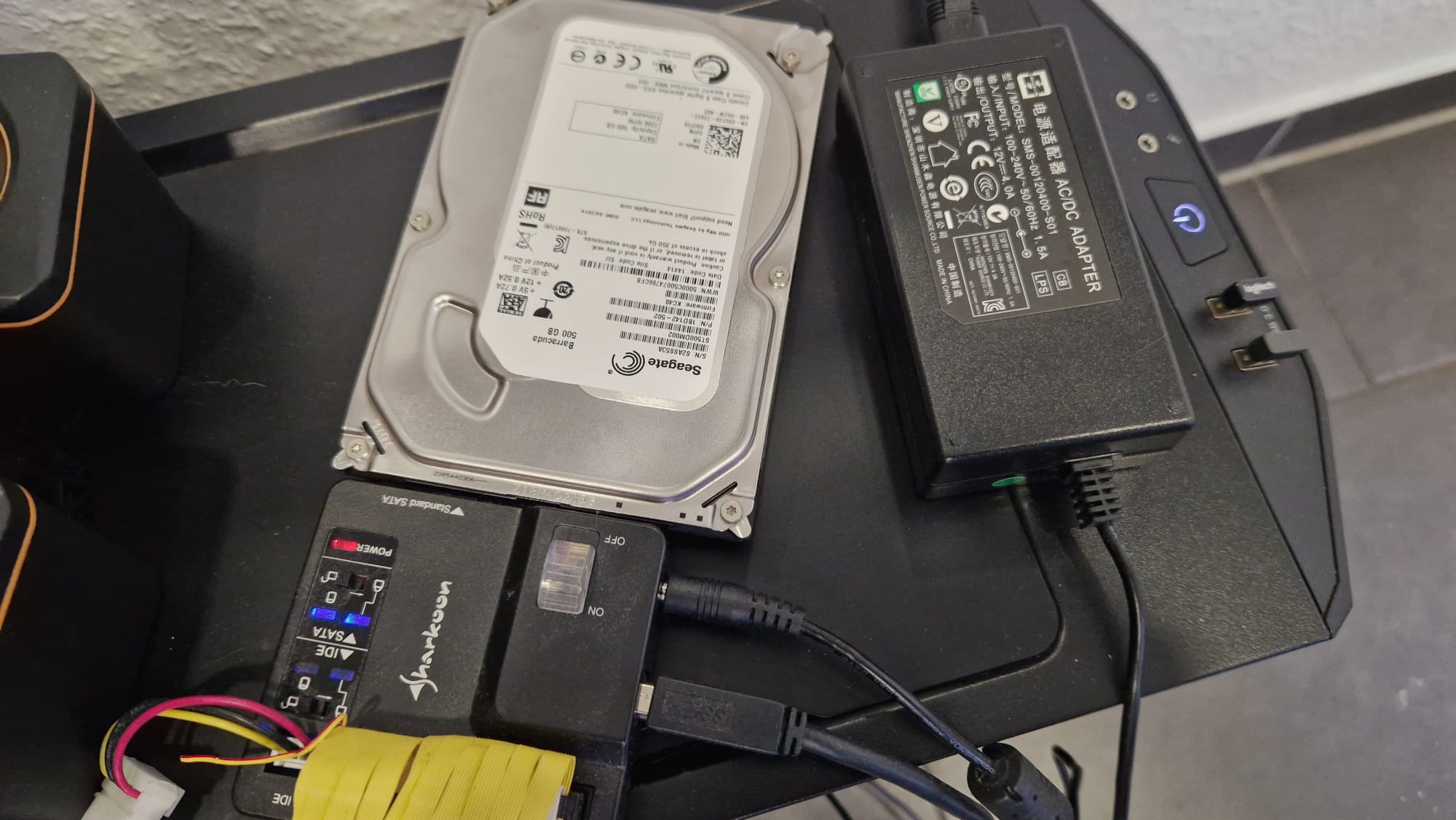

Habe nun meinen alten "HDD-Hub" geholt, ich kann tatsächlich auf die HDD zugreifen. C: wird hier mit einem gelben Ausrufezeichen angezeigt.

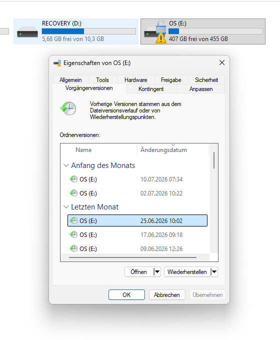

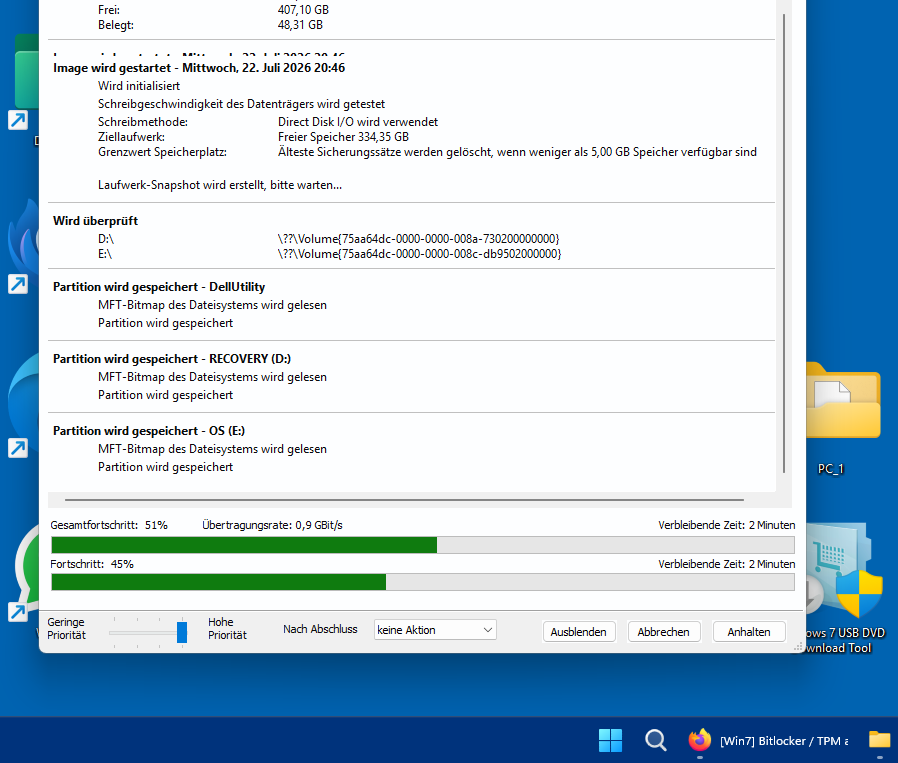

Ich erstelle gerade von der HDD ein Image mit MacriumReflect. Und es gibt die Möglchkeit bei Eingenschaften eine Vorgängerversion wiederherzustellen. Soll ich einfach mal eine Version aus Juni nehmen? Oder werden da einfach nur alte Dateien zurückgesetzt aber nicht das "System / Windows / Bootoptionen"?

Habe nun einfach eine Datenversion aus Juni genommen, schlimmer machen kann ich es damit wohn nicht mehr. Habe nur nicht damit gerechnet dass es fast 4 Stunden dauern wird. Mal schauen was passiert.
Das hättest du dir sparen können, das ändert weder an der verbogenen Bootgeschichte was noch etwaigen anderen Partitionsgeschichten. Dafür sind andere Partitionen verantwortlich, da bringt eine Dateibasierte Wiederherstellung garnichts.
Das Schloss deutet in der Tat ggf. auf Bitlocker hin, was aber keinen Sinn macht, da fehlt definitiv was an Infos.

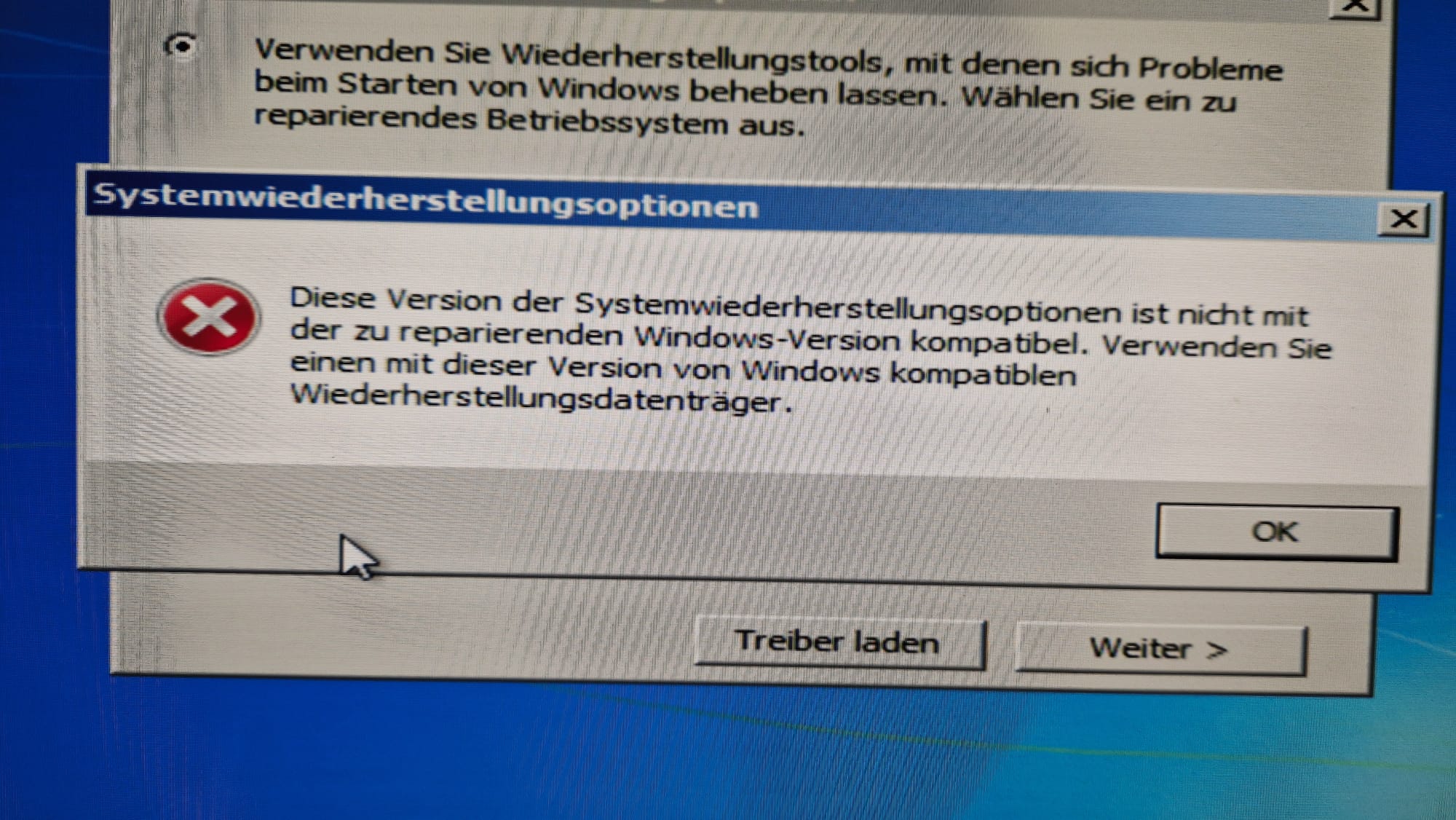

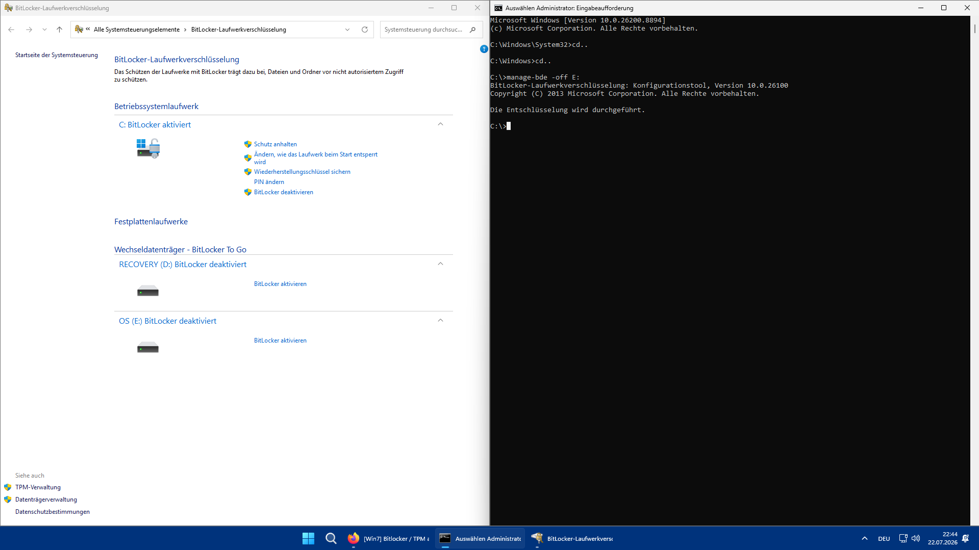

1. Stimmt, Bitlocker war tatsächlich aktiviert aber nicht verschlüsselt. Ich konnte Bitlocker deaktivieren, das hat nochmal ca. 25 Minuten gedauert. Das gelbe Dreieck war dann auch weg und es wurde "Bitlocker deaktiviert" angezeigt.

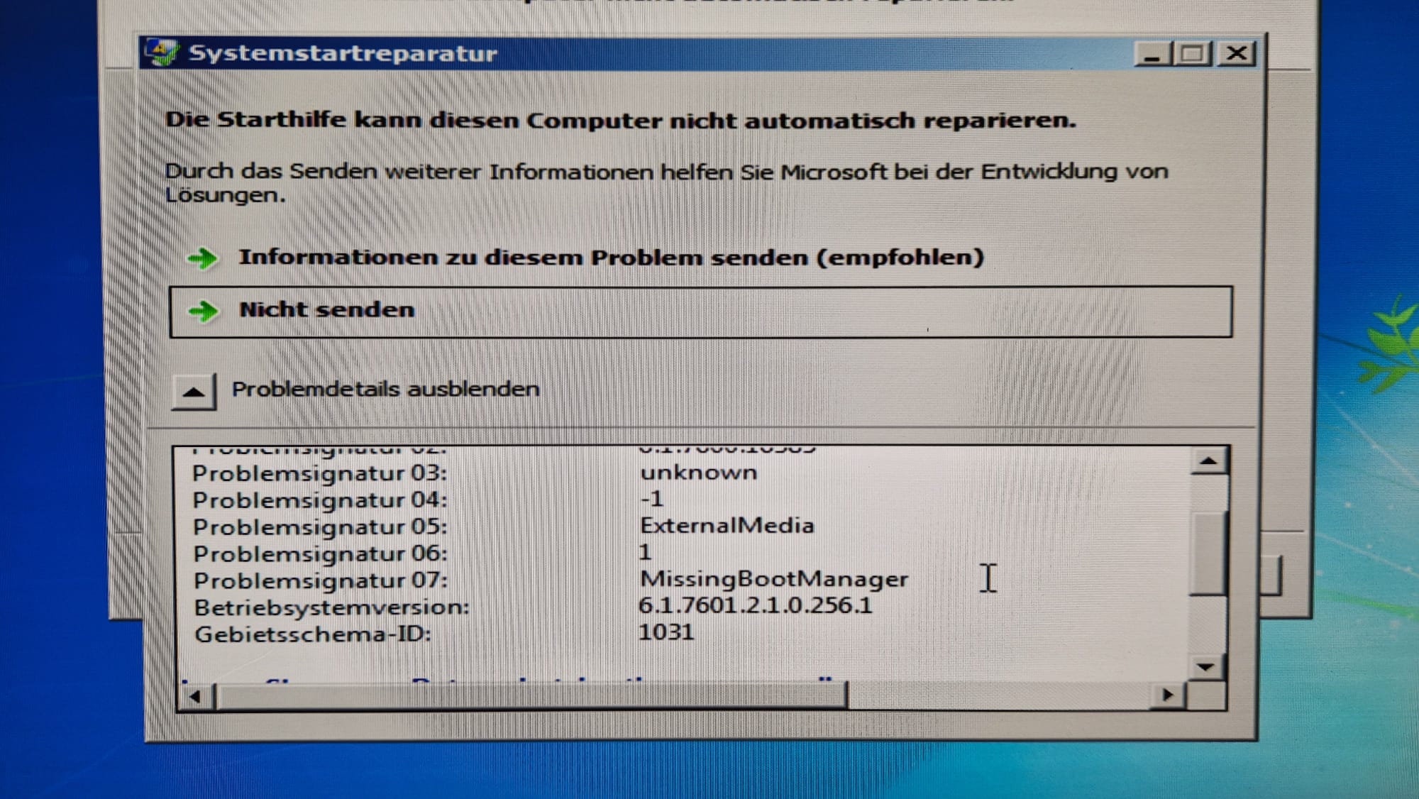

2. Also HDD wieder montiert und PC angeschlossen. Nun wird eine neue Meldung angezeigt dass kein Windows erkannt wird, also UBS-Stick rein und siehe da, Windows 7 Ultimate wird angezeigt mit einer neuen Meldung dass die UBS-Windows-Version nicht mit der auf der HDD kompatibel ist. Wenn man trotzdem weiter geht dann kann man über die Treibersuche auch die HDD / Partitionen sehen und auch zugreifen. Habe ich trotzdem eine Reparatur durchgeführt, Fehlermeldung "MissionBootManager" vorhanden.
3. Ich bin todmüde. Vielleicht sollte ich eine andere Windows 7 Version versuchen? Habe 32bit runtergeladen aber auf dem PC könnte auch 64bit installiert gewesen sein.
