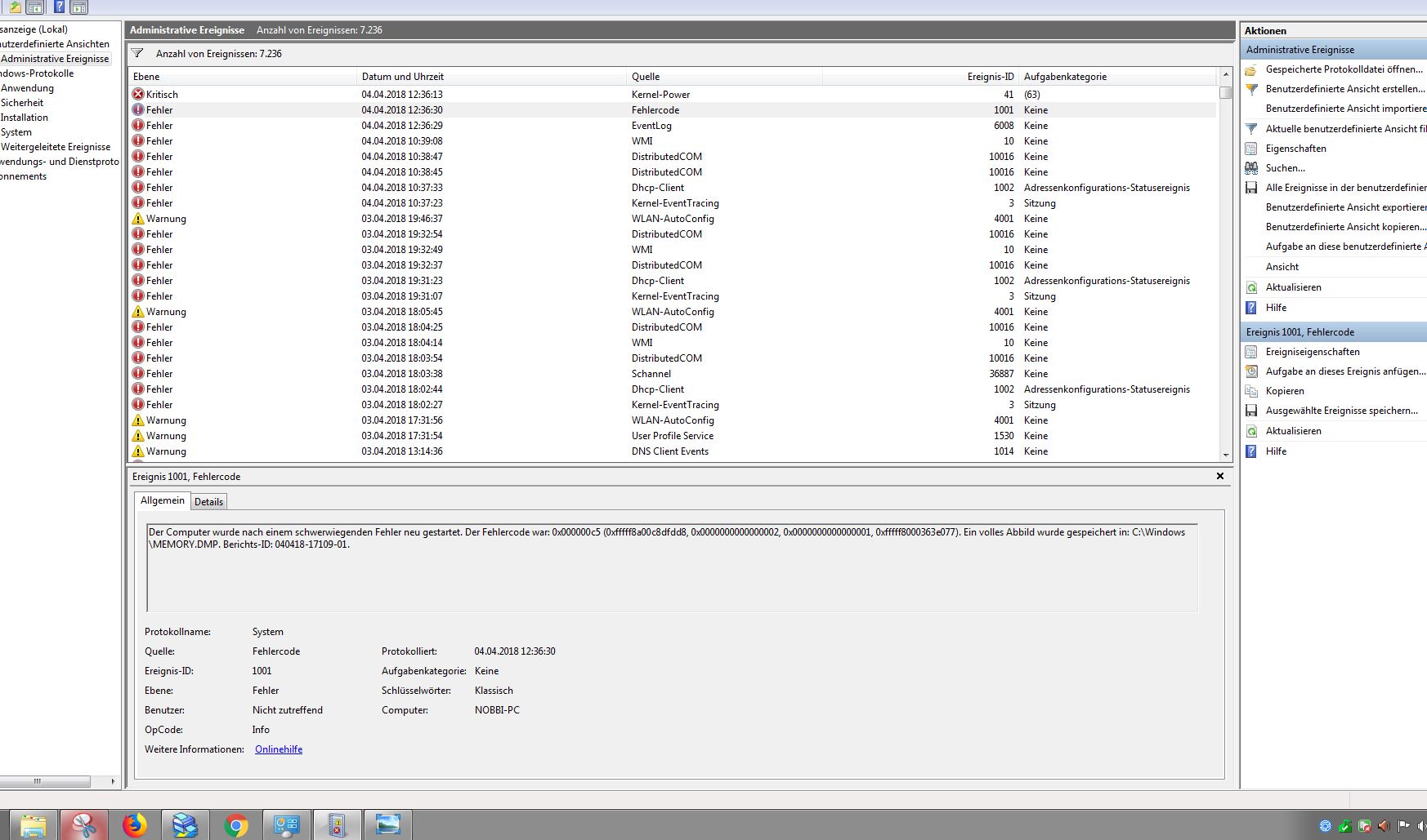

Hier mal die Ereignisanzeige von gestern.
Kann mir jemand helfen, was den bluescreen verursacht hat?

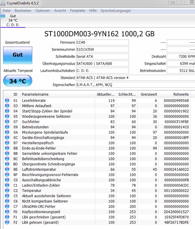

Festplatte sieht lt. crystaldiskinfo gut aus.

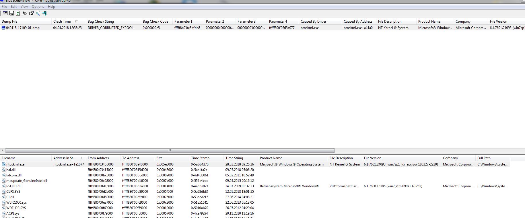

Die 7zip ist der minidump.

HDD ist in Ordnung.
Mit Dumps kenn ich mich leider nicht aus. Kannst du die Ereignisanzeige mal nach Datum und Uhrzeit sortieren (die sind irgendwie durcheinander) und von den Fehlern welche als Fehler und Kritischen gekennzeichnet sind, Screenshoots machen, aber bitte in der normalen Ansicht und nicht in der XML-Ansicht.

Ich kann zwar leider nichts zum Problem beitragen sondern wollte nur meiner Erfahrung mit Crystaldiskinfo teilen. Da wird gerne draufgeschaut und dann die Festplatte ausgeschlossen. Auf solche Tools kann man sich meiner Meinung nach fast 0 verlassen, generell auf Analyse-Tools. Bei unserem alten Laptop zeigte Crystaldiskinfo (was ja auch nur die Werte der Sensoren ausliest also ggf. dort hängt dass die nicht richtig wiedergegeben weren) auch an dass alles in Ordnung war. Letztendlich war es aber die Festplatte an der die Probleme lagen. Seit der Laptop eine neu Festplatte hat läuft dieser bis heute. Hätten wir uns da rein auf Analyse-Tools verlassen hätten wir den Fehler nicht gefunden.
Wird dir in der Mini-Dump irgendetwas als rot angezeigt? Ich hatte meine immer damals mit BlueScreenView ausgelesen und da waren Einträge in rot. Ansonsten weiß man ja in der Regel auch nicht auf was man da achten soll. Wobei ich die auch als recht nichtssagend empfinde. In miner Mini-Dump wurde damals immer angezeigt dass 2 Treiberdateien miteinander kollidiert sind und daraus der BlueScreen resultierte. Letztendlich lag es am Mainboard was eine kalte Lötstelle hatte. Aber wie sollte man auf sowas schliessen durch die Mini-Dump. In der Hinsicht wäre es toll wenn es da mal wirklich ein hilfreiches Tool geben würde, meinetwegen so ein KI Tool was einem auch mal klar sagt was Sache ist.

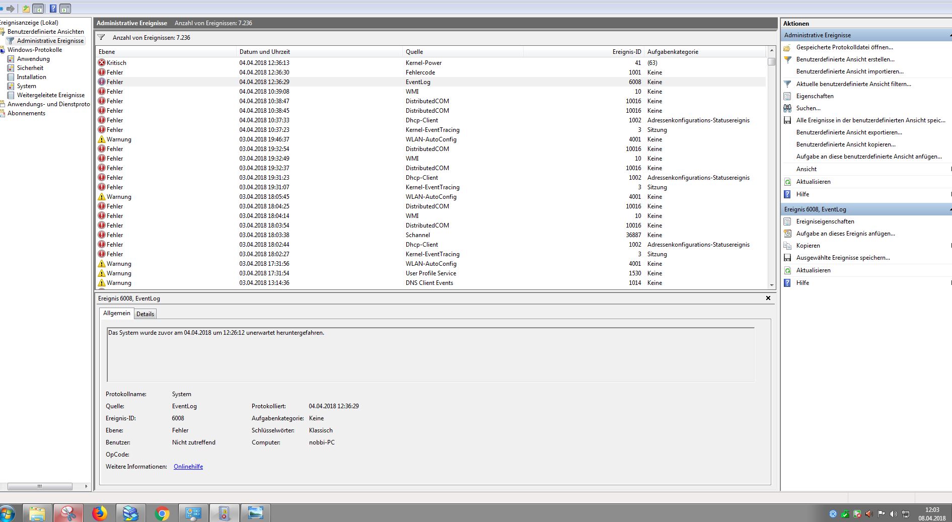

Das was in der Ereignisanzeige auffällig ist, ist eine Fehler "Kernel Power...." aber der taucht auch seit Jahren auf, seit ich den PC habe. Screenshot folgt.
Das ebenfalls auffällige ist, das die Bluescreen immer nur kommen, wenn niemand den PC nutzt. Also vermute ich das es irgendetwas ist mit Energiesparen und runterfahren nach 30 Minuten.
Die Kernel Powermeldung sagt nur, dass nicht normal runtergefahren wurde.
Im bluescreen stand auch IMAGE_NAME: SkyNET_AMD64.SYS, gehört wohl zur Karte. Bei 3-4 bluescreens im Jahr hast du ja nun keinen akuten Handlungsbedarf. Eventuell in Betracht ziehen, dass Treiber/Software/Dienste der Karte was damit zu tun haben könnten.
"Im bluescreen stand auch IMAGE_NAME: SkyNET_AMD64.SYS,"
nein das stand da nicht. Dann wäre ich dann selbst drauf gekommen. War eine krypitsche Meldung

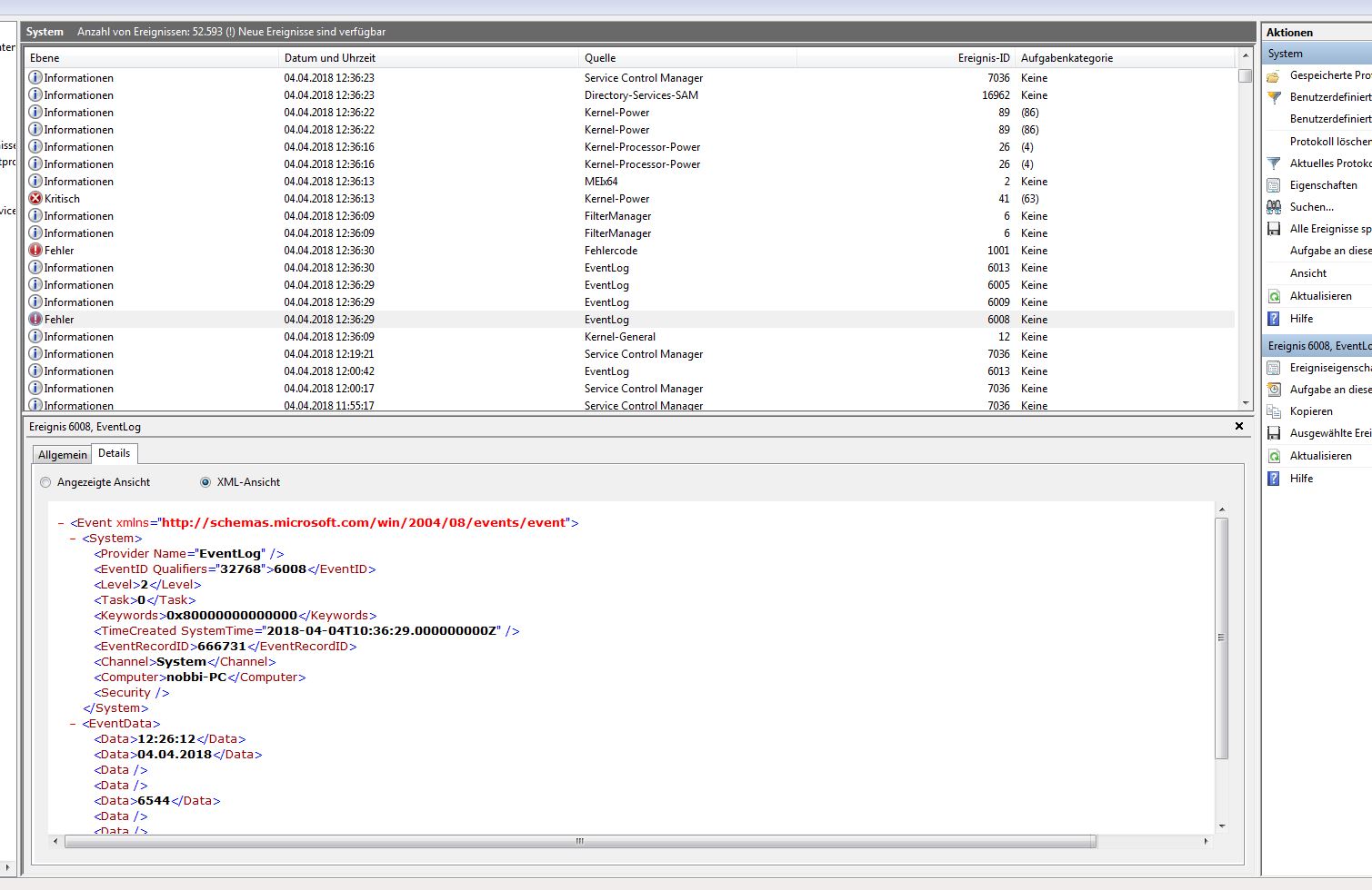

"param1 0x000000c5 (0xfffff8a00c8dfdd8, 0x0000000000000002, 0x0000000000000001, 0xfffff8000363e077)
param2 C:\Windows\MEMORY.DMP
param3 040418-17109-01 "
konnte ich in der Ereignisanzeige finden. 0x000000c5 deutet aber auf einen Treiber konnte ich er-googeln. Driver corruped stand aber nicht dort (dann hätte ich ja auch gewust was es sein kann).
In bluescreenview stand das natürlich nicht. Um das zu sehen, musst du die Debugging Tools zur Analyse
verwenden.
