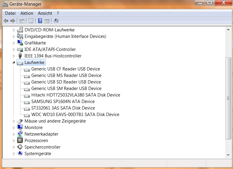

Aufschluss über deine angeschlossene Platten könnte auch der Gerätemanager liefern. Werden alle als SATA DISK DEVICES dort angezeigt oder aber als ATA Device ? (siehe mein Bild). Werden SATA Platten als ATA DEVICES angezeigt, könnte es z.B. daran liegen, das diese zwar im BIOS auf AHCI eingestellt sind, aber der STANDARD MICROSOFT AHCI Treiber aktiv ist.
Wie ist deine eSATA Platte eingebunden ?
Viele Grüße
