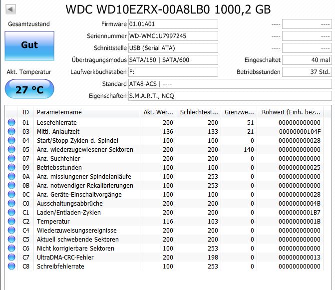

Die Platte ist ja nun wieder über USB angeschlossen und der aktuelle Wert von C7 ist wieder auf 200 gestiegen, aber der Rohwert und schlechtester Wert deuten klar darauf hin, dass es massive Probleme mit der Kommunikation zwischen dem SATA Host Controler und dem Controller der Platte gab. Das liegt zu über 99% am SATA Kabel und wenn Du so eine eSATA Slotblech genommen und dann Probleme hattest, war da wohl was nicht in Ordnung, wobei es alles gewesen sein könnte, das eSATA Kabel ebenso wie das am Slot, im externen Gehäuse, eine Steckverbindung oder auch einfach die Gesamtkonstruktion, ohne dass ein einzelnes Teil fehlerhaft war. Wenn etwa die Gesamtlänge zu groß war oder die Impedanz des eSATA Kabels nicht zu der des Kabels am Slotblech gepasst hat.

Ist da denn der Rohwert von C7 noch 0? Wenn ja, gilt was JMP $FCE2 geschrieben hat.

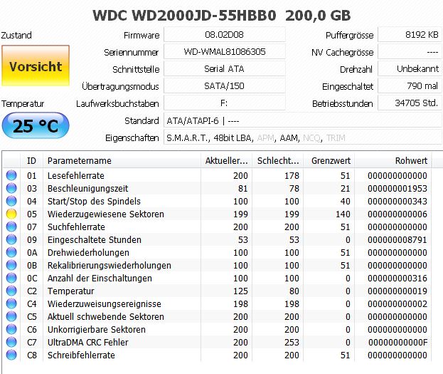

anbei screenshot wd 200

De hat 6 wiederzugewiesene Sektoren und auch einige Ultra-DMA CRC Fehler, aber eben nur ein SATA 1.5Gb/s Interface und mit so geringen Frequenzen scheint die eSATA Konstruktion noch irgendwie umgehen zu können. Setze besser auf USB3, dass kann man auch recht günstig nachrüsten und dann hast Du genug Bandbreite für die HDDs, deutlich mehr als bei USB2, oder nutzt Du noch ein so alten Betreibssystem, welches USB3 noch nicht unterstützt?
