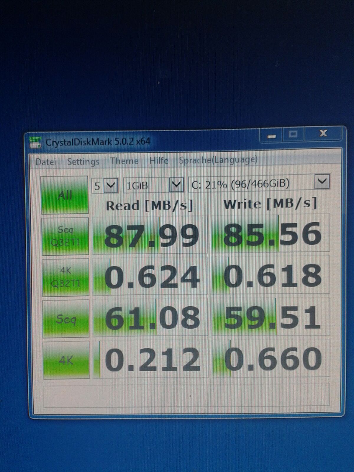

2. Festplatte-Performance gecheckt, Ergebnis siehe Screenshot:

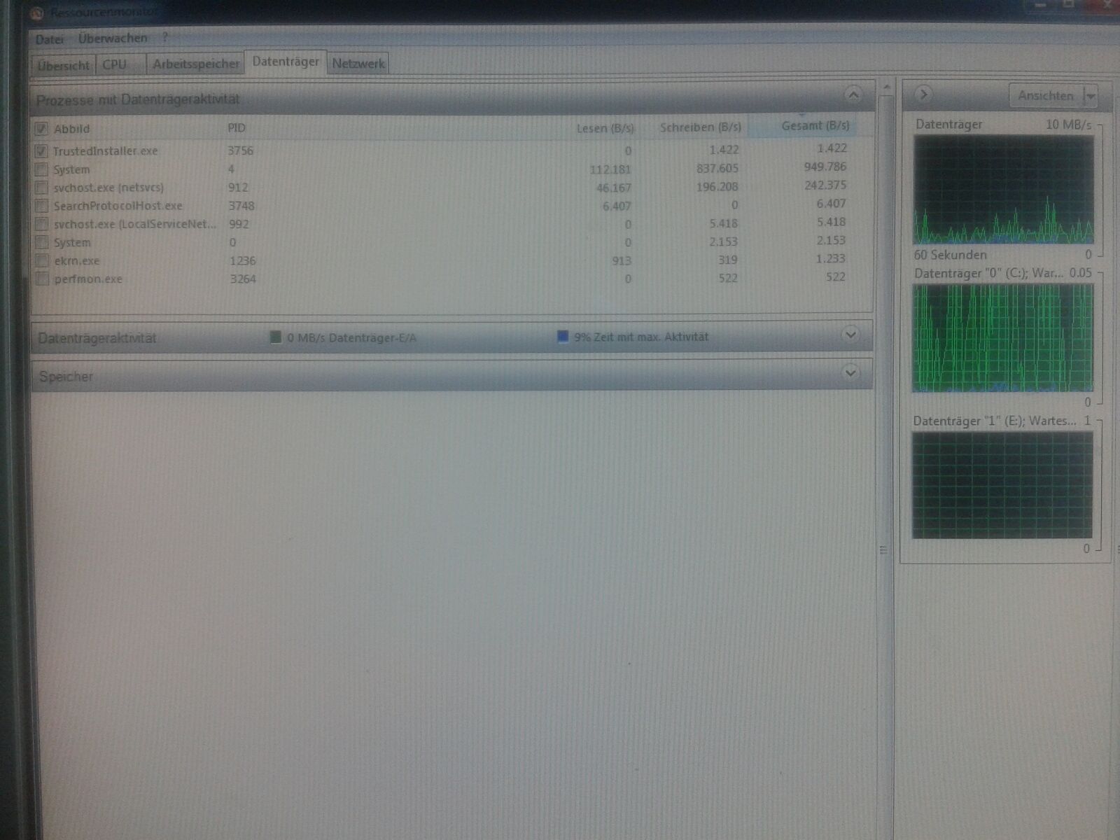

Wo kann ich nachvollziehen welcher Prozess die HDD im Moment beschäftigt?
Ressourcenmonitor, zu finden auch im Task-Manager unter Lesitung. Dort Datenträger anklicken. Die blaue Kurve oder blaue %-Zahl zeigt die "Zeit mit max. Aktivität" an. Geht die dauerhaft auf 100 %, ohne dass wirklich viel Daten übertragen werden (grüne Kurve), hast du ein Problem.

Okay, damit wir weiter kommen, müssen meine Screenshots für euch sichtbar sein, als Laie kann ich noch soviel texten...
(Ich probiere es mal als Anhang)
Festplatte flackert nicht mehr permanent, hab mal den Virenscanner im Hintergrund für 10min deaktiviert. HDD im Ruhezustand ruhig, aber genauso grottige Systemperformance.

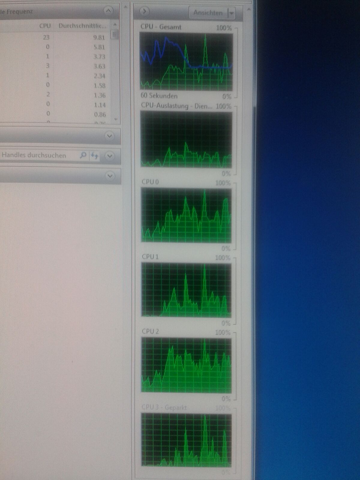

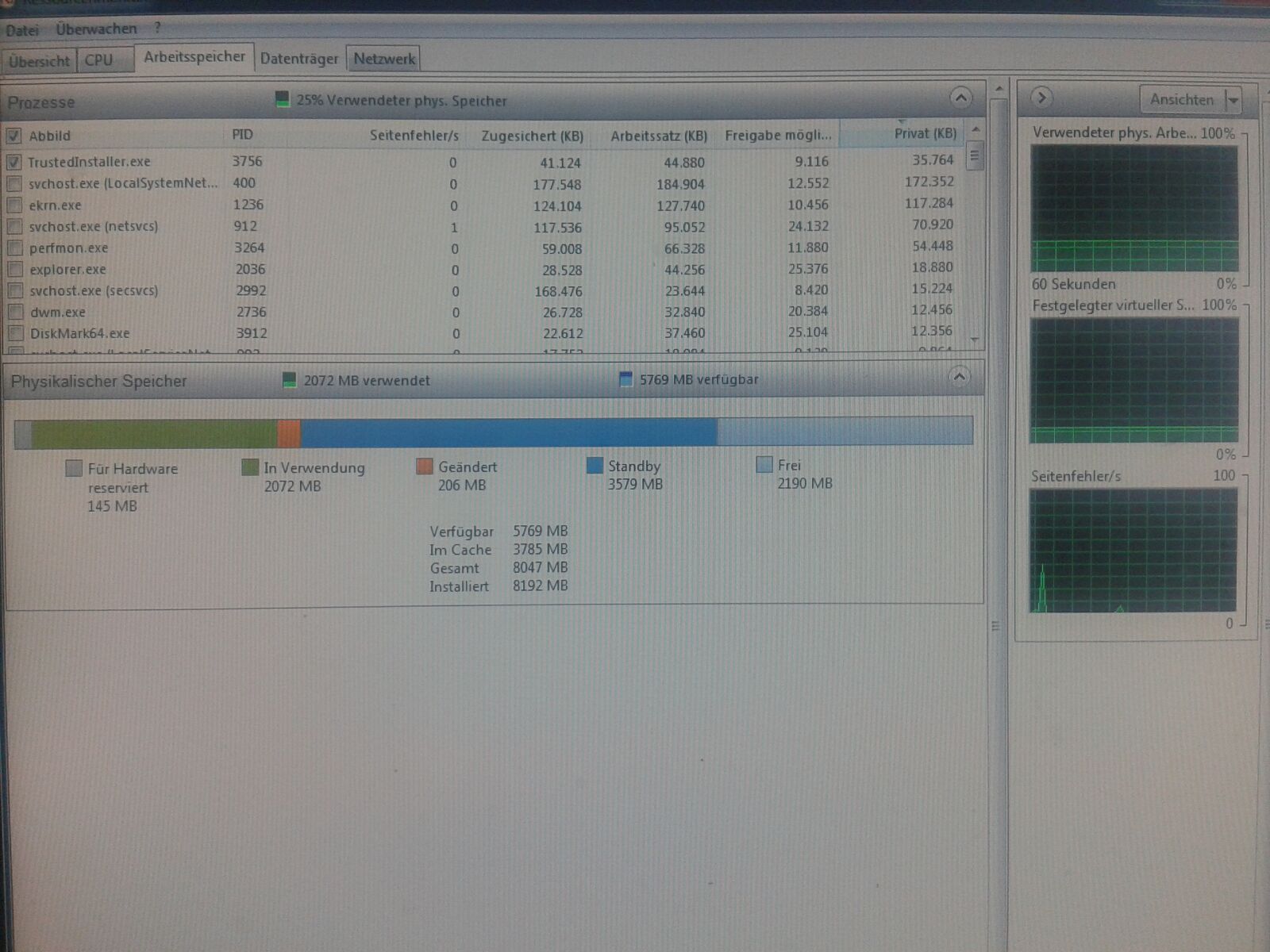

Ich hoffe Ressourcenansicht von HDD und RAM Status sind nun ebenfalls sichtbar.

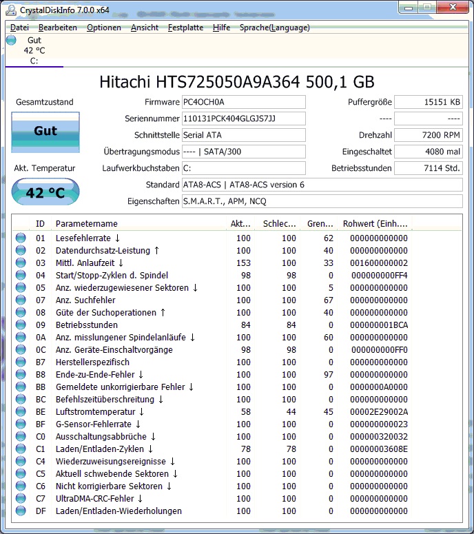

TheManneken schrieb:
Nochmal: lad dir CrystalDiskInfo und mach davon (!) einen Screenshot.
Übrigens: Alt + Drucken, dann Paint öffnen, Strg + V und du hast einen Screenshot vom aktuellen Fenster. Vom Bildschirm abfotografieren ist doch umständlich.
Ist der Screenshot für euch sichtbar?
