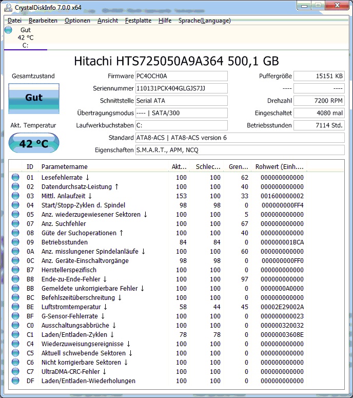

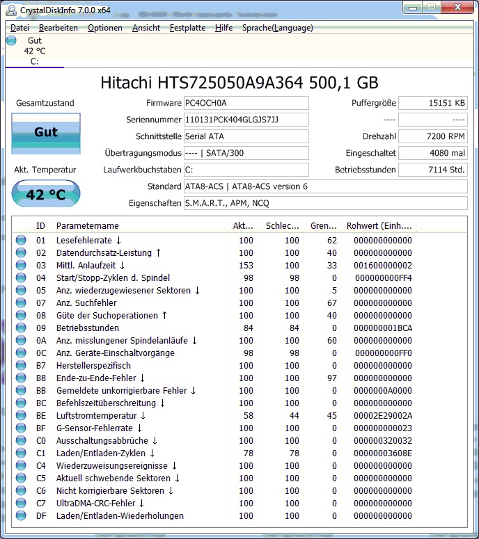

Der CrystalDiskmark sieht auch nicht so ungewöhnlich aus für deine Platte, vielleicht mal defragmentieren.

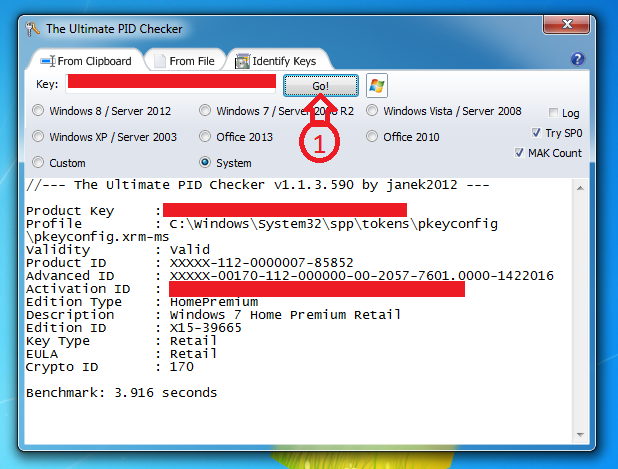

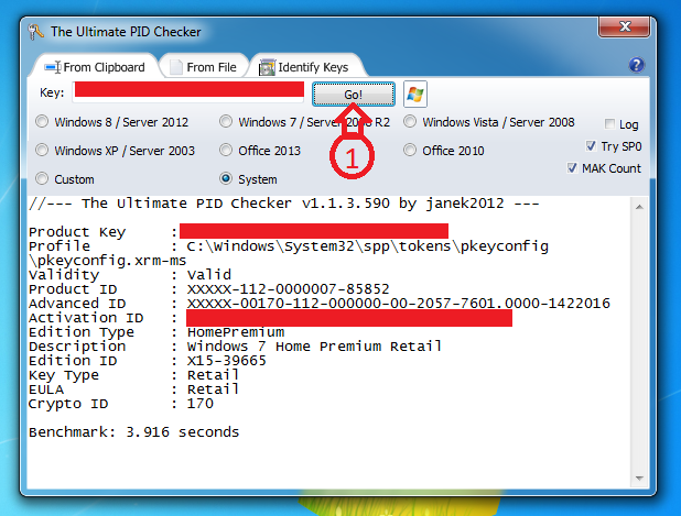

Du kannst ihn mit dem https:/The Ultimate Pid checker herausfinden. Starte das Tool, dann klicke das Windowssymbol, und du hast den Key. Wenn du dann noch auf Go klickst, hast du alle Informationen zu deiner Windows Version.hab keine Ahnung wo ich meine Seriennummer/Key finde (kann ich mir den aus System auslesen lassen?)
