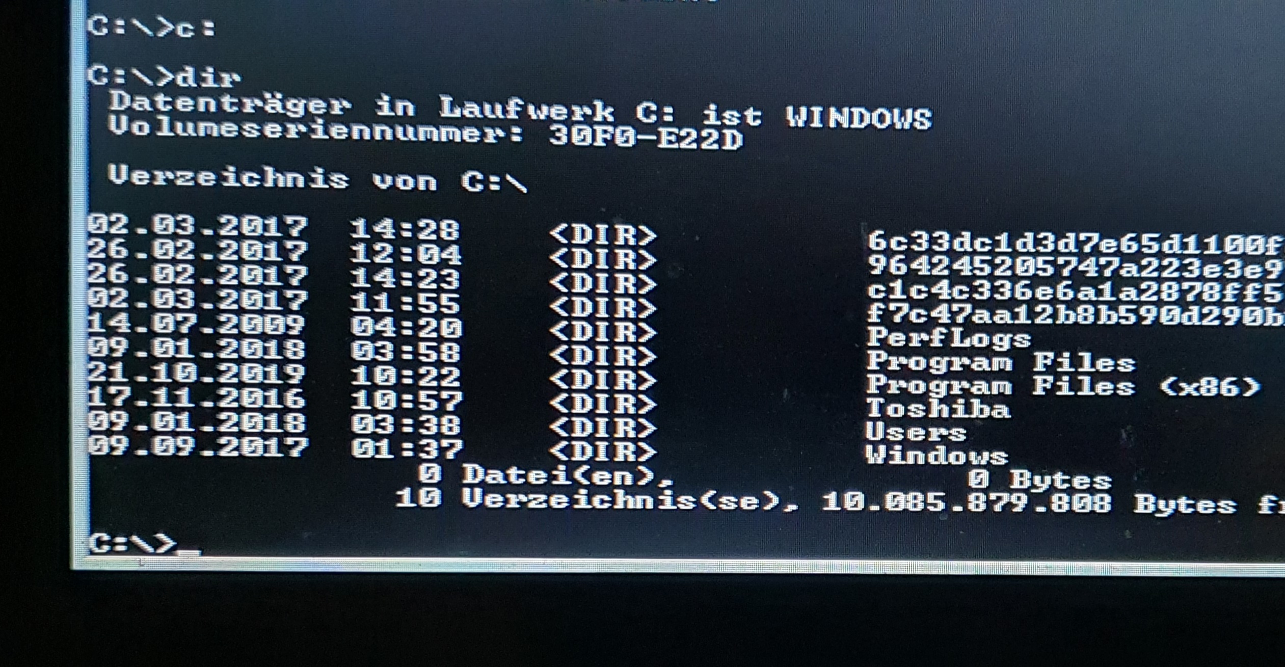

Ich bin nun am Punkt
"Gehen Sie anschließend mit „cd windowssystem32“ in den Ordner mit den Systemprogrammen."
angelangt.(siehe Foto)
Leider komme ich hier nicht weiter.
Der Befehl "windowssystem32" wird nicht akzeptiert. Ich bin aber auch zu unwissend.
Kann mir hier jemand eventuell weiterhelfen? Das wäre klasse...
Vielen Dank
"cd Windows\System32" sollte funktionieren.
Reaktionen: honsl
Der Befehl wird möglicherweise auch "cd windows\system32" heißen
Reaktionen: honsl
Da haben die wohl die Formatierung vergeigt - das dürfte ein Pfad sein.
C:/Windows/System32/
Entsprechend dann:
cd C:\
cd Windows
cd System32
Reaktionen: honsl

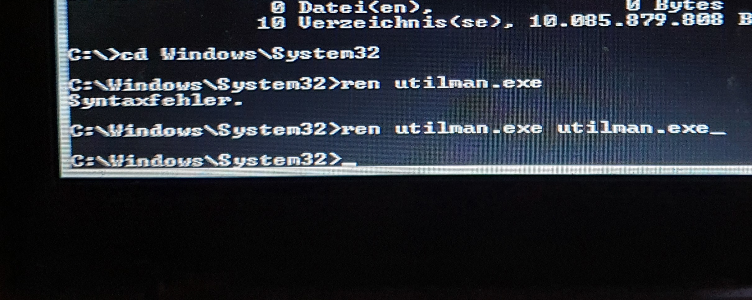

"Benennen Sie mit „ren utilman.exe utilman.ex_“ eine ausführbare Datei um."
Was bedeutet das? Mag mich vielleicht jemand guiden?

Es wird ein ausführbares Programm umbenannt, damit man im nächsten Schritt die cmd.exe kopieren und so benennen kann, wie die utilman.exe vorher hieß. Damit wird sich dann, beim nächsten Anmelden, unter der erleichterten Bedienung, die cmd öffnen.

Das ist richtig. Ich kenne mich nicht aus.
Allerdings verstehe ich auch @n1tro666 Hinweis überhaupt nicht. Gibt's hierzu ein Tutorial?
Die letzte Zeile hab ich eingetragen. Keine Ahnung ob es was verändert hat.

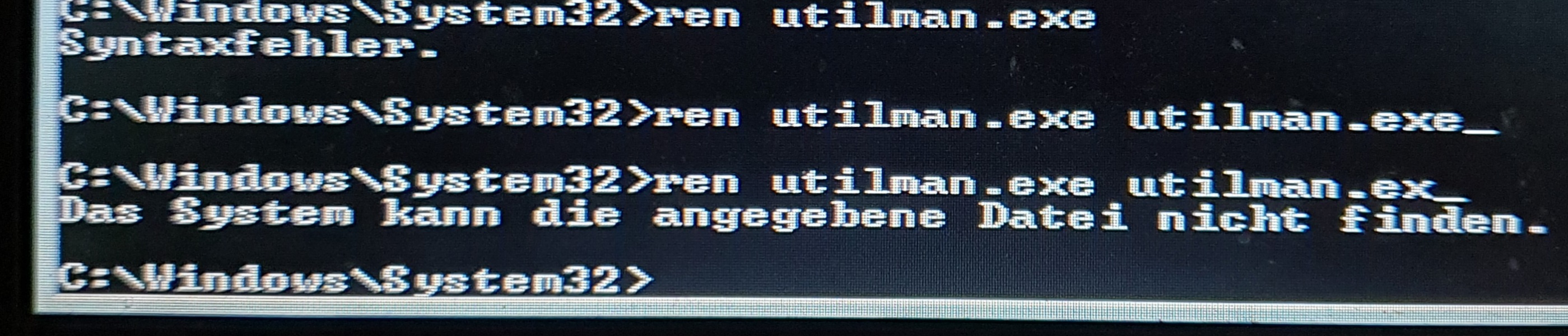

Du hast einen Fehler gemacht, es ist nicht exe_ sondern ex_
Aber ist auch egal, jetzt der nächste Step.
Beim Umbenennen gibt dir die cmd keine "Fertig" Ausgabe an. Wenn es geklappt hat, dann siehts so aus wie bei dir.
Reaktionen: honsl
OK. Dann ist offenbar nichts (für mich) irreparabeles geschehen.

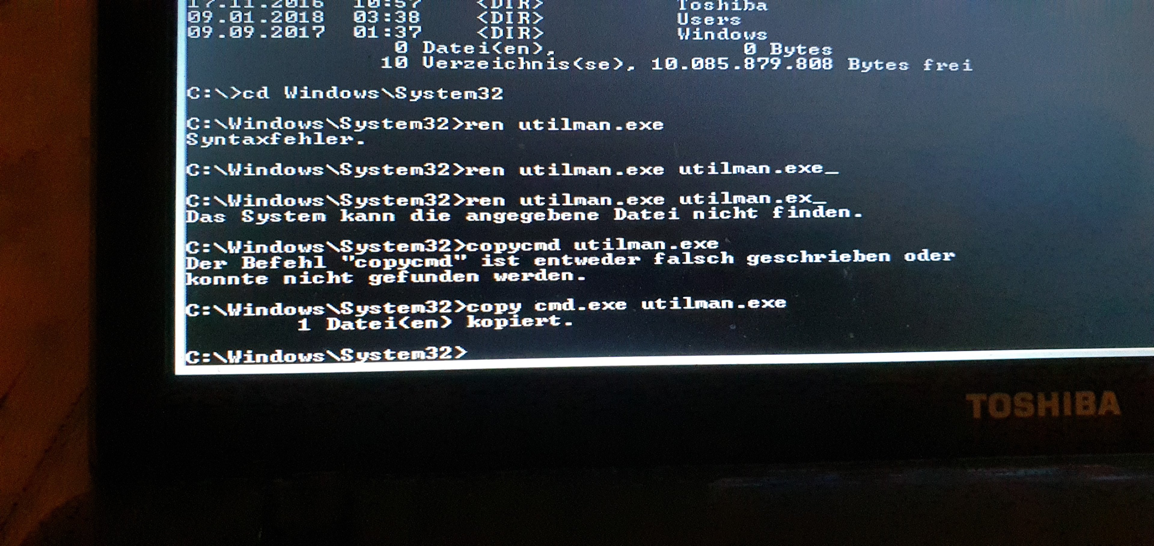

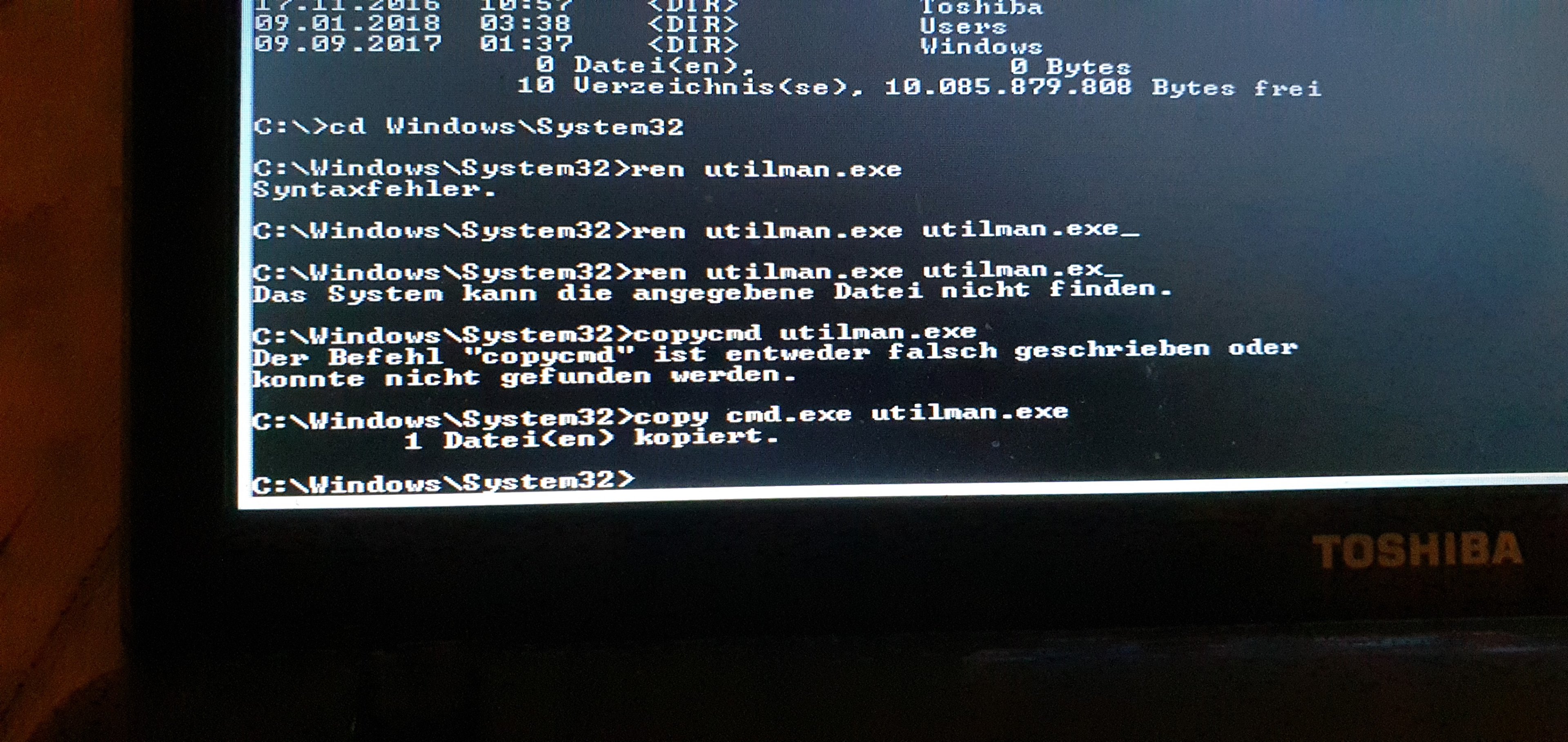

grill schrieb:
Du bist doch schon fast fertig. Also copy cmd.exe utilman.exe eingeben. Dann bekommst du die Bestätigung, dass eine Datei kopiert wurde.
OK. Dann versuche ich es
Kann die Datei nicht finden?
Sorry, ich stell mich sicher echt blöd an...
Du hast die Datei ja nun auch in utilman.exe_ umbenannt. Aber wie gesagt, ist jetzt egal. Mach mit copy weiter. Der Name ist am Ende wurscht, Hauptsache sie heißt nicht mehr utilman.exe, so dass die cmd zu utilman.exe umbenannt bzw kopiert werden kann.
