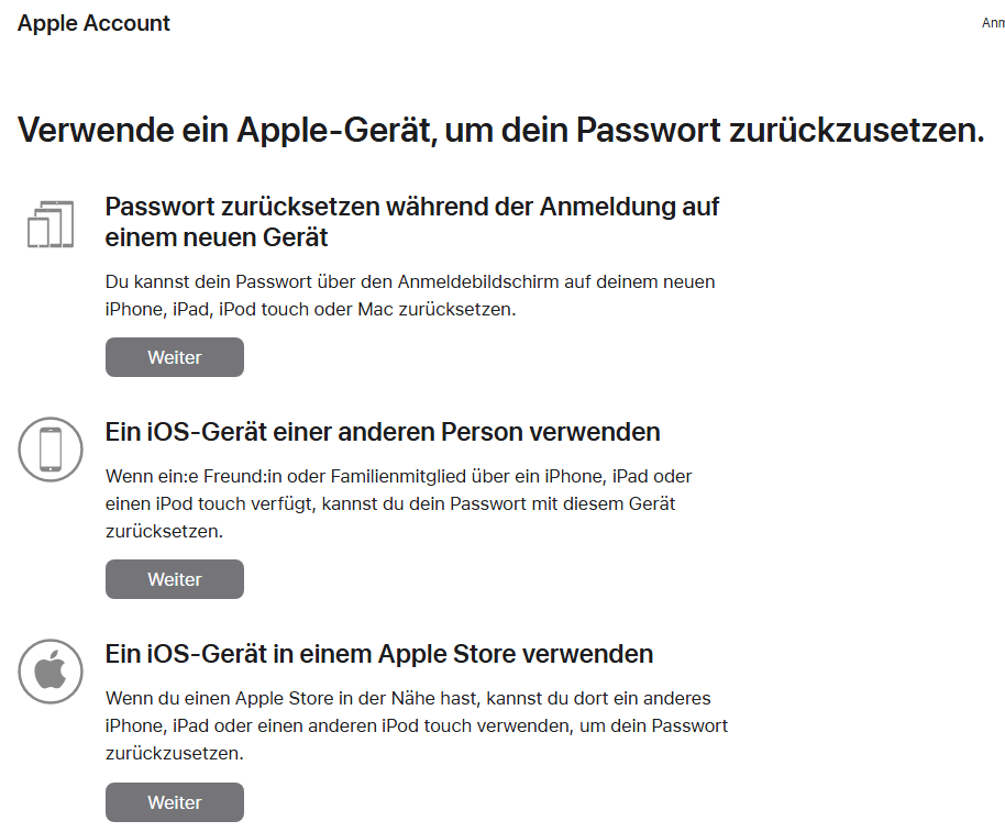

Ist keine private Apple ID und ich kenne die Apple ID und habe auch Zugriff auf die Mailadresse. Aber das Passwort lässt sich irgendwie nicht über die Mailadresse zurücksetzen, weil noch die private Handynummer hinterlegt ist.
Dann gibt es diese Optionen.
Ist übrigens nicht gekauft sondern geleast, da gibt es natürlich einen Leasingvertrag dazu.
Aber wenn ich dann zb Option 2 durchführe, dann kommt diese Abfrage nach einem Entsperrcode, wo ich nicht weiter kommen.
