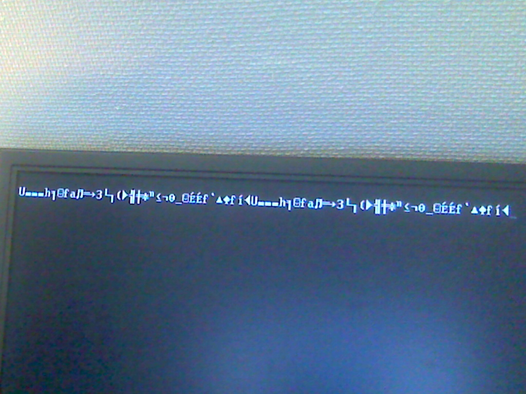

habe mitlerweile nur einen neuen versuch gemacht, bei dem ich in der Datenträgerverwaltung mit rechtsklick auf die problem HDD und dann auf "diese partition als aktiv makieren" geklickt.
wärend dem hochfahren kommt nun folgendes bild (siehe anhang).
im bios wird die platte wie immer normal erkannt...
meiner meinung nach ist das schonmal ein fortschritt, da er auf die platte zugreift xD

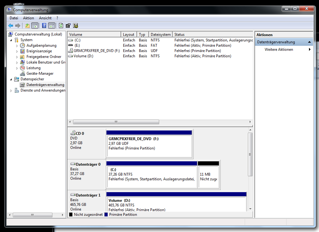

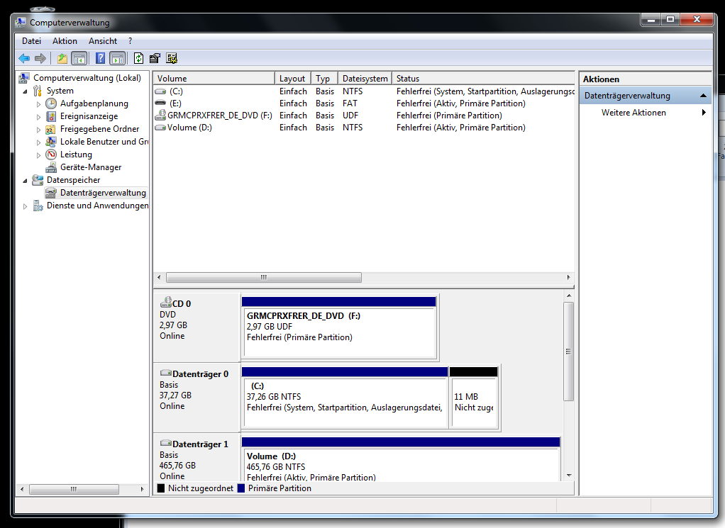

hier der screen. E ist nur der USb stick zum screenshot übertragen^^

Ui da stimmt in der Tat was nicht.
Also die Problemplatte ist bestimmt D ne?
Und D war wohl mal ne 500GB Platte ne? Eine 500GB Platte sollte unter XP mit 488GB angezeigt werden,
sprich bei deiner HDD fehlen mal eben stolze 23GB. Das ist schon mal heftig.
ähm kannst du evt. noch mal kurz zusammenfassen was genau du jetzt alles probiert hast? Bevor man sich da wieder von Post zu Post hangeln muss, wär das glaube ich ganz praktisch.
/Edit: ach mist das mit den 23GB kommt hin. Hab die 500GB nicht in XP Byte (GiB,MiB,KiB) umgerechnet...mist.
ja sollte 500 gb sein, der screen stammt aber von windows 7.

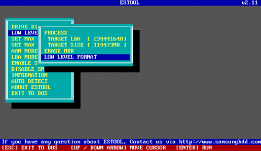

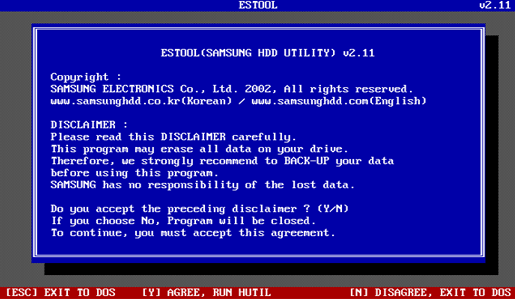

Hallo @los-gurkos:
mir ist eben auch ein Beitrag zu einem Problem mit einer Platte aufgefallen, die auch im Setup nicht erkannt werden wollte.
Der Threadersteller hat es übrigens mit einer LOW-LEVEL Formatierung der Platte hinbekommen.
http://www.winfuture-forum.de/index.php?showtopic=174888&hl=
Problem gelöst :
http://www.winfuture-forum.de/index.php?s=&showtopic=174888&view=findpost&p=1496676

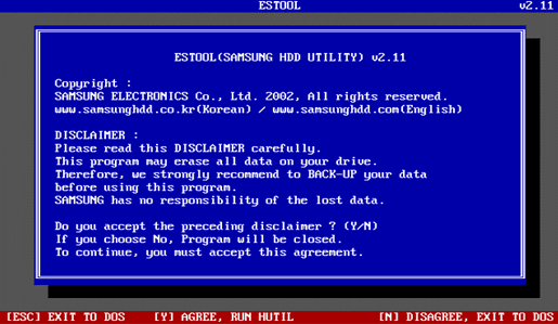

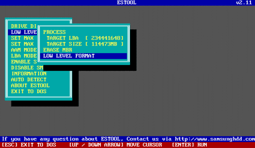

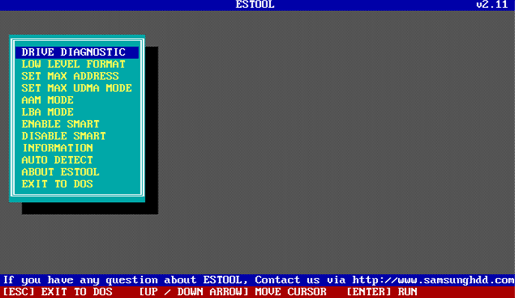

Samsung > Disk Manager :
http://www.samsung.com/global/business/hdd/support/utilities/Support_DiskManager.html
Samsung ES TOOL mit Low Level Formatierung:
http://www.samsung.com/global/business/hdd/support/utilities/ES_Tool.html
Viele Grüße
