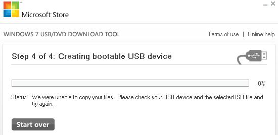

ach ja, die fehlermeldung.
nur besonders aussagekräftig ist das eben nicht...
noch jemand ne idee eh ich mich an der anderen methode versuche?

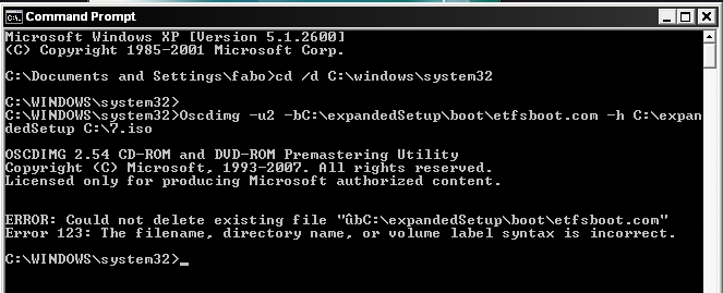

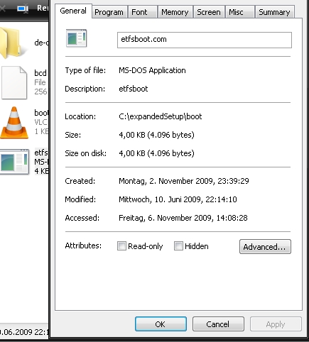

hab mich mal dran probiert, aber will auch nicht so recht...
habe den code sowohl so wie angegeben probiert
Oscdimg.exe –u2 –bC:\expandedSetup\boot\etfsboot.com –h C:\expandedSetup C:\7.iso
als auch ohne .exe hinter dem Oscdimg probiert, da der alternative befehl weiter oben auch ohne .exe angegeben war.
Oscdimg –u2 –bC:\expandedSetup\boot\etfsboot.com –h C:\expandedSetup C:\7.iso
fehlermeldung ist gleich, aber warum? der file liegt dort, wo er soll!

du musst dies so eingeben:
Oscdimg.exe -u2 -b"C:\expandedSetup\boot\etfsboot.com" -h "C:\expandedSetup" C:\7.iso
aaahh - die firma dankt. sollte man soetwas wissen oder ist das schlichtweg irreführend in der anleitung?

edit:
iso erstellt, selbe fehlermeldung wie zuvor beim win7 usb download tool - wär auch zu schön gewesen...noch jemand ne idee?
