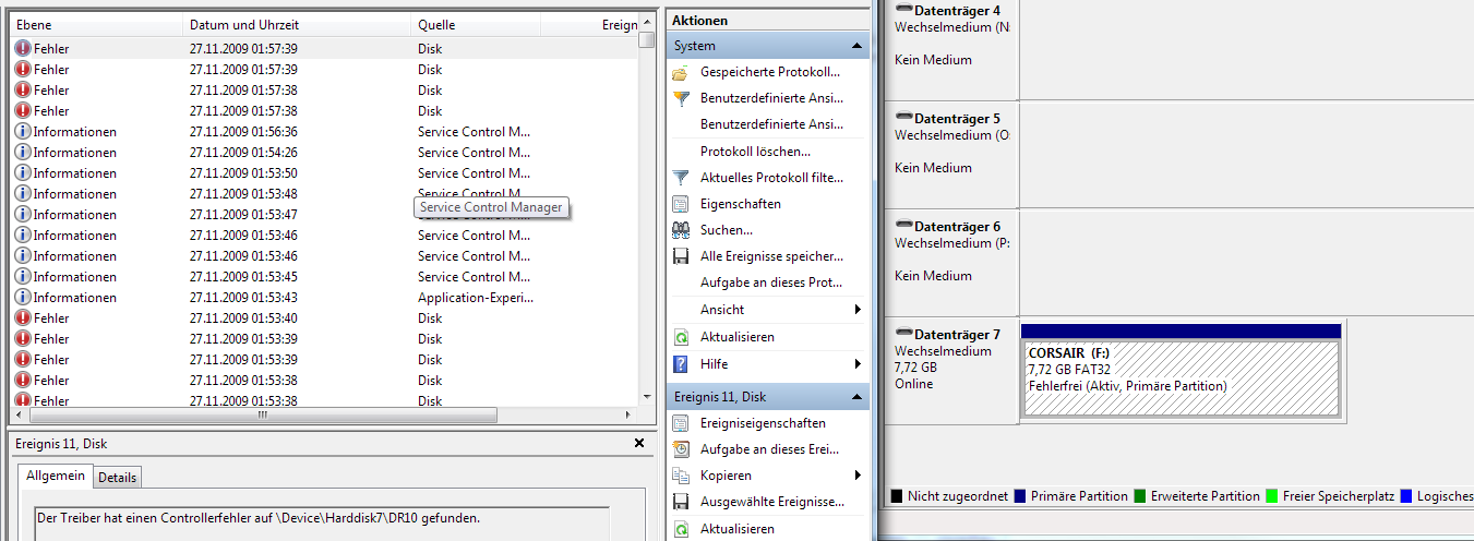

Ich habe versucht den Fehler zu beheben, der beim Einstecken eines beliebigen USB-Sticks entsteht. Wenn du mir einen anderen Treiber nennen kannst, der dies beheben könnte außer Cipsatztreiber, dann bitte hier. Hast du W7 und USB-Stick, dann schau mal nach, alles rot.
Wie ich sehe hast du ein Gigabyte Mainboard da solltest du unbedingt im Bios die Funktion "Legacy USB storage detect" deaktivieren, das ist ein USB Boot Treiber den ältere Betriebssyteme benötigen um von USB booten zu können ab XP wird dieser Treiber aber nicht mehr benötigt und kann sogar für Probleme bei USB Geräten sorgen.
Grüße Tomi
Das habe ich leider schon probiert, hilft nicht.:(
Und das bei verschiedenen USBs, geprüft, formatiert, nichts, auch kein HW-Fehler bei USBs.
Edit
Am gleichen PC, früher unter Vista 64 kein Fehler.
In dem Bild sehe ich FAT32, hast du die Probleme nur bei FAT32 oder auch bei NTFS ?
