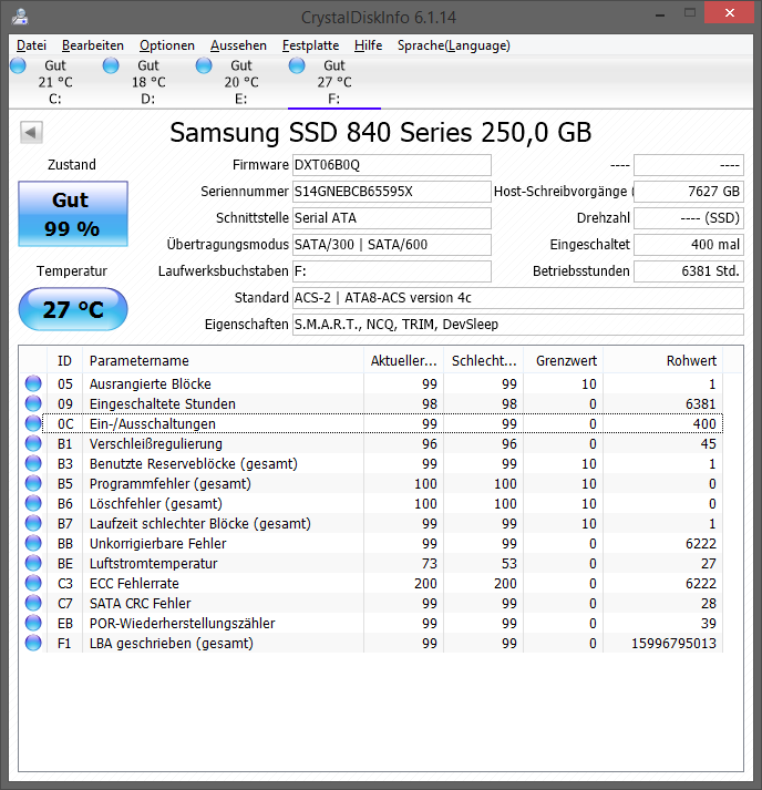

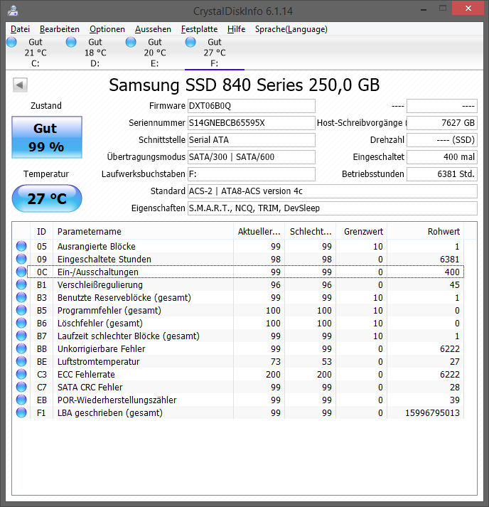

Screenshot von CrystlDiskInfo

vllt ist das Dateisystem beschädigt, manchmal hilfts chkdsk /f im CMD auszuführen , wegen SATA CRC-Fehler solltest du später vllt ein anderes SATA Kabel benutzen oder einen anderen SATA Steckplatz benutzen, so dass der Wert 28 nicht mehr höher wird

Die Smart Werte sind gut.
Ich denke es liegt an der SSD

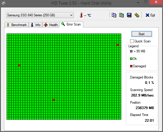

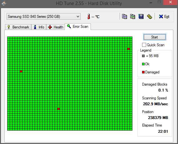

Habe soeben den HDTune Error Scan gestarte, und als Ergebnis kamen 3 Damaged Blocks

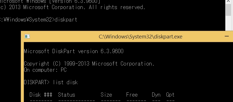

Wie ist der Zustand:
Diskpart
list disk

Ebenfalls wie sich die SMART Werte verändert haben.
