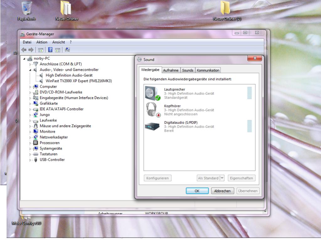

könntest mal davor ein screener deines geräte managers anhängen ...
