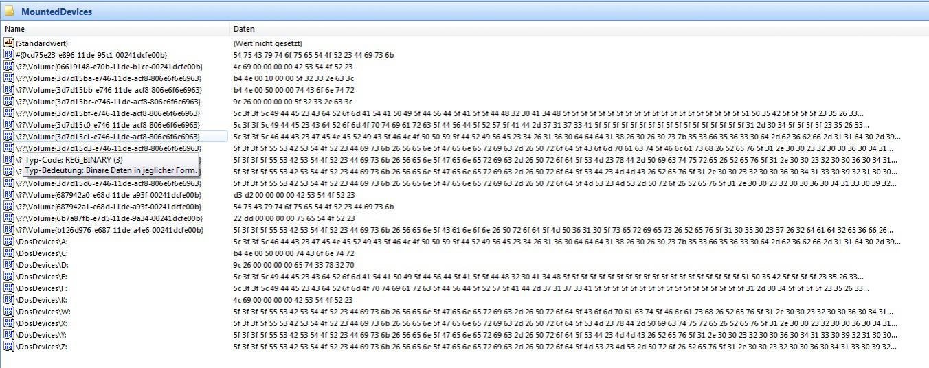

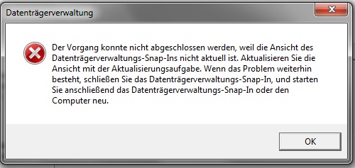

Ich habe folgendes Problem und zwar vergibt Win7 Home Premium x64 keinen Laufwerksbuchstaben für meine USB Sticks. Vor ein paar Tagen lief alles noch ohne Probleme und geht es nicht mehr. Ich hatte einen USB Stick eingesteckt und der Rechner stürzte mit Blue Screen ab. Super:grr: Rechner neugestartet ging alles ohne Probleme. Dann den USB Stick rein und er wird nicht mehr im Arbeitsplatz angezeigt. Hab dann mal einen anderen Stick und die Kiste schmiert wieder ab.

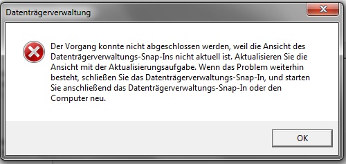

Rechner wieder neugestartet und beiden Sticks werden jetzt im Arbeitsplatzt nicht mehr angezeigt. Dann hab ich in der Datenträgerverwaltung nachgeschaut. Dort werden beide Sticks angezeigt, mit der richtigen Größe aber ohne Laufwerksbuchstaben. Ich kann aber keine Buchstaben für beide Sticks vergeben. Es kommt eine Fehlermeldung, siehe Anhang. Was da drin steht hab ich alles schon gemacht aber ohne Erfolg.
Die Sticks werden im Gerätemanager ordentlich angezeigt. Ich hab auch schon nach versteckten Sachen geschaut aber nüscht zu finden. Hab alles was mit USB zutun hat im Gerätemanager deinstalliert und den Rechner neugestartet aber ohne Erfolg. Das selbe dann nochmal und dem Kartenleser andere Laufwerksbuchstaben gegeben (W,X,Y,Z), aber ohne Erfolg.
Danach hab ich mal folgende Datei gelöscht INFCache.1 in Windows>system32>DriveStore. Rechner neugestartet aber ohne Erfolg. Die Sticks gehen am Laptop ohne Problem, echt komisch. Die Sticks hab ich auch an diverse Buchsen am Rechner probiert aber sie gehen an keiner. Externe Festplatten und der Kartenleser gehen aber ohne Problem.

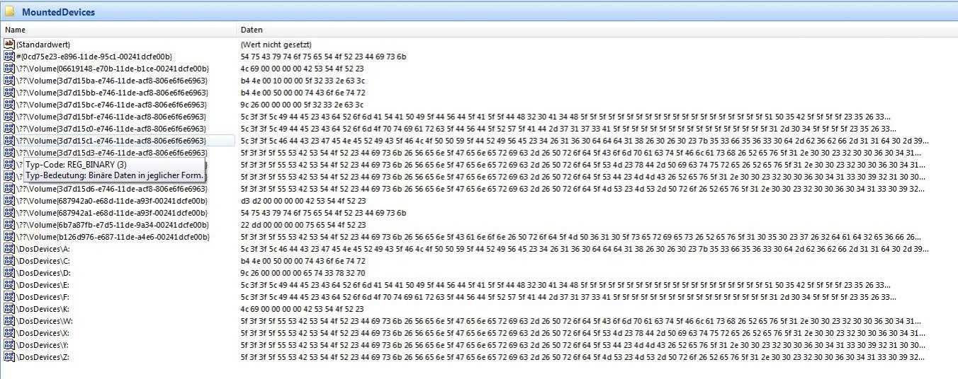

Hab auch schon in der Registrierung geschaut, Bild im Anhang, Was K: ist weiß ich nicht. Den Wert hab ich mal gelöscht und den Rechner neugestartet, aber wie ohne Erfolg. Hab den Wert dann wieder eingefügt.
