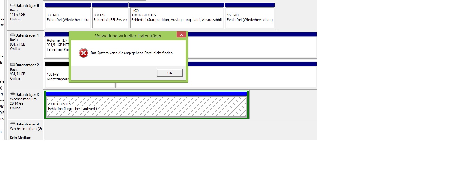

ich habe vorhin auf meinem USB Stick eine Linux Distribution kopiert und wollte
dann den USB Stick normal formatieren.
Das klappte leider nicht, da der Stick im RAW Format war, nun habe ich mit Acronis
DiskCreator den Stick formatiert leider auch ohne Erfolg.
er ist nur im NTFS Format es kommt aber folgende Fehlermeldung wenn ich dem Stick
einen Laufwerksbuchstaben geben will:
hat jemand ein Idee was ich nun machen kann?
Die Logische Partition löschen, in dem die NTFS Partition ist und eine neue primäre anlegen.
ich kann das volumen unter W8 nicht lösche, die Funktion ist ausgegraut..
versuchst mal mit cmd, dann Diskpart
dann list disk, dein Stick müsste Disk 3 sein
dann select disk 3 <----- mach das nur, wenn dein Stick wirklich die 3 hat ^^
clean
Perfekt, ich danke dir :)
