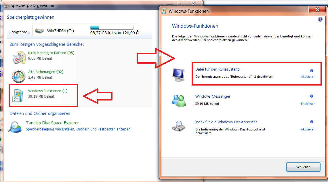

Gibt es bei Win7 überhaupt noch einen Ruhezustand? Ich kann bei mir nur "Energie sparen" auswählen. Bei XP gab's immer "Ruhezustand" und "Standby" (anscheinend auch nicht mehr vorhanden).
Der Ruhezustand (Suspend to HDD) ist unter Windows 7 standardmäßig deaktiviert. Man muss ihn also erst aktivieren. Standardmäßig ist der Standbymodus aktiviert (Suspend to RAM).
Die Aktivierung könnte man schnell mit den TuneUpUtilities vornehmen. (Speicherplatz gewinnen >>> siehe Bild).
Die Aktivierung benötigt zusätzlichen Speicherplatz auf der HDD.
Außerdem sollte man wenn möglich S1 und S3 im BIOS aktivieren, wenn man die Einstellmöglichkeiten im BIOS hat.
