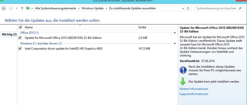

ich habe folgendes Problem: Die folgenden beiden Windows Updates werden immer und immer wieder installiert, immer angeblich erfolgreich, ohne Fehlermeldung.
Wenn ich dann neu nach verfügbaren Updates suche sind sie aber wieder da.
Was kann ich tun?
Wegen des HD4600 Treibers würde ich als Erstes mal den Chipsatztreiber aktualisieren. Da dürfte der 10.1.1.14 passen, gibt's hier auf CB. Und dann auch hier von CB den Intel Grafikkartentreiber runterladen und dann lokal installieren. Ich tippe mal, dasss der 20.19.15.4463 passen dürfte.
Ist das Office 2010 SP2 installiert?
danke für die Tipps. Leider war kein Erfolg zu verzeichnen :(
10.1.1.14 habe ich installiert, brachte leider nix.
Die INTEL HD Treiber die ich hier geladen habe erzählen mir alle, sie seien nicht für dieses System geeignet.
Office wird autom. gepatcht, ich denke daher, dass SP2 installiert sein sollte.
Ich habe es aber noch mal manuell geladen und probiert, mit der Meldung, dass kein auf dem Sytem installiertes Produkt betroffen sei (sinngemäß), ich denke also, es ist schon drauf.
Der Patch ist laut Liste auch erfolgreich installiert, kommt aber immer wieder. Ich habe ihn auch mal von Hand entfernt und manuell geladen und installiert, bringt auch nix.
Die beiden Dinger erscheinen wieder und wieder in der Liste.
