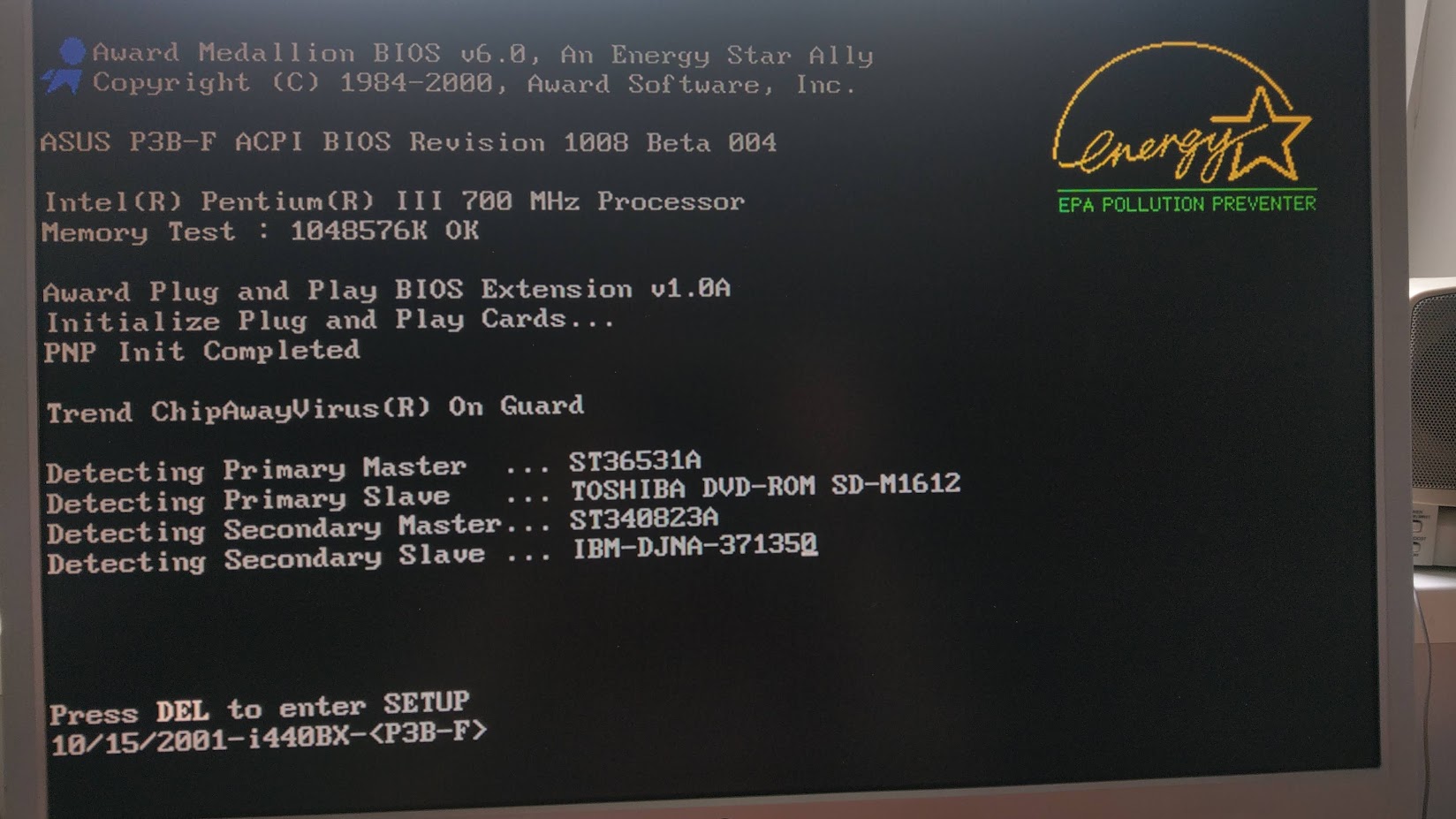

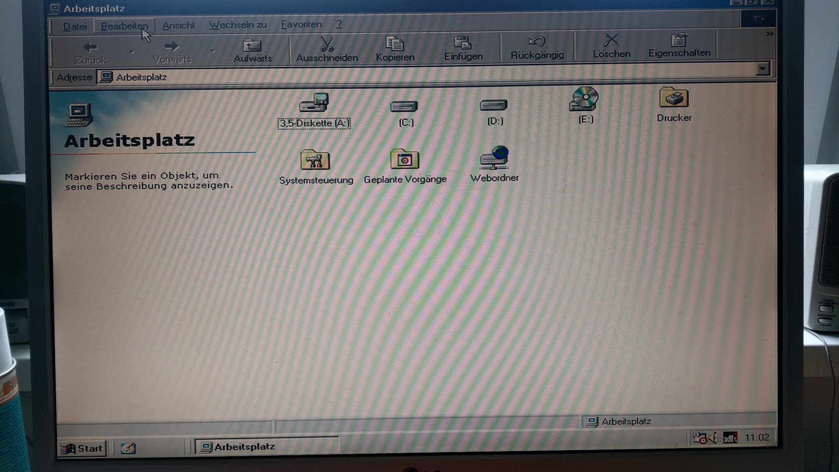

moin zusammen,
hatte letzte woche ein komisches problem, konnte kein spiel mehr starten weil angeblich keine exe mehr gefunden werden konnte.
ich durfte auch nicht mal mehr auf die HDD's zugreifen.
dacht ich mir, komm formatierste halt alles und dann ist ruhe!
eine HDD wird mir überall angezeigt, nur nicht auf der arbeitsplatz, weiß da wer wo der fehler liegen könnte?
hat vorher ja alles funktioniert, brauchte da also nichts umstecken oder umjumpern :rolleyes:

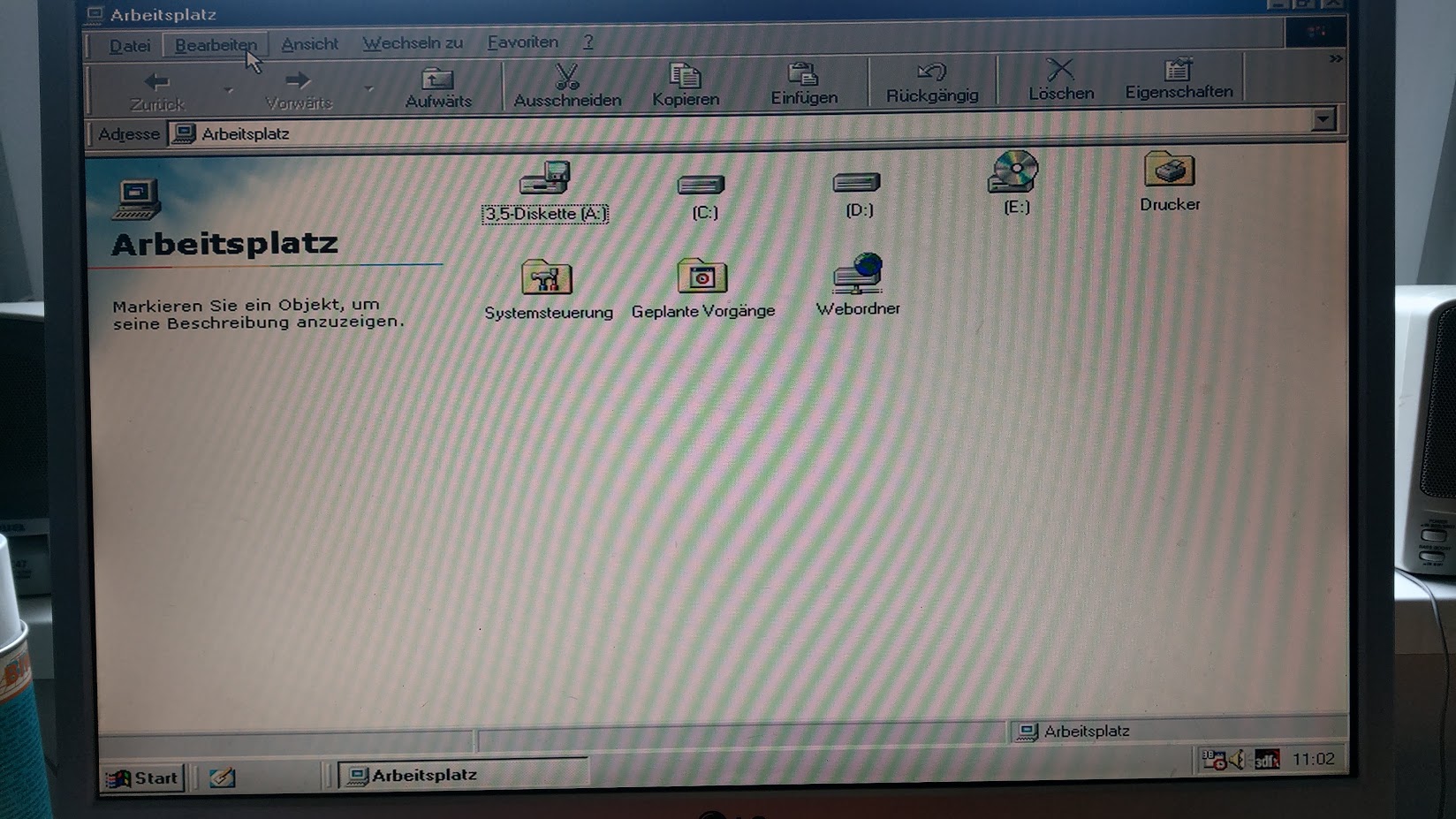

Ich sehe da aber C: und D:
sind das andere Datenträger?
Er hat doch 3 Festplatten + 1 DVD-Laufwerk verbaut
Reaktionen: xCtrl
Mist, ich habe auch die dritte HDD überlesen, danke!

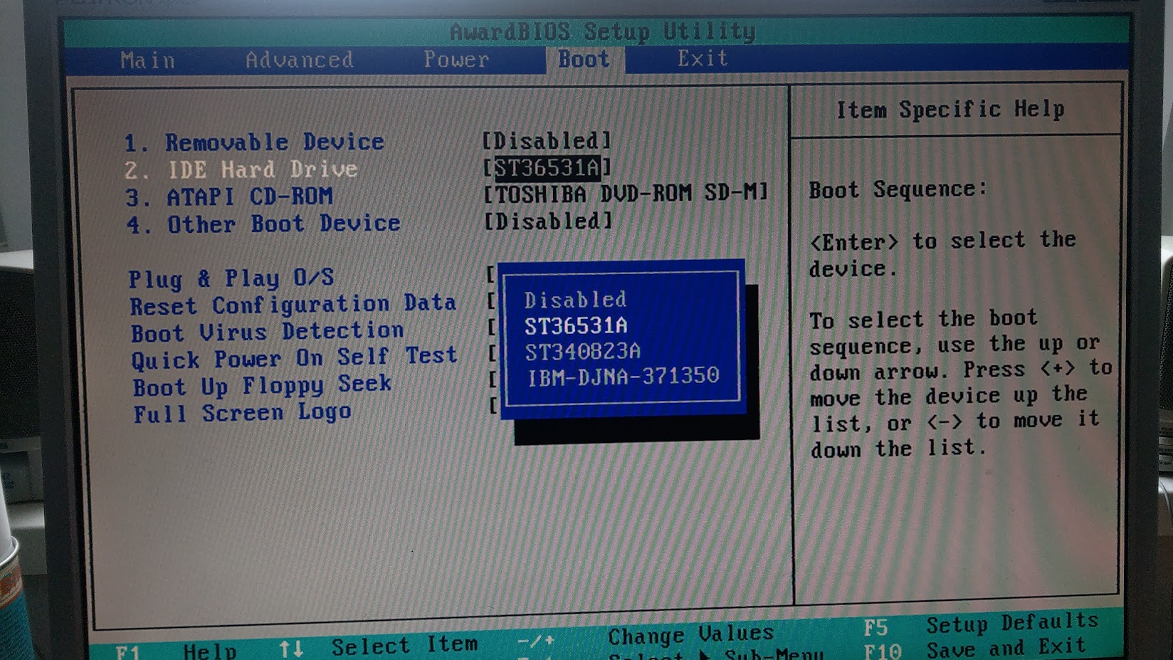

alle anderen werden angezeigt meinte ich, mein fehler.

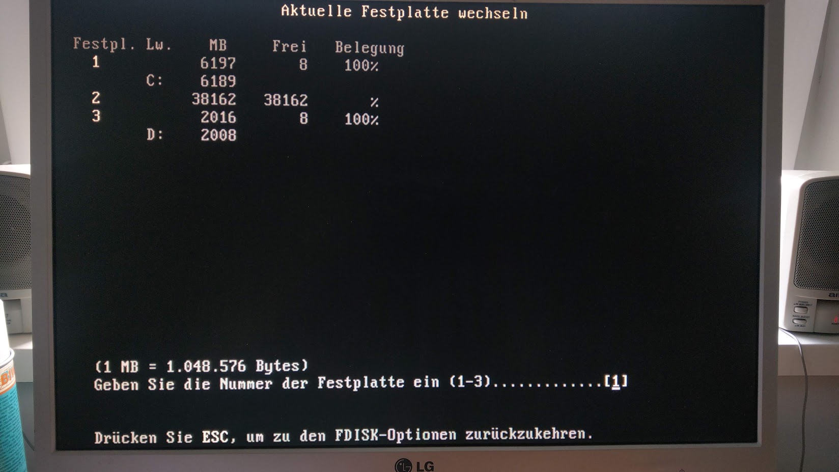

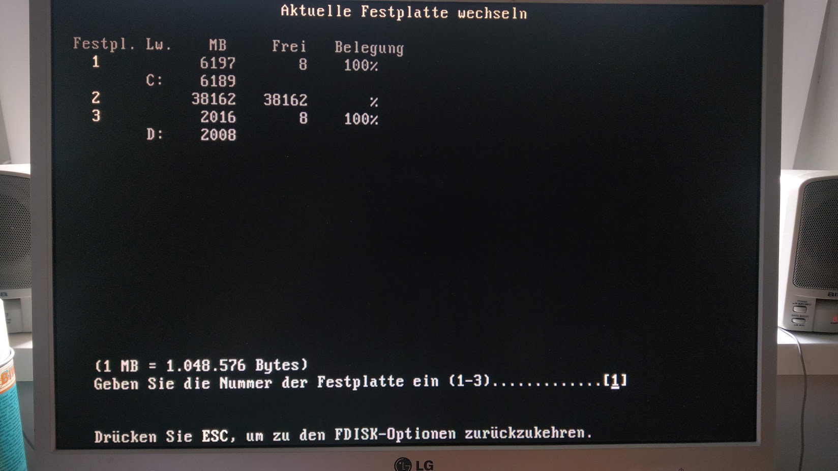

ALLE 3 HDD's bestehen aus 1 partition!
also FDISK sagt folgendes:
und ich habe sie alle 3 formatiert auf FAT32!
ja ich kann auf WIN98 von DOS aus drauf zugreifen.
glaube die IBM wird nicht erkannt, das war nämlich die größte von allen 3HDD's!
Die mit 38GB hat keine Partition.
Nur die 2 HDDs mit 6GB bzw. 2GB haben jeweils eine Partition.
Sind denn auf der 38GB HDD Daten drauf?
Oder ist das egal was vorher drauf war?
Reaktionen: xCtrl
Anhand des Bildes sehe jeweils eine 6GB und eine 2GB HDD, die Deathstar (ja so meine ich das ;) ) ist dann die 40GB HDD? Ich würde sagen, dass ihr dem Bild nach einfach eine Partition fehlt. Erstelle mal eine primäre Partition, danach formatieren.
wieso "deathstar" überhaupt? soll bestimmt nen witz sein, komm da aber nicht dahinter :p
wie mache ich das denn da? will da jetzt nicht irgendwas falsches formatieren. ist alles zu lange her auf der ebende...
Musst die Platte auswählen mit fdisk und dann eine neue primäre Partition erstellen + formatieren.
Lauf dem fdisk Bild wäre das Platte 2.
Du musst mit fdisk zuerst eine Partition auf der HDD anlegen und diese danach mit format X: formatieren.
