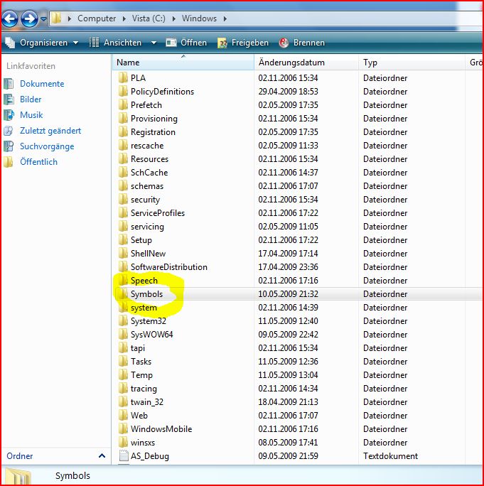

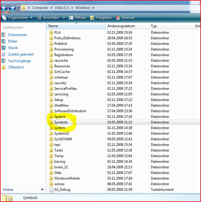

Erst mal vielen dank für Eure Geduld. Ich war gestern etwas hektisch und habe nicht aufgepasst, wohin die "Symbols" installiert wurden.
Inzwischen habe ich ihn, denke ich, gefunden:
Er liegt im Ordner Windows unter Sysmbols. Jedenfalls sind da auch die PDP-Dateien.

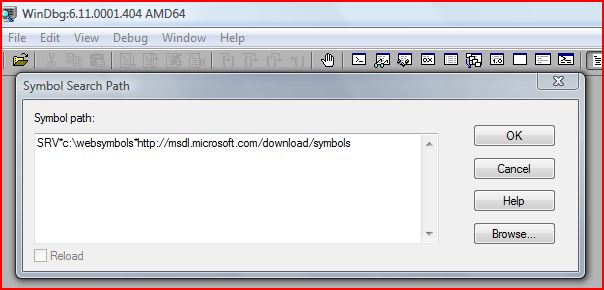

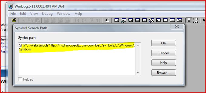

Soweit so gut. Wenn ich nun den Debugger aufrufe, und StrG und S drücke, erscheint das kleine Fenster mit dem Pfad: SRV*c:\websymbols*http://msdl.microsoft.com/download/symbols
Dann kann ich doch mit "Browse" zum Ordner Windows+Symbols navigieren - wie geschehen-, aber trotzdem kommt immer noch uncorrect symbols...
Habe ich etwa nicht genug Platz zwischen dem letzte Wort ...\downloads\symbols und direkt anschließend C:\Windows\Symbols gelassen?
Ich bin kurz vor der Lösung...

Das hast Du da auch noch stehen
oder nur den Ordner auf Deiner Platte? Wenn der oben genannte Pfad auch noch eingetragen ist, musst Du auch auf der Platte den Ordner "C:\websymbols" haben oder anlegen, oder den Pafd löschen und nur den der Platte eintragen in dem sich die Daten befinden.

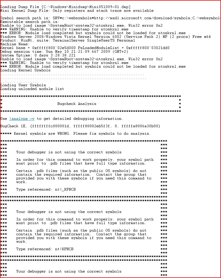

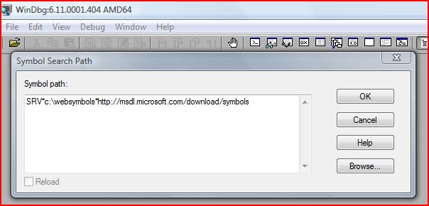

O.K. Das erscheint in dem kleinen Fenster:
Aber immer uncorrect symbols

Habe ich gemacht. Auf Enter gedrückt und die Crash Dump Files aufgemacht. Die letzte MiniDump vom 09.05.09 eingefügt, debuggen lassen- und schaut:
Ich dreh´bald am Rad:

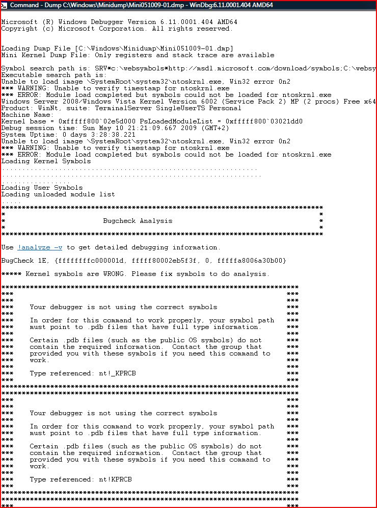

Ist das alles, was als Fehlermeldung ausgegeben wird? Schau mal weiter oben, da muß doch noch mehr stehen.

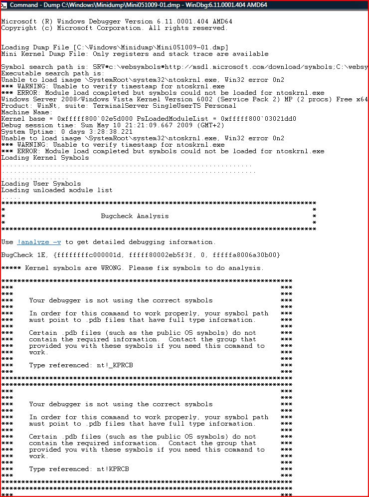

Loading Dump File [C:\Windows\Minidump\Mini112808-01.dmp]
Mini Kernel Dump File: Only registers and stack trace are available
Symbol search path is: SRV*c:\websymbols*http://msdl.microsoft.com/download/symbols
Executable search path is: SRV*c:\websymbols*http://msdl.microsoft.com/download/symbols

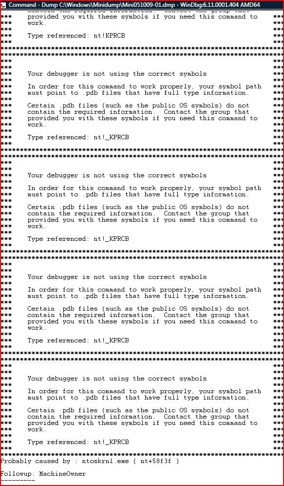

Hier sind zwei Teile einer langen Liste:
Der Pfad ist immer noch falsch! Kopiere doch einfach den Pfad aus den vorherigen Postings.
Ich habe den Pfad kopiert und eingefügt:
Leider wieder diesselbe Meldung:freak:
Und am Ende ist auch kein Leerzeichen?
Edit: Daran liegt anscheinend nicht. Mit Leerzeichen funktionierts bei mir auch.

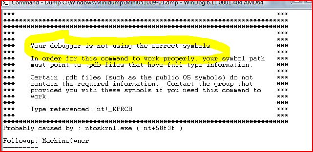

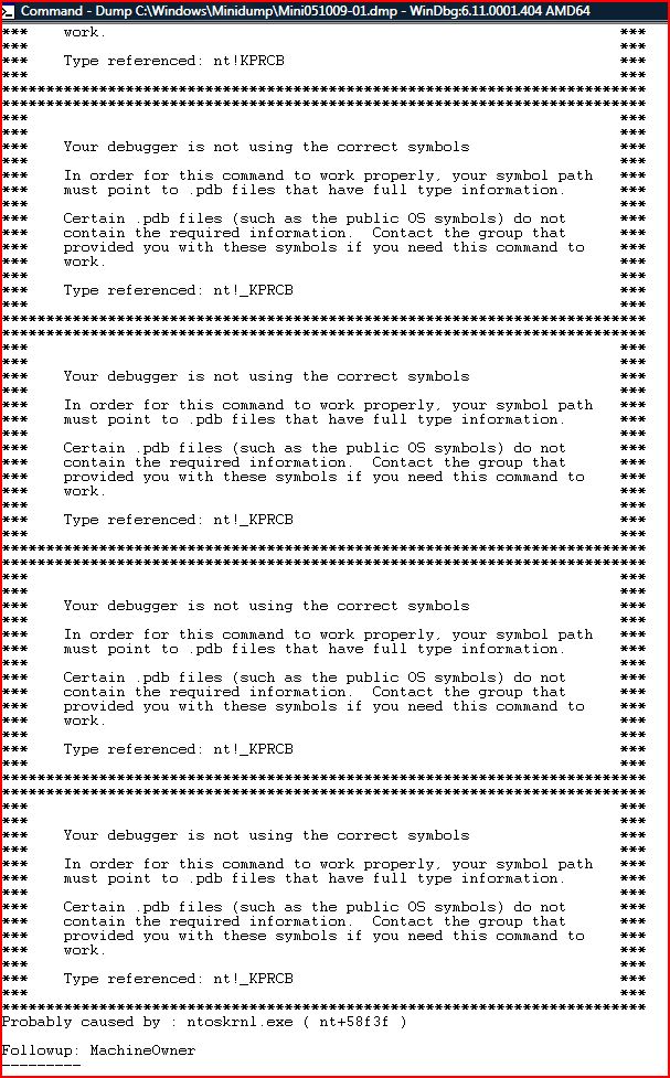

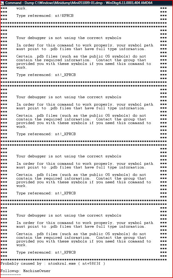

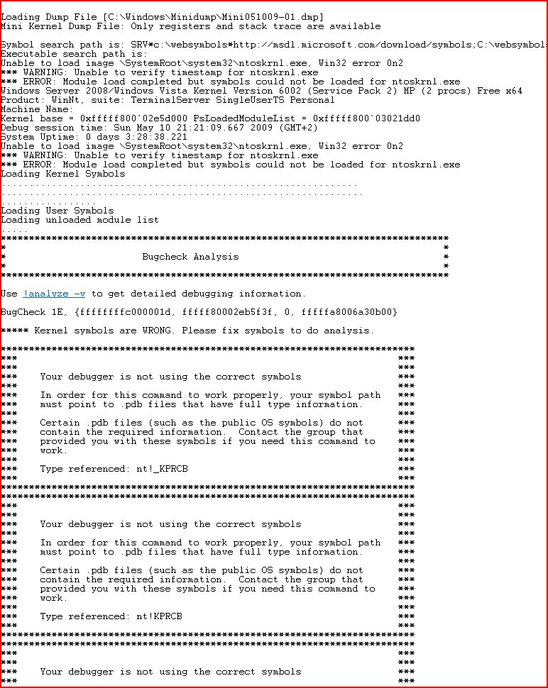

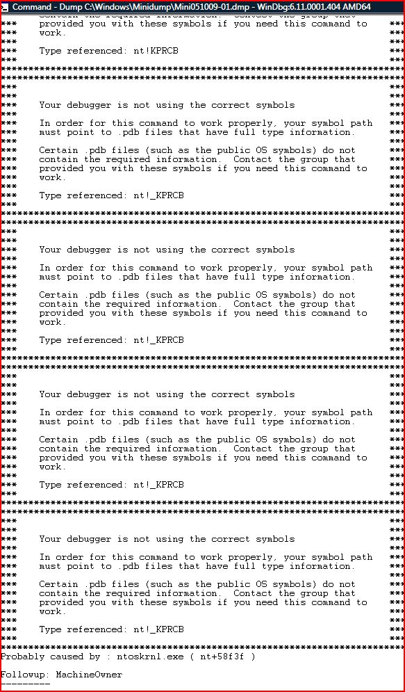

Mach nochmal einen längeren Screenshot, wie vorhin.
Here you go with two screenshots:
Der übernimmt bei Dir den eingegebenen Pfad nicht. Schau mal auf dem ersten Screenshot. Da stehen immer noch zwei Pfade durch ein Semikolon getrennt.
Oder speicherst Du nach der Änderung nicht?
