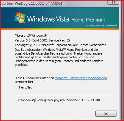

Geh mal im Debugger auf Help und schau mal nach welche Version Du genau hast, >>> About...
Hier ist die Version:
Den Pfad zum Microsoft-Server anzugeben reicht doch. Dann werden die benötigten Symboldateien automatisch runtergeladen.
Der Ordner, der im Symbolpfad angegeben wird, ("C:\websymbols") wird bei den neueren Debuggerversionen automatisch angelegt, wenn er nicht vorhanden ist. Ich habe mir jetzt Deine Version des Debuggers installiert und es funktoniert wie bisher.
