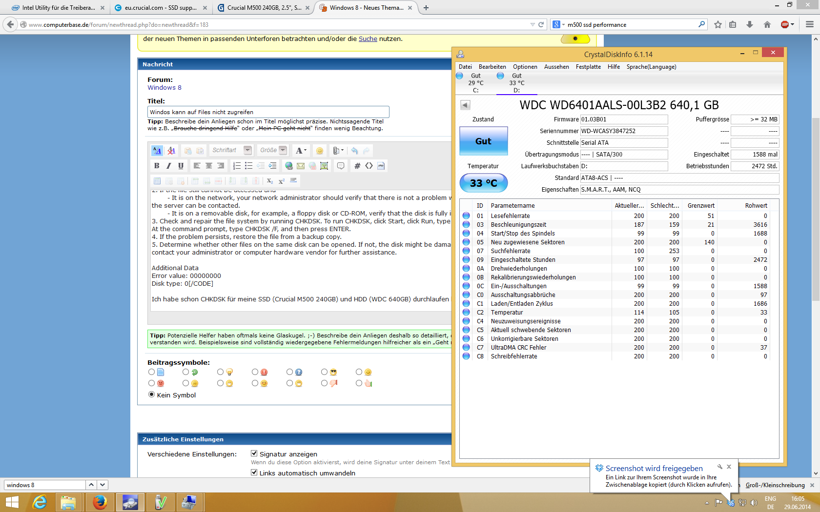

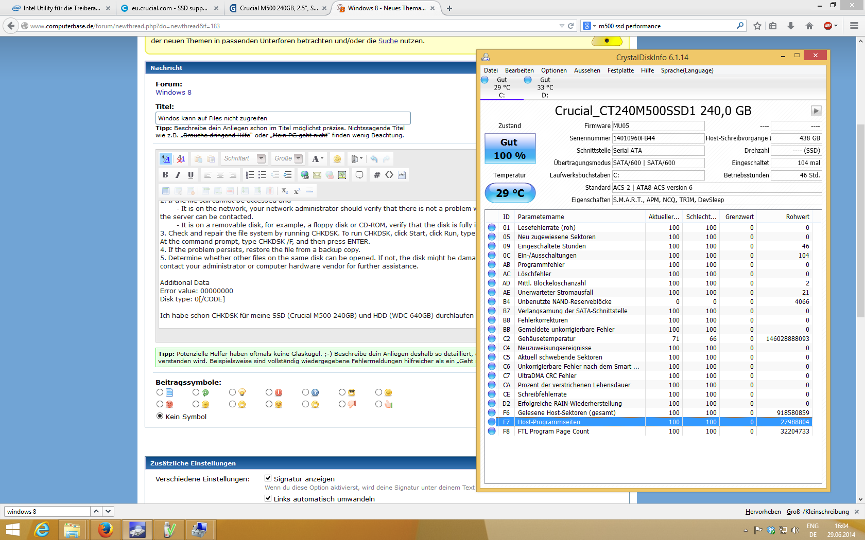

Ich habe schon CHKDSK für meine SSD (Crucial M500 240GB) und HDD (WDC 640GB) durchlaufen lassen. Ohne Fehler. Anbei auch Christal Disk Screenshots.

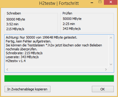

Habe mal 50GB mit HW2Test auf der SSD beschrieben, ohne Fehler.

Die HDD zeit CRC-Fehler an: SATA-Kabel auf korrekten Sitz prüfen, ggf. austauschen.
Um einen hardwaredefekt an der SSD auszuschließen mache mal ein komplettes Festplattenbackup, und transferiere dies auf eine andere SSD oder Festplatte. Schau dort ob sich gleiches abspielt bevor du an der wiederherstellungskonsole spielst die oft noch mehr zerstört.

@Darlis, wo zeigt sie denn CRC fehler an? Du meinst bei "Suchfehlerrate" ?? Das hab ich auch auf einer von meinen vier 2-3 TB großen internen platten. Die läuft aber trotzdem 1A , da ich grad auf dieser ein 64bit win7 drauf hab das ich öfter mal starte sowie mit HDTune Pro regelmäßig checks durchführe.

Die HDD hat die CRC Fehler schon länger, steigt auch nicht.
Nein, Ich meine schon C7 "UltraDMA CRC Fehler": 37. Wie kommst du auf Suchfehlerrate?? Die steht auf 0.
ach sorry, hab mich versehen (guckte bei Schlechtester Wert) naja, durchgemachte nacht :pcangry:
