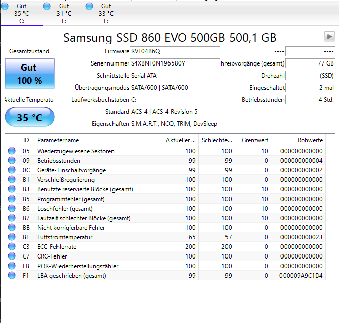

Und zeige uns die Werte aus CrystalDiskInfo (CDI).

Hier sind die Daten von CrystalDisk.

OK. damit wissen wir jetzt, dass die SSD und das SATA Kabel OK sind.

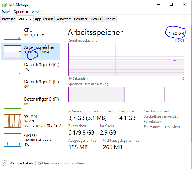

Okay, das ist komisch. Über CPUz werden unter Memory 16 GB RAM angezeigt, die mit 1066Mhz(!?) takten. (siehe Bild). Im BIOS allerdings wird eine Taktrate von 2133Mhz angezeigt. UND im Taskmanager werden lediglich 8 GB RAM angezeigt. Was geht denn da falsch...
Ich kenn mich CrystalDisk nicht aus, aber die Daten sind doch miserabel, oder?

Ok. Hab ich nachgelesen. Crystaldisk Werte passen, sorry

Dein RAM läuft übrigens derzeit mit 2133, DDR steht für Double Data Rate.
CPUz zeigt immer den echten Takt an, die RAM Hersteller den Effektiven.
Oh, okay. Danke. Hätte man sich ja denken können. xD
Nein, die sind bestens, die SSD ist ja praktisch noch neu.

Wenn es allerdings mit nur einem Riegel Abstürze gibt der mit Memtest86 keine Fehler macht, dann dürfte die Ursache woanders liegen, entweder am Board, gerne auch mal dem Netzteil oder auch nur einem Treiber. Was mich aber wundert ist, dass es bei der SSD trotz der Abstürze keine unerwarteten Spannungsabfälle gab, ist der Screenshot wirklich aktuell?
Holt schrieb:
Dann teste sie mit Memtest86, wenn dabei auch nach mehreren PASSES kein Fehler auftritt, dann hat der Riegel keinen Schaden. Aber dies bedeutet noch längst nicht, dass die Riegel auch alles zusammen funktionieren, manchmal müssen die Einstellungen dazu zurückgenommen werden damit dies der Fall ist und schlimmstenfalls findet man bei unterschiedlichen Riegeln auch keine Einstellung mit denen sie fehlerfrei zusammenarbeiten.
Von welchem Screenshot redest du? Der CrystalDisk Screenshot? Der ist nach einem Reboot aktuell gemacht worden.
