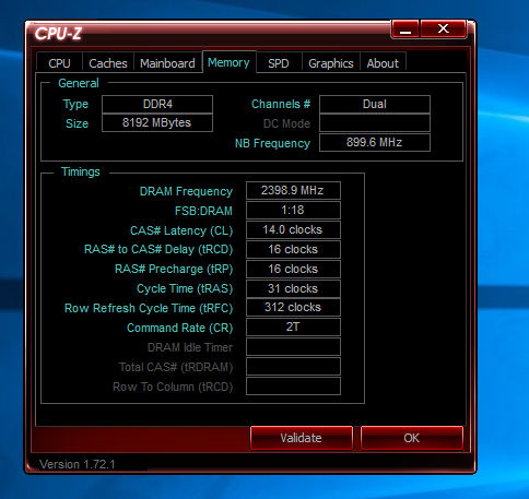

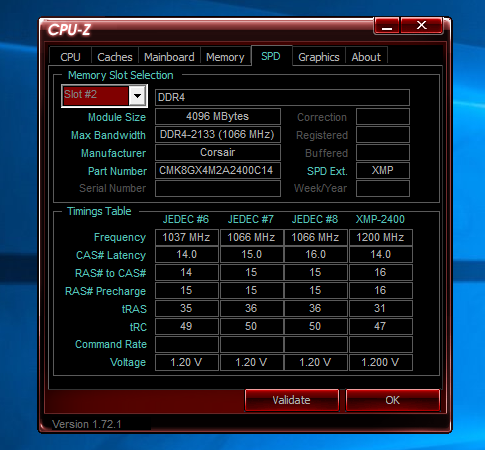

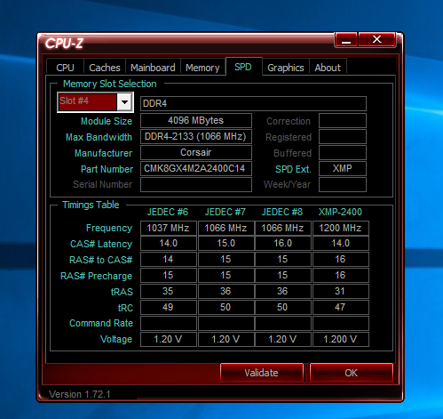

Ja hättest du und ich glaub Hannes Empfehlungen sind für DDR3. 1333 oder 1866 Takt machen keinen Sinn bei einem Skylake und DDR4 (Stabilität hin oder her, 2133 muss laufen und es ist doch ein Nachteil wenn der Controller langsamer läuft als er kann, da hängt nämlich ein wenig mehr dran. Das wird am Ende sonst langsamer wie mit DDR3 wegen den höheren Timings). XMP hin oder her. Hast du mal geschaut ob die Daten des XMP Profils zum einen wirklich geladen sind und zum anderen auch tatsächlich zu den Herstellerangaben passen? Manchmal wird da murks reinprogrammiert oder murks vom Board interpretiert.

Ja klar neuste Bios ist drauf und Die Speicherdaten stimmen im Bios. Womit ich das am Desktop auslesen weis ich nicht.
CPU-Z kann das.

Ich poste später mal ein Screen. SPD oder ?
Hier mal ein paar Screenshots. Das sieht glaube alles soweit Richtig aus.
